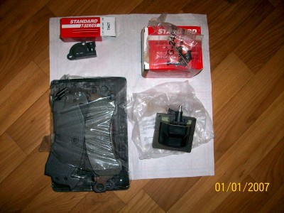

вот такие штучки уже есть, завтра передам :yes:
100_4134.JPG [ 105.79 КБ | Просмотров: 2162 ]
