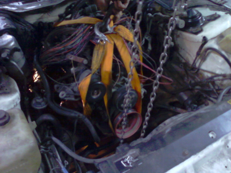

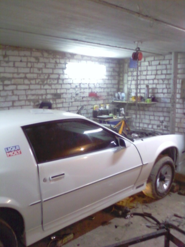

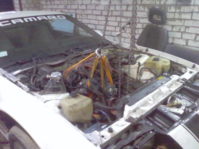

V6 демонтирован. Через месяц приедут запчасти и продолжим установку V8 5.0 на карбе Holley, впуске weiand Street Warrior и мехнаической коробке
Пару фото вчерашнего
Комментарий к файлу: Последнии минуты с V6

... V6 уходит владельцу Газ24, на моторе была компрессия в разброс от 10 до 11
