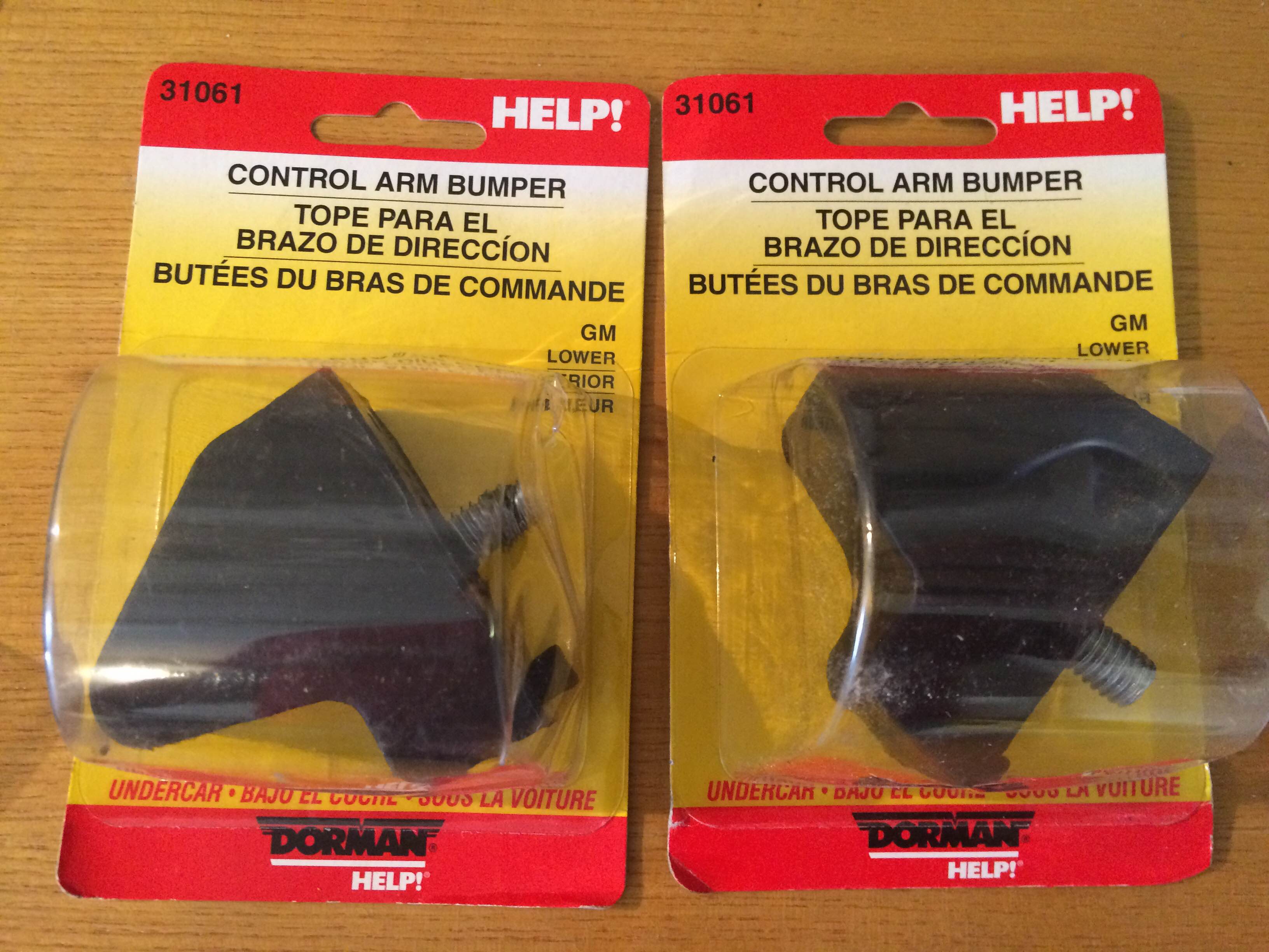

Сорри за немного оффтоп!
Есть такие отбойники:
IMG_1774.JPG [ 531.65 КБ | Просмотров: 2519 ]
Но вроде на каприс не станут.
Кто знает - куда подойдут?

это на каприс стоковые - передавай :yes:

А куда на бампере ставятся? Чёт я там вообще стоковых креплений для них не вижу..

...А куда на бампере ставятся? Чёт я там вообще стоковых креплений для них не вижу..
:rofl: , продолжаешь троллить?

Да. блин.. я вообще то серьёзно спрашивал.. :hahaha:
Я чёт не верю, что в бампер врезать надо.. Я привык, что в америкосах для всего есть свои штатные места и крепления.. Потому и спросил..

контрол арм бампер и бампер - есть разница ;)
