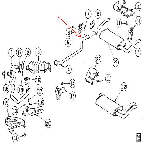

Мда.. выпуск который мне сварили оказался неправильным. Труба херачит на ямах в том месте где она огибает мост(красная стрелка на схеме). На ней видно кучу ямок нехилых
Куда бы подъехать? Та контора где я делал у них нет трубогиба на 55-60. Они ездили в другое место выгибали и ставили. Наверное нужно подъезжать с другим камаро или фаером чтобы с него скопировали по какому месту должна идти труба.
Стоковые трубы из америки рулят, теперь я это понимаю кто б там что не рассказывал
exhst.JPG [ 38.38 КБ | Просмотров: 2968 ]

проблема у тебя в том что все эти колхозные трубогибы гнут с большим радиусом, вместо этих радиусов првильнее использовать готовые отводы, вварить их в места где тяжелая геометрия, я свой варил тупо по фоткам с инета
