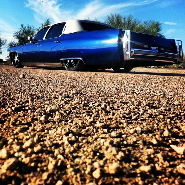

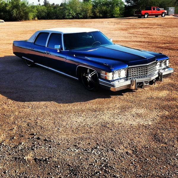

думал делать C-notch....НО...
оказалось что балка поперечная при положении рама на мосту - 5мм до асфальта. а передняя балка 1 см до асфальта....тоесть дальше ложить уже некуда...можно было ее переделать...
но после всех замеров оказалось что дуга ..кадиллакам не нужна....
вот в стоке всё.
думаю это не высоко и не низко....фото в полностью опущенной подвеске с стоковой рамой и стоковыми рычагами.

Стоковая подвеска? О_О Серьезно?
Прикольно )

вечером постараюсь сделать фото своей машины.
опускать дальше смысла нету.
я даже проставки увеличивал специально по высоте , что бы самый низкий уровень был не совсем лежачий ....я на это уклон не делаю.
