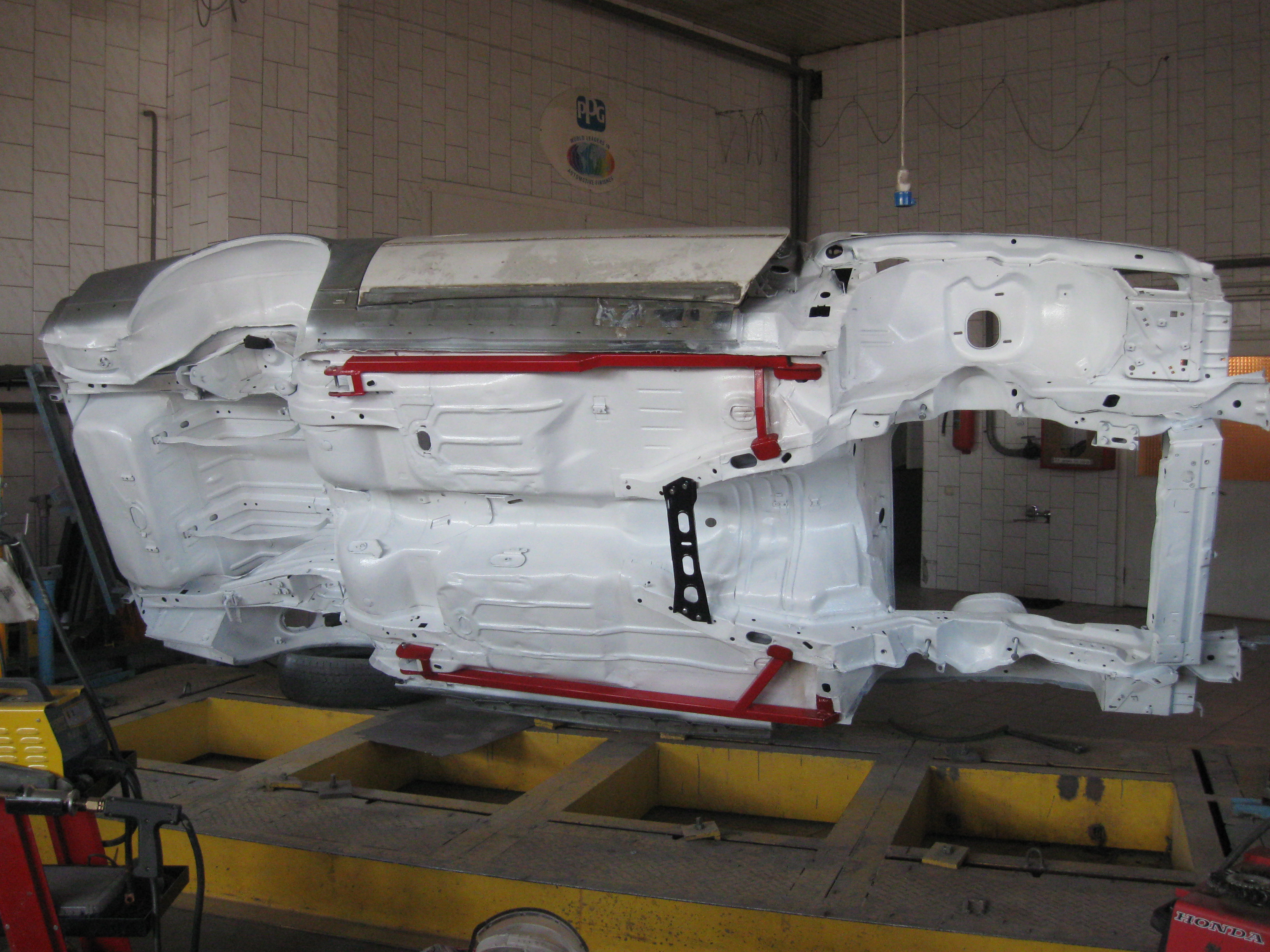

Закончил работу с днищем.

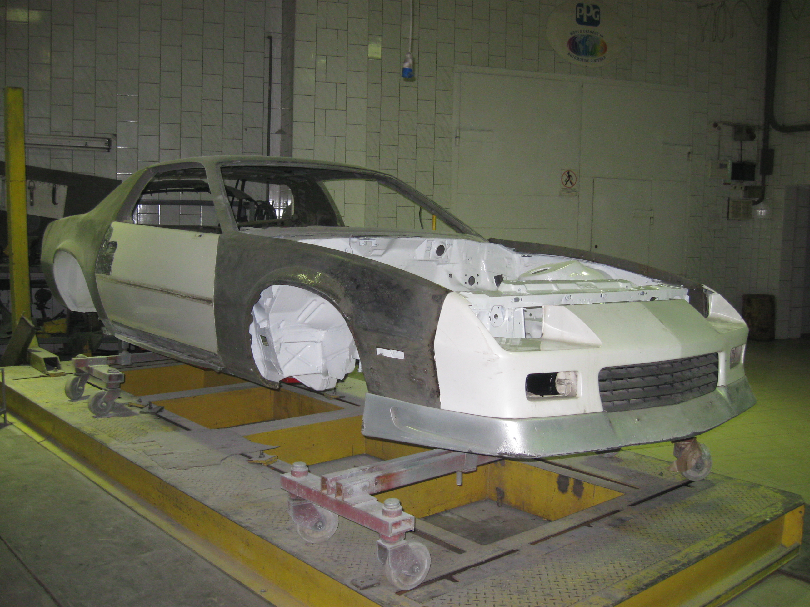

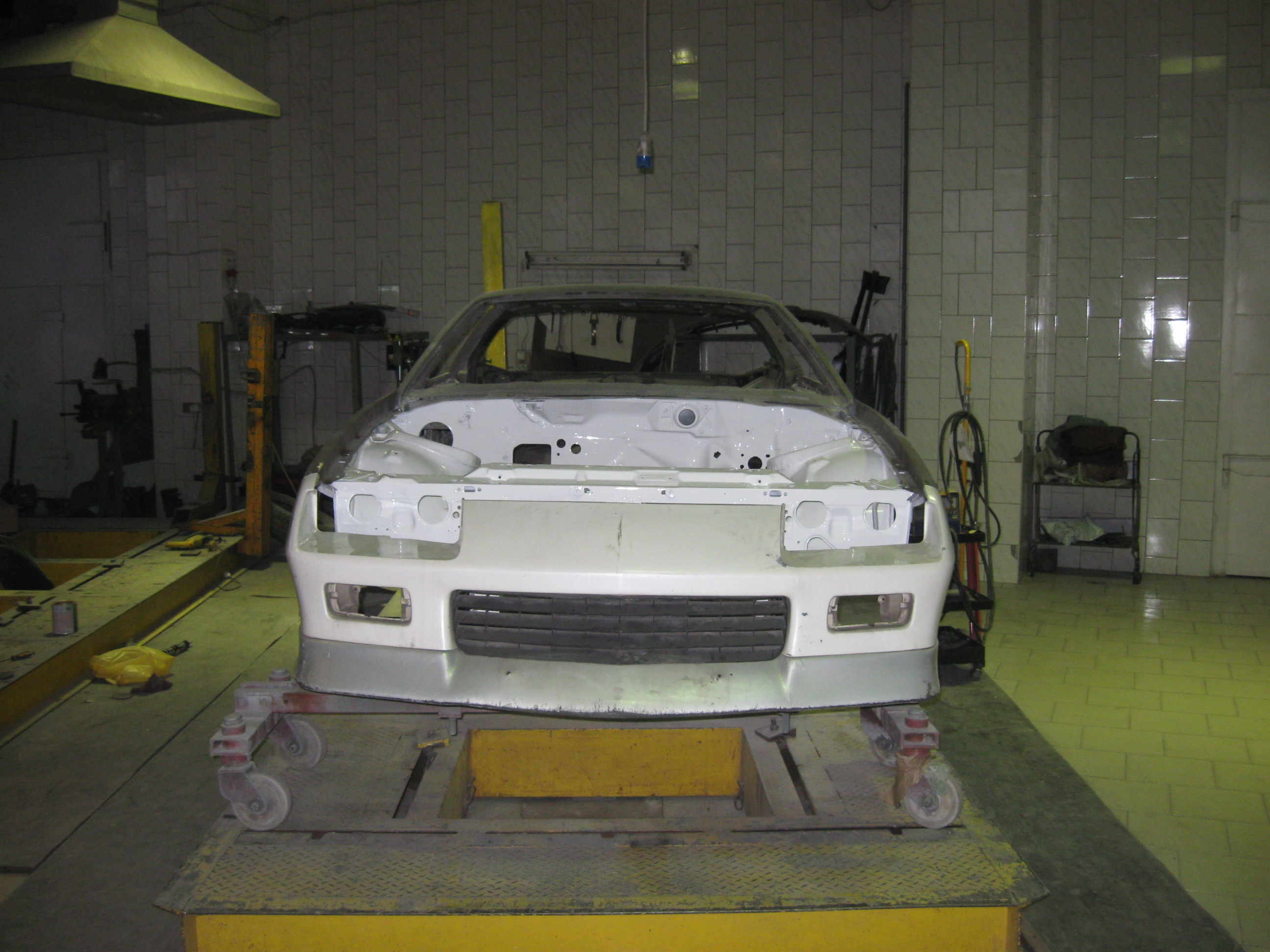

Продолжаем рихтовку.
IMG_2195.JPG [ 2 МБ | Просмотров: 2885 ]
IMG_2194.JPG [ 1.86 МБ | Просмотров: 2885 ]
IMG_2192.JPG [ 2.06 МБ | Просмотров: 2885 ]
сделаю замечание , лучше бы ты купил новую держалку коробки , а усилитель под пороги можно было и самому изготовить по фото и сэкономить . я делал так
 Заголовок сообщения: Re: CAMARO 91 5.0
СообщениеДобавлено: 19 мар 2013, 21:46
SBC Rebuilder
Держалку коробки можно заменить, при необходимости, в любое время.
А заниматься ввариванием усилителей после не рационально.
Я знаю, но заморачиваться с самостоятельным изготовлением не было желания, а сэкономить не получится уже.
СообщениеДобавлено: 20 мар 2013, 00:07
Сообщения: 2316
Авто: Fire383/Т5 на ходу
аргументируй
СообщениеДобавлено: 20 мар 2013, 00:13
аргументируй
в 2 раза толще , в 10 раз на кручение , можно принять как распорку кузова дополнительную в комплексе с теми красными штуками , снизу нереально повредить .
