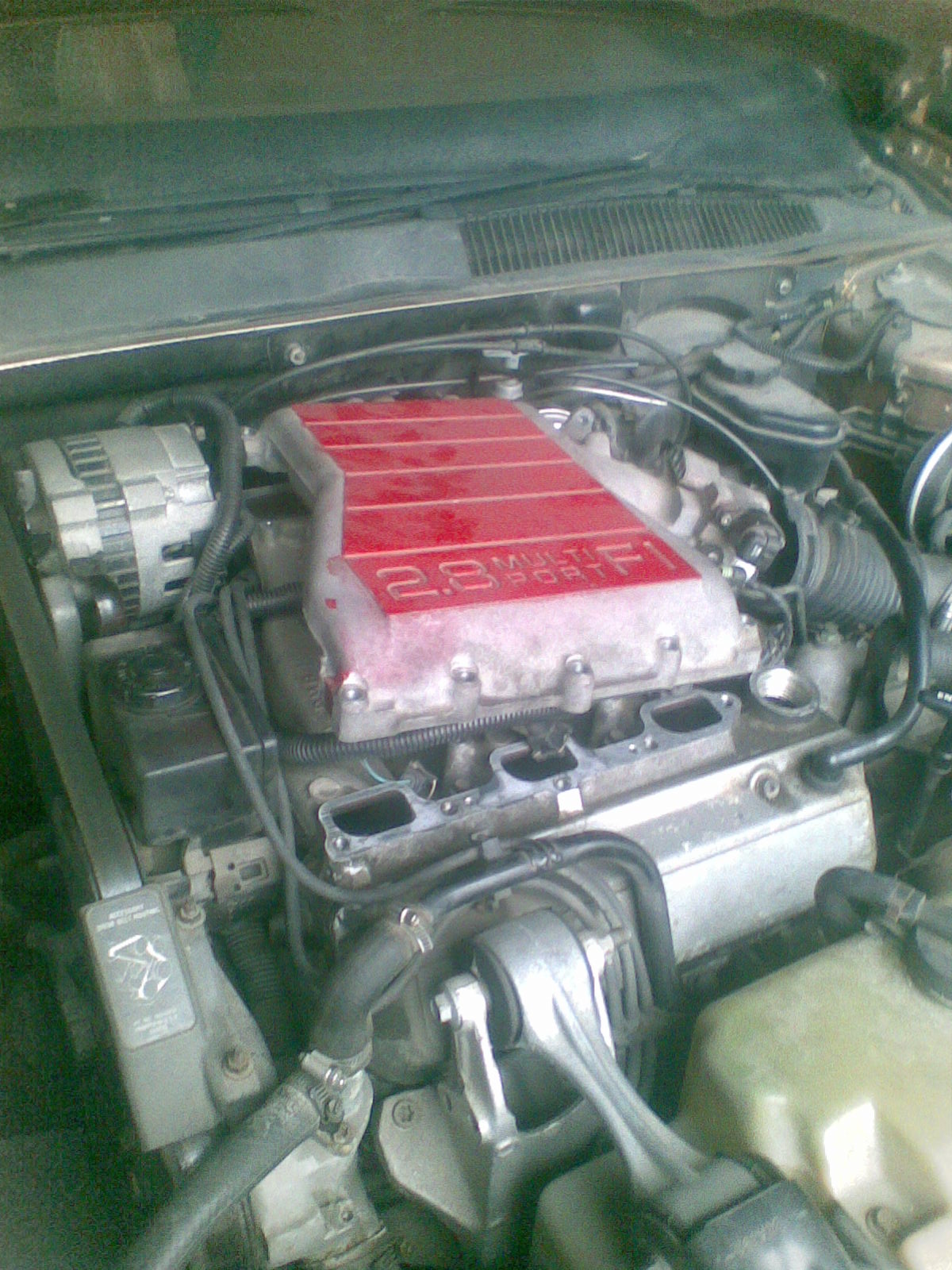

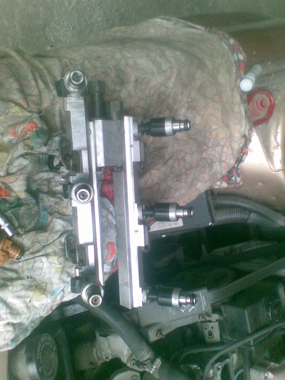

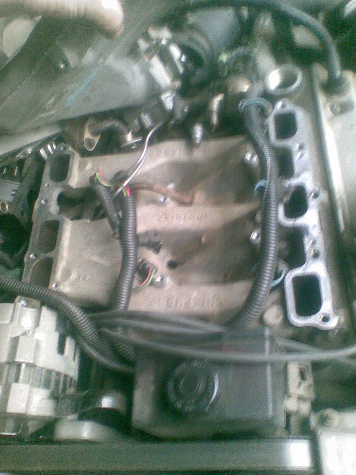

Продолжение банкета. вернул на родину родные форсунки после прочистки. прошивку опять поменял. теперь стоит прошивка без MAF с кодовым названием ASWH от 88 г. 2.8 W-body car with MD9 transmission. предыдущая прошивка хорошо ездила, но не работал кондиционер
что всё это дало
+ машин на холостых сама по себе вдруг не газует .
- холостые гуляют. выхлоп неровный, с провалами, так было и раньше.
что дальше делать - даже не знаю. осталось только померить компрессию и притирать клапана.
прикладываю небольшой фотоотчет по замене форсунок.

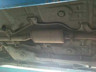

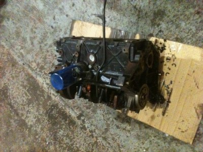

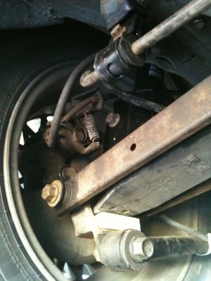

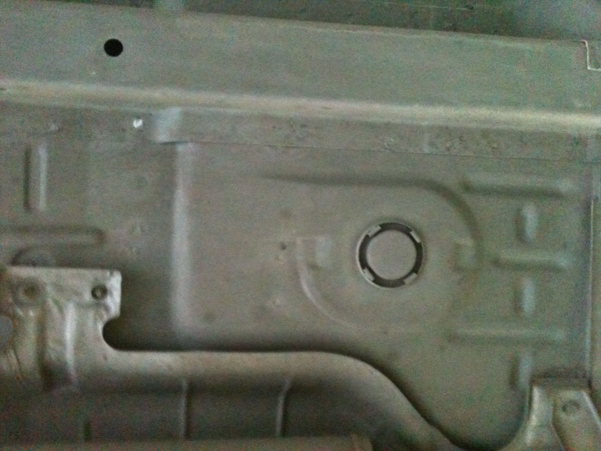

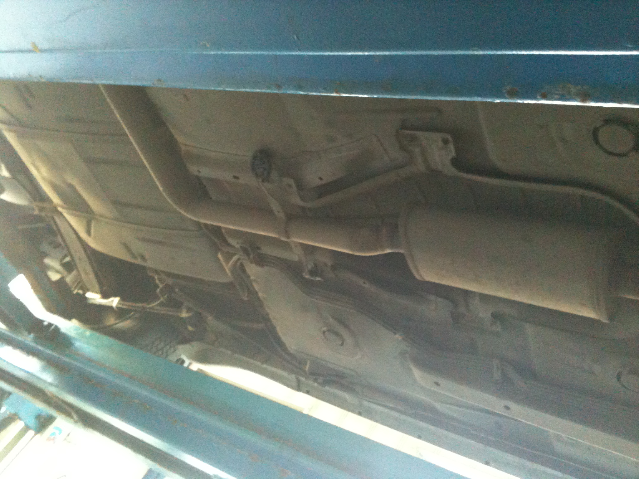

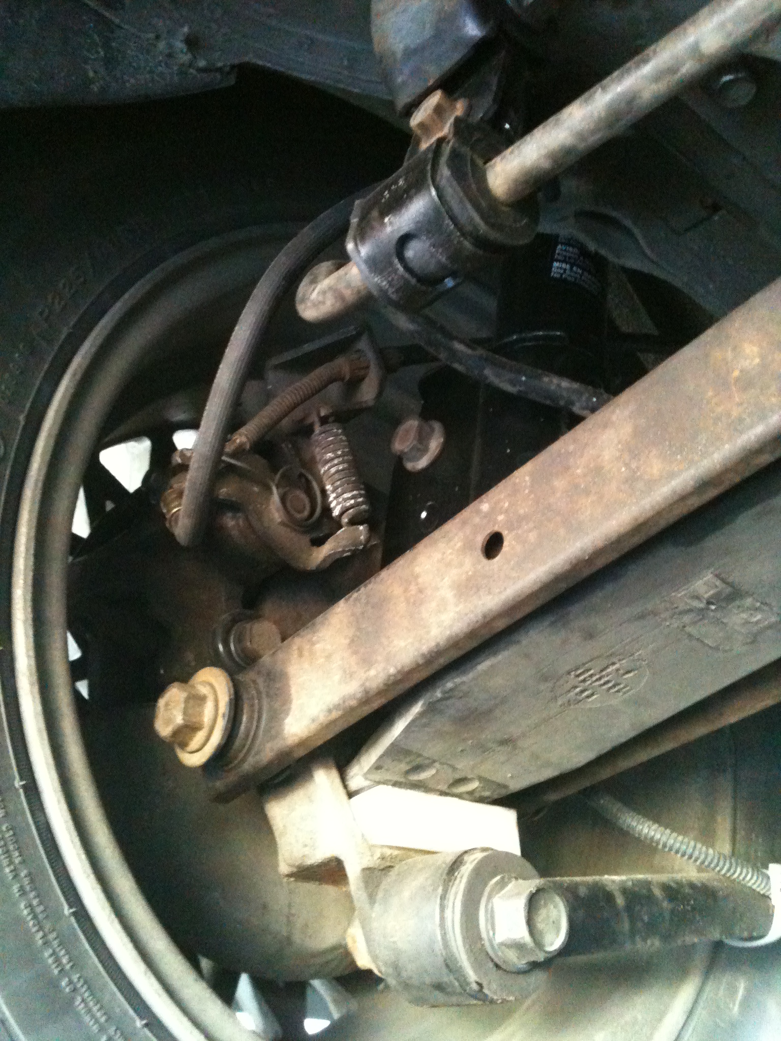

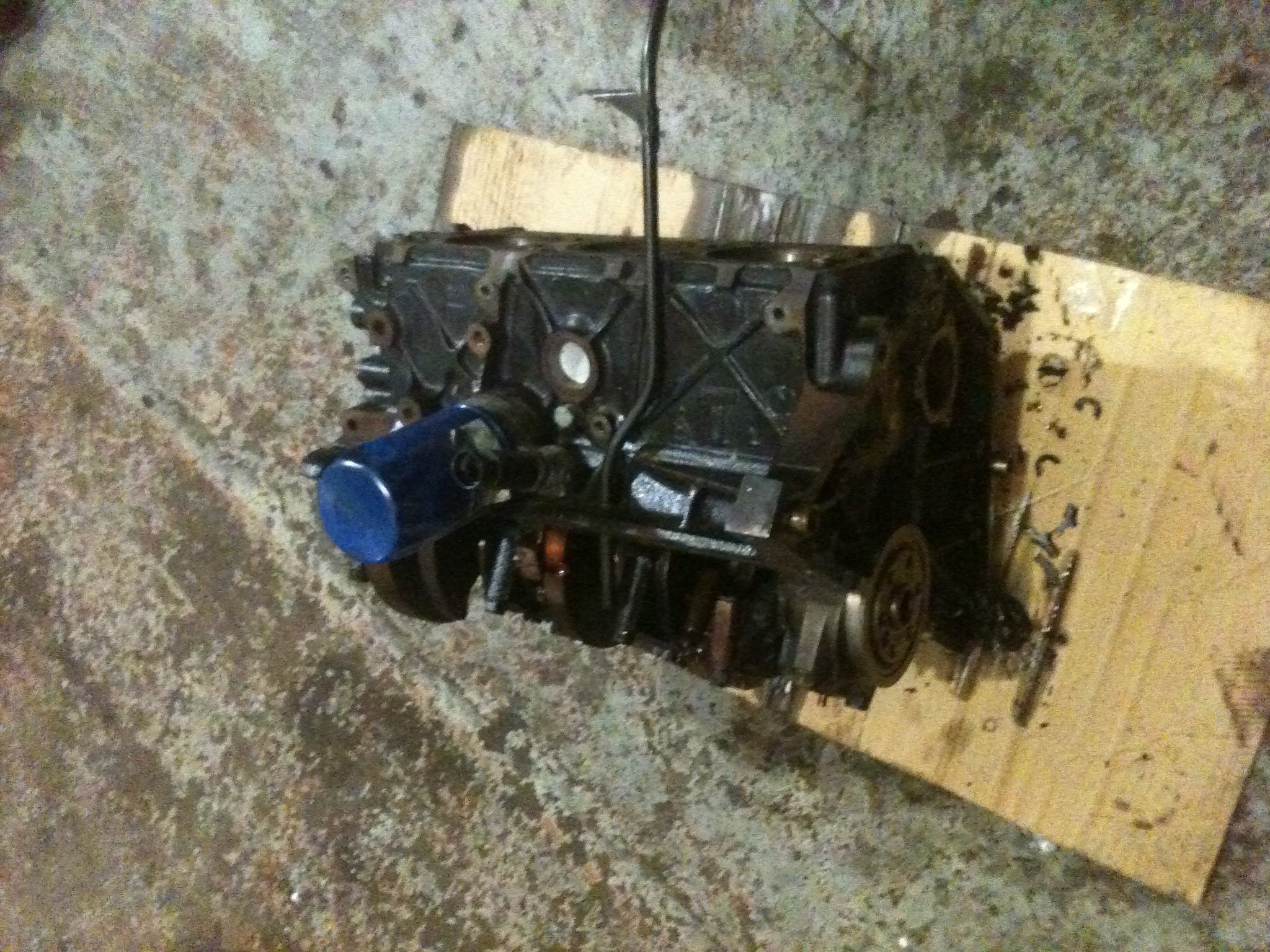

сменил всю заднюю ходовую - все сайленты, стойки, подушки, втулки, ремкомплекты суппортов, вставки под рессору (кстати на задних колесах таки есть и развал и схождение).
По ходу пришлось снять мотор, все из-за одной прокладки, сняли вымыли, головы - притер клапана плюс шлифовка плоскостей, на вмс всего за 670 грн за две головы, направляйки не менял - все зазоры по книге. На цилиндрах заводской хон. Поменял все прокладки и сальники, ремонт компрессора кондиционера (парил по корпусу) .
Все назад поставили - завели с полтыка, развал сделал. Доволен.
Пару фоток с развала.

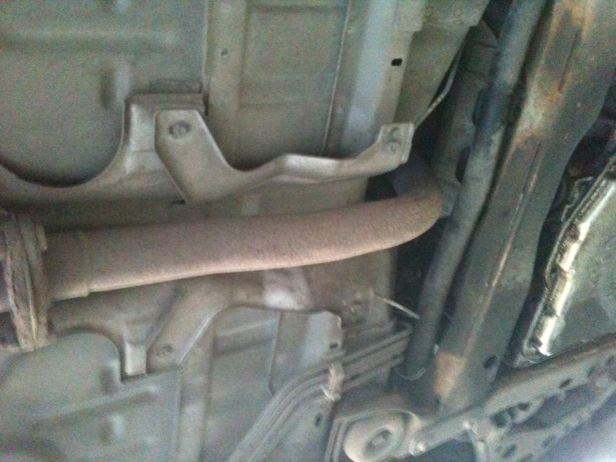

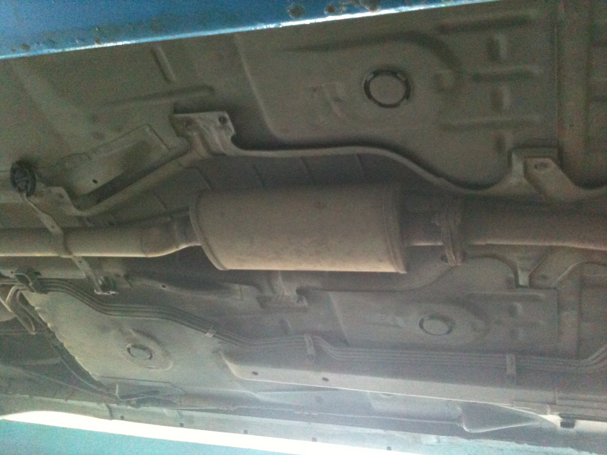

еще

А чего пороги зеленые. У тебя ж вроде белый Гран При
 Заголовок сообщения: Re: Pontiac Grand Prix SE 3.1 1990
СообщениеДобавлено: 12 апр 2012, 22:41
то спецэффект айфона, потому что подьемник голубой
