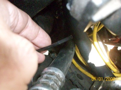

нашел с жгуте проводов ЕСМ вот такую трубочку (см. вложение) скорее всего магистраль управления заслонками печки, только вот она никуда не подключена, а может это так и должно быть :unknown: :

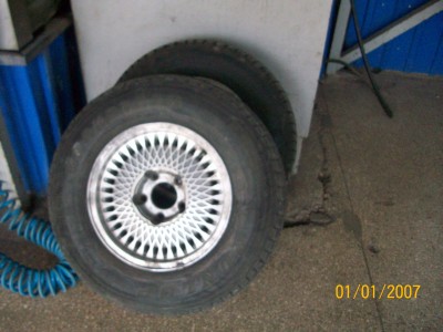

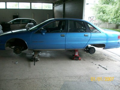

сегодня замена колес:
приехал на шиномонтаж, сняли старые колеса:
100_4084.JPG [ 79.26 КБ | Просмотров: 2563 ]
100_4088.JPG [ 100.6 КБ | Просмотров: 2563 ]
100_4083.JPG [ 756.14 КБ | Просмотров: 2563 ]
