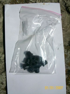

взял заглушки масленок и штуцеров прокачки тормозов:
100_4072.JPG [ 84.22 КБ | Просмотров: 2371 ]

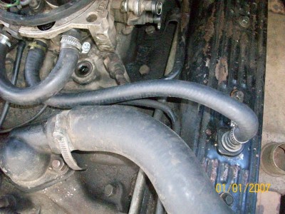

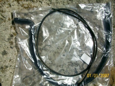

заменил патрубок клапана PCV, который кстати сифонил, при приводило к дополнительному подсосу воздуха:
купил специальный Г-образный,чтобыне перегибаго на изгибах+ взял шланг диам. 4 для подключения продувки выпускного коллектора, система ЕГР не подключена в виду отсутствия клапана дляподачи вакуума на управление ЕГР:
100_4074.JPG [ 72.97 КБ | Просмотров: 2365 ]
100_4075.JPG [ 126.26 КБ | Просмотров: 2365 ]
100_4080.JPG [ 122.38 КБ | Просмотров: 2365 ]

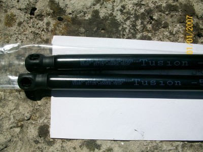

приобретены и установлены Hood Gas Lift Supports
до этого стояли, мало того что разные по высоте (разница в 1см) так и еще один был 730Нм, другой не пойми какой.
выбрал пару по 500Нм Франция длина 586мм (см. вложение, в комментариях к вложению новые/старые)
вообще кто будет себе искать упругость достаточна 500...550Нм на каждом...
Комментарий к файлу: новые
100_4076.JPG [ 122.95 КБ | Просмотров: 2416 ]
