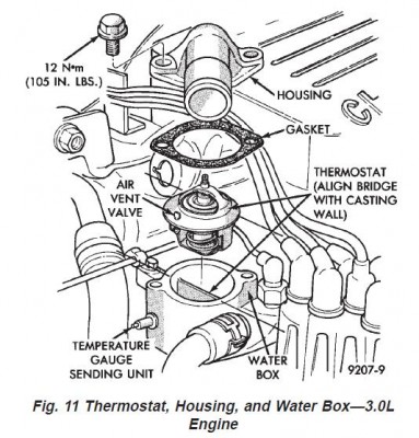

rival28 писал(а):
а это справедливо для всех моторов? На Перова не нашлось термостата, а то что заказал будет ехать долго, мож свой, тот что уже стоит, покрутить просто?
для всех, где стоит 3.0 6G72
termostat.jpg [ 70.24 КБ | Просмотров: 4101 ]

О)) картиночки - это ГУД!))) сейчас свой разберу и посмотрим... кривые руки мне его ставили или нет) :yes:

вроде норм стоит- как по книжке) буду искать причину в другом......
