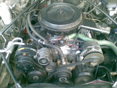

Ура! Прошла обкатка нового двигателя!
Недавно забрал мой Кэдди с СТО после почти 6 месяцев неспешной замены сердечно-двигательной системы. Теперь под капотом равномерно клокочет двигатель объемом 5.7 литра, что весьма приятно сказывается на моем моральном самочувствии.
200 миль обкатки на протяжении почти двух суток показали позитив и негатив.
Итак, позитив:
— расход топлива сократился приблизительно до 25 литров на 100 километров. (старый раздолбанный двигатель 5.0 жрал 35 литров);
— машина рвет с места и прет так, что по непривычке становится страшно;
— пешеходы оборачиваются, потому как звук от работы мотора ярко выделяется на фоне общей автомобильной массы.
Но обнаружился и негатив, который будем исправлять:
— с АКПП капает масло на выхлопную трубу и травит пассажиров дымом;
— двигатель при сбрасывании оборотов иногда глохнет;
— по непонятной причине на холостом ходу падает давление масла;
— нагретый мотор плохо держит холостые обороты;
— электро вентиляторы на радиаторе не справляются с охлаждением. (в ходе ремонта заменили механический привод гигантского и шумного пропеллера на два электро вентилятора). Теперь надо бы увеличить их производительность.
Кроме того, очень неприятной новостью для меня стало то, что за время простоя начал трескаться виниловая оббивка крыши. Микротрещины появились всюду, через них влага попадает на внутренние конструкции и крыше грозит тихое-мерное загнивание. Как менять крышу — буду советоваться с
Для исправления этих недостатков сегодня я отправил машинку обратно мастерам. Кроме всего, что надо исправить, теперь, наконец, мы займемся электропроводкой. А там — непаханная целина.
В частности, надо переподключить передние фары ближнего света, снять желтые противотуманки из-под радиаторной решетки, восстановить подсветку панели приборов, подключить блок управления климат-контролем, заменить габартиные лампочки, включить фонари заднего хода, починить задний левый стеклоподъемник.
Так что я снова в ожидании, а машина — снова на операционном столе :)

СообщениеДобавлено: 04 авг 2010, 22:41
расход - многовато
прет - ты просто отвык
АКПП - срачно устранять и купить огнетушитель
глохнет при сбрасывании значит очень большая разница по смеси и он не справляццо с этим
давление масла падает на хх - это ну очень куево , заставь механически его померять манометром , замени маслонасос для начала , маслянный фильтр
карлсоны похожи на аудюшные . они не могут не справляццо . померяйте ток потребления порядка 40Ач должно быть при срабатывании и если они висят на родной проводке жди что скоро она сгорит или сгорит реле . их надо вешать отдельно я прямо на АКБ . возможно им не хватат питания , возможно у мотора есть проблемы и он просто перегреваццо

DimaFirebird350' писал(а):
расход - многовато
+100
Мой Юкон сейчас хавает 18 в городе (правда полностью новая топливная и высоковольтная системы).
расход - многовато
+100
Ну ты сравнил: vortec 97 го года, с карбюраторным капризовским мотором 86го!!! Да еще с неотрегулированным карбюратором. В США есть даже поговорка: "жрет как карбюраторный каприс..." Вобщем нормальный расход для этого мотора и этой массы авто.
не согласен, должен хотябы 20 жрать.
СообщениеДобавлено: 05 авг 2010, 10:39
Сообщения: 2230
А я тоже не согласен что жара на улице шопипец, ну так законы природы от моего несогласия ж не поменяются. Карб есть карб, вортек есть вортек. У меня ТБИ в городе жрет 20-22. Меньше просто нереально.
