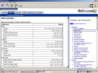

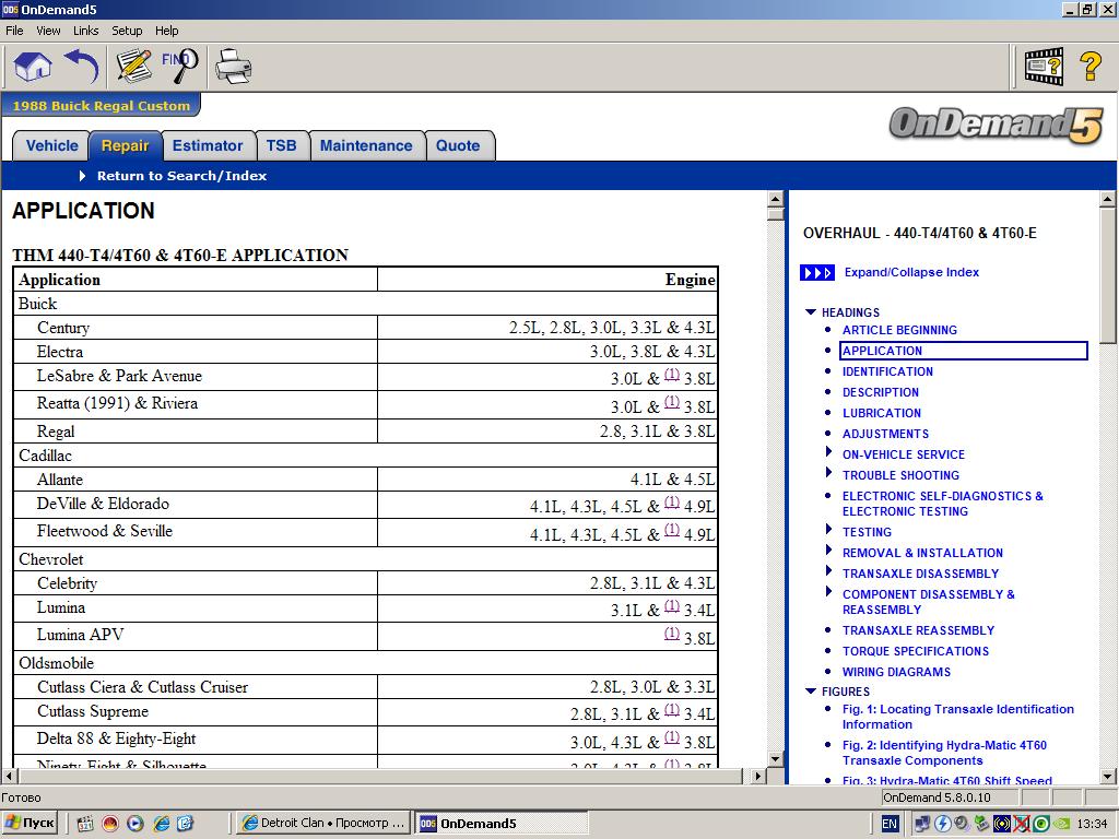

А - все понял. Плита, мозги , блок гидравлики - он есть в любой АКПП.
Митчел показывает ,что у тя там стоит 4Т60. Гидромеханика, но может стоять и Ешка. Смотри внимательно на разЪемы АКПП!!!!

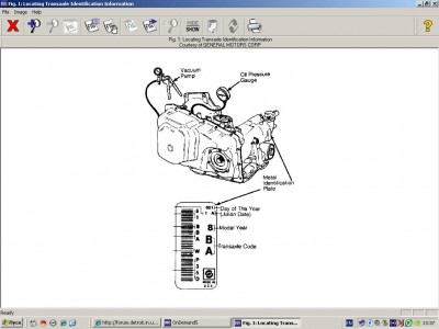

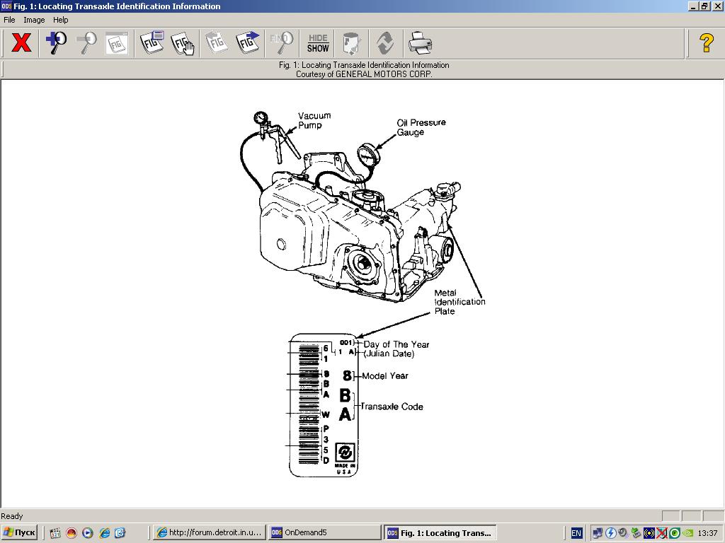

Посмотреть идентификацию коробки можешь вот так
1.JPG [ 83.17 КБ | Просмотров: 2812 ]
Или внимательно осмотри нижний поддон коробки. Что на нем выбито????(Большими буквами)
