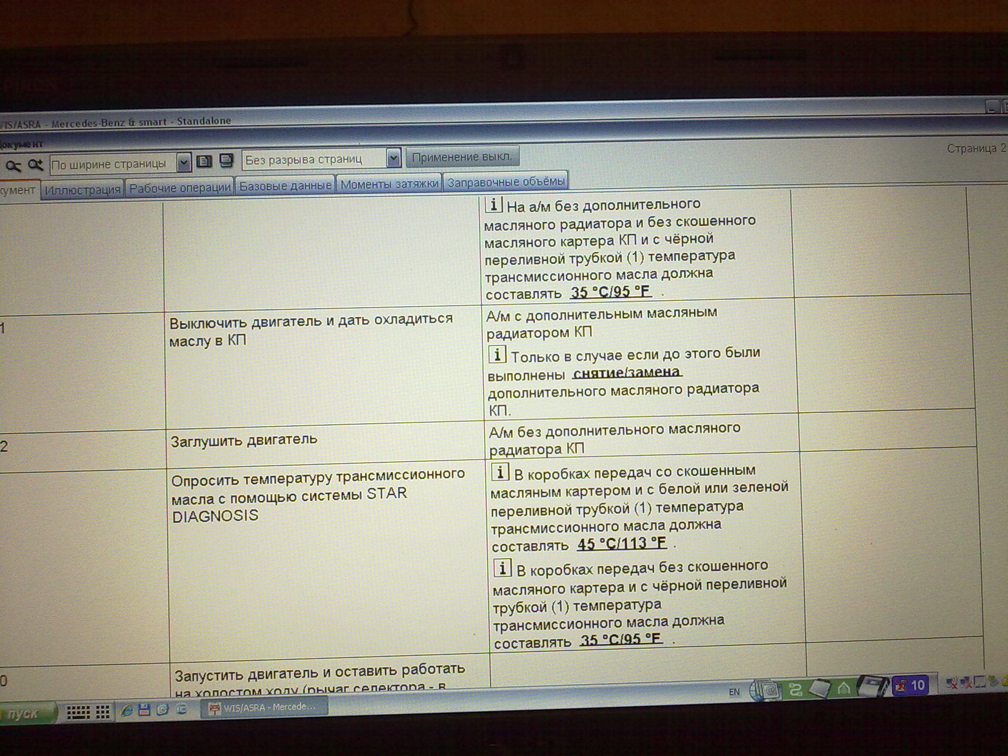

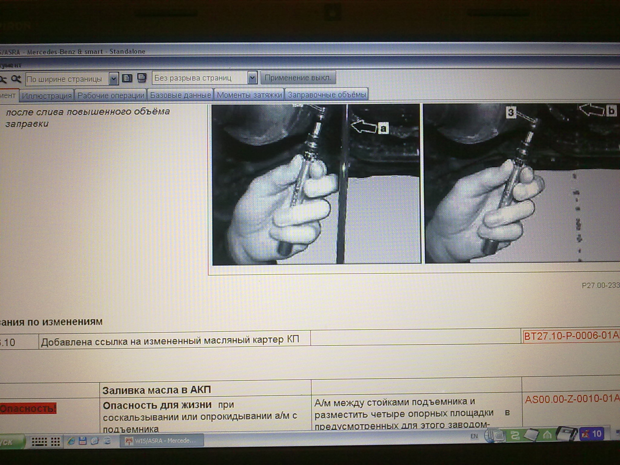

СообщениеДобавлено: 02 дек 2013, 12:09

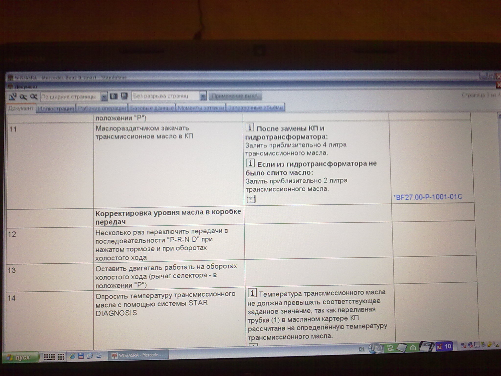

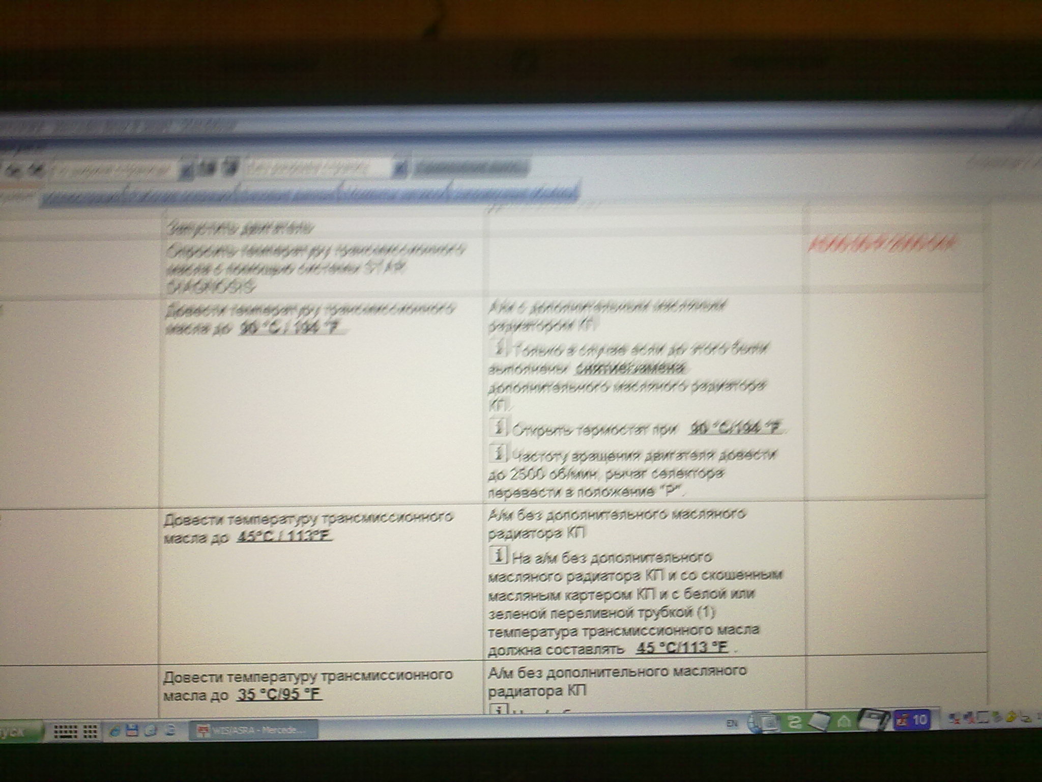

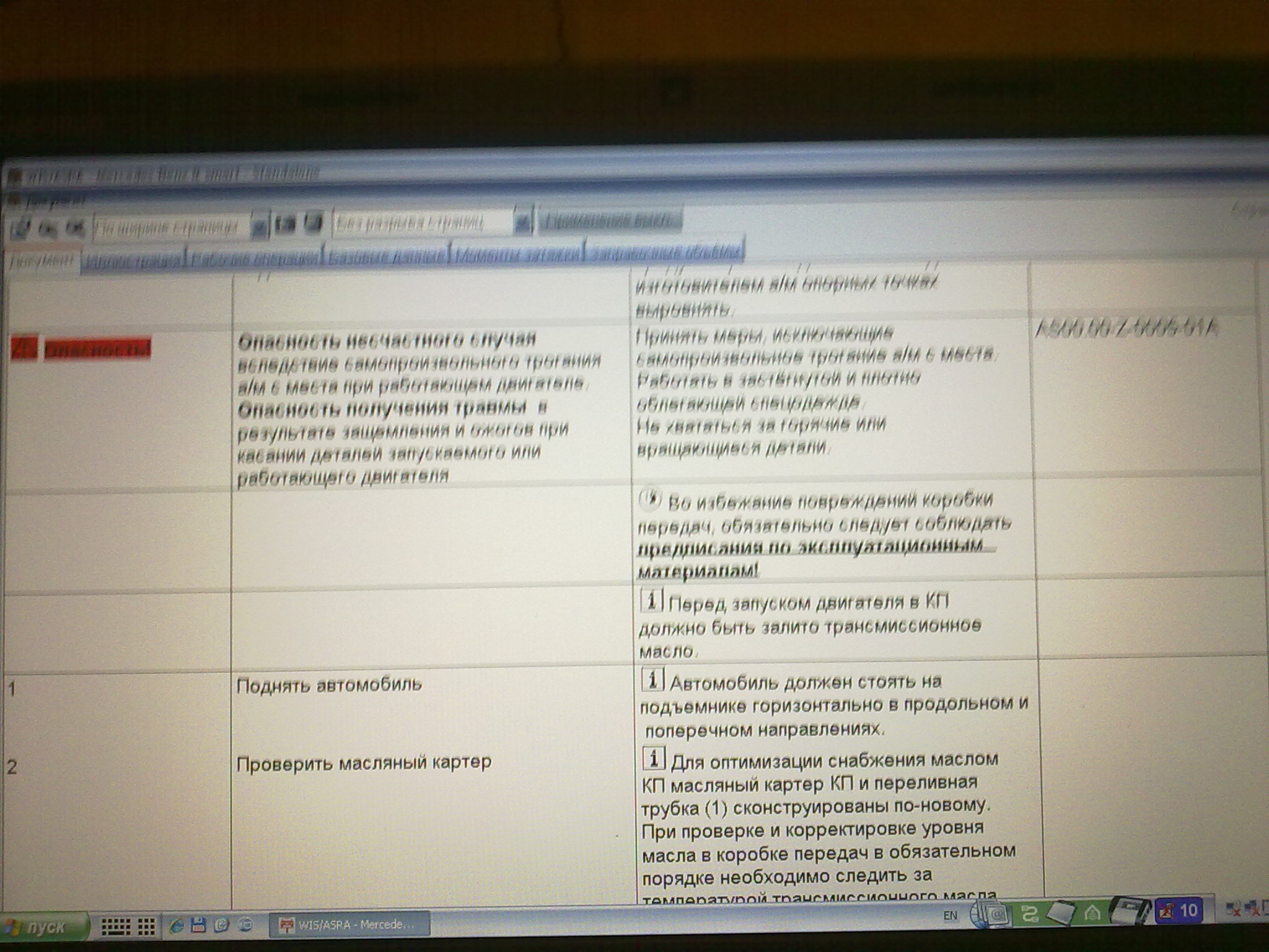

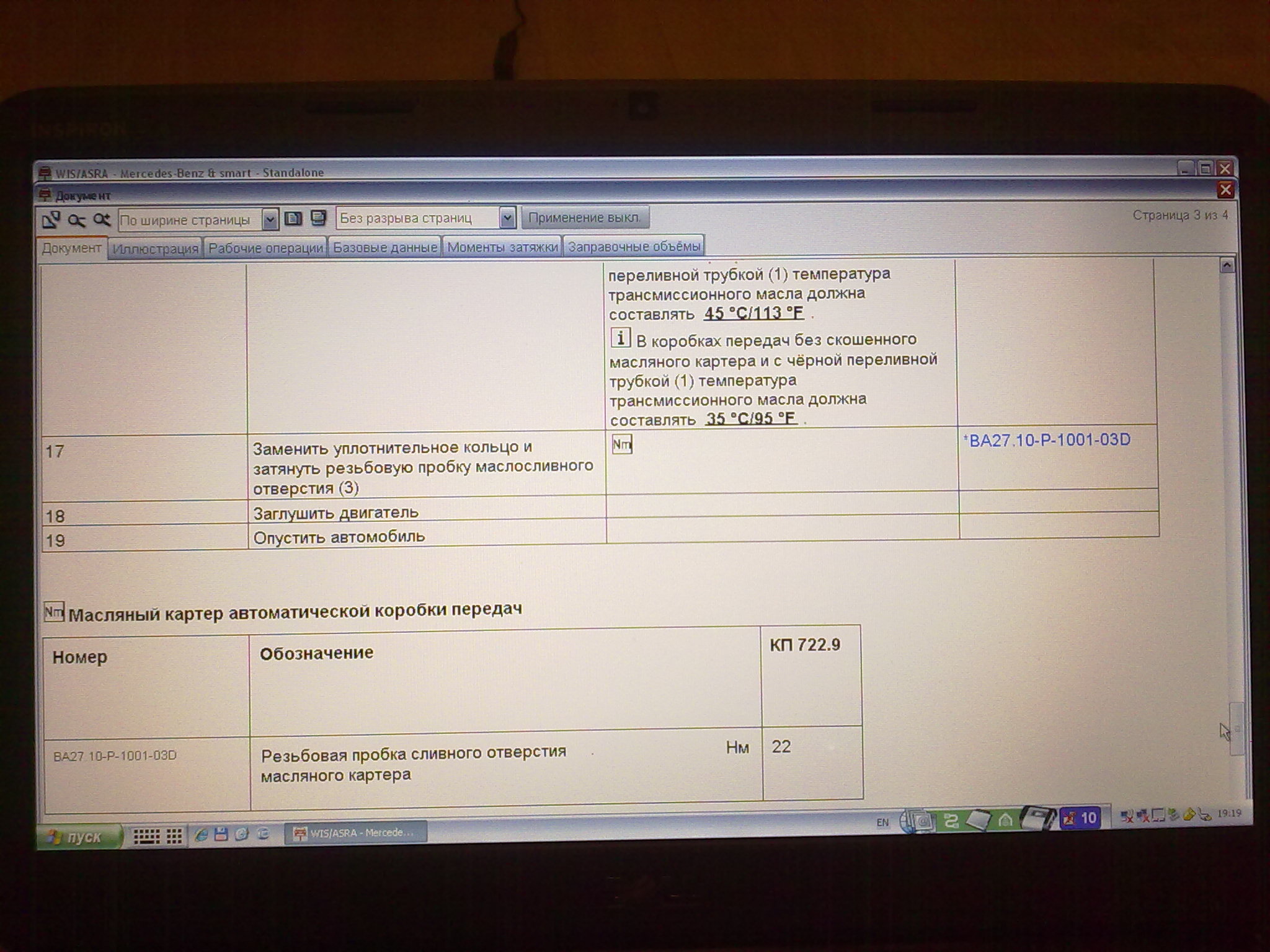

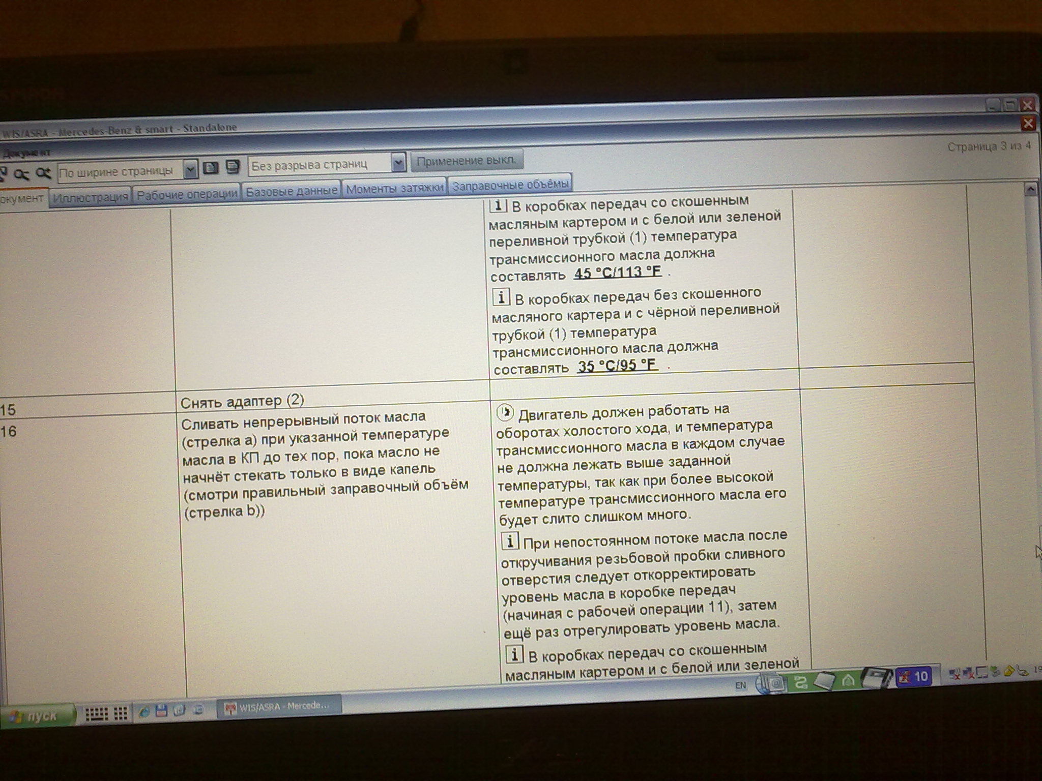

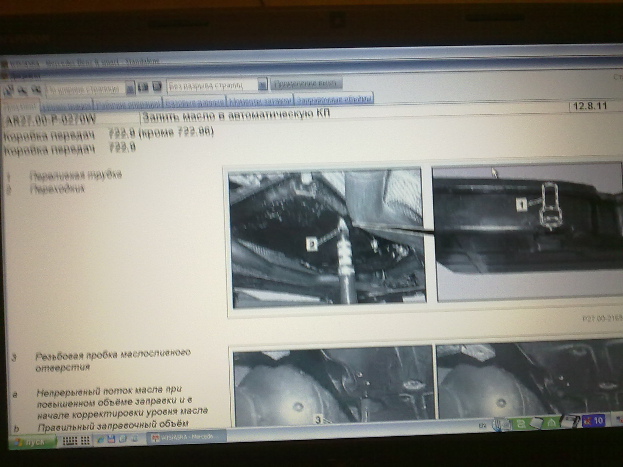

Вот как мерседес меняет масла в коробках . никаких даже заметок на вымещение . WIS офф диллера последней версии
