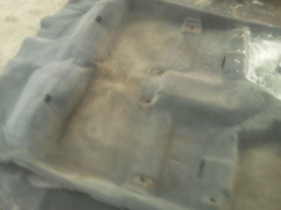

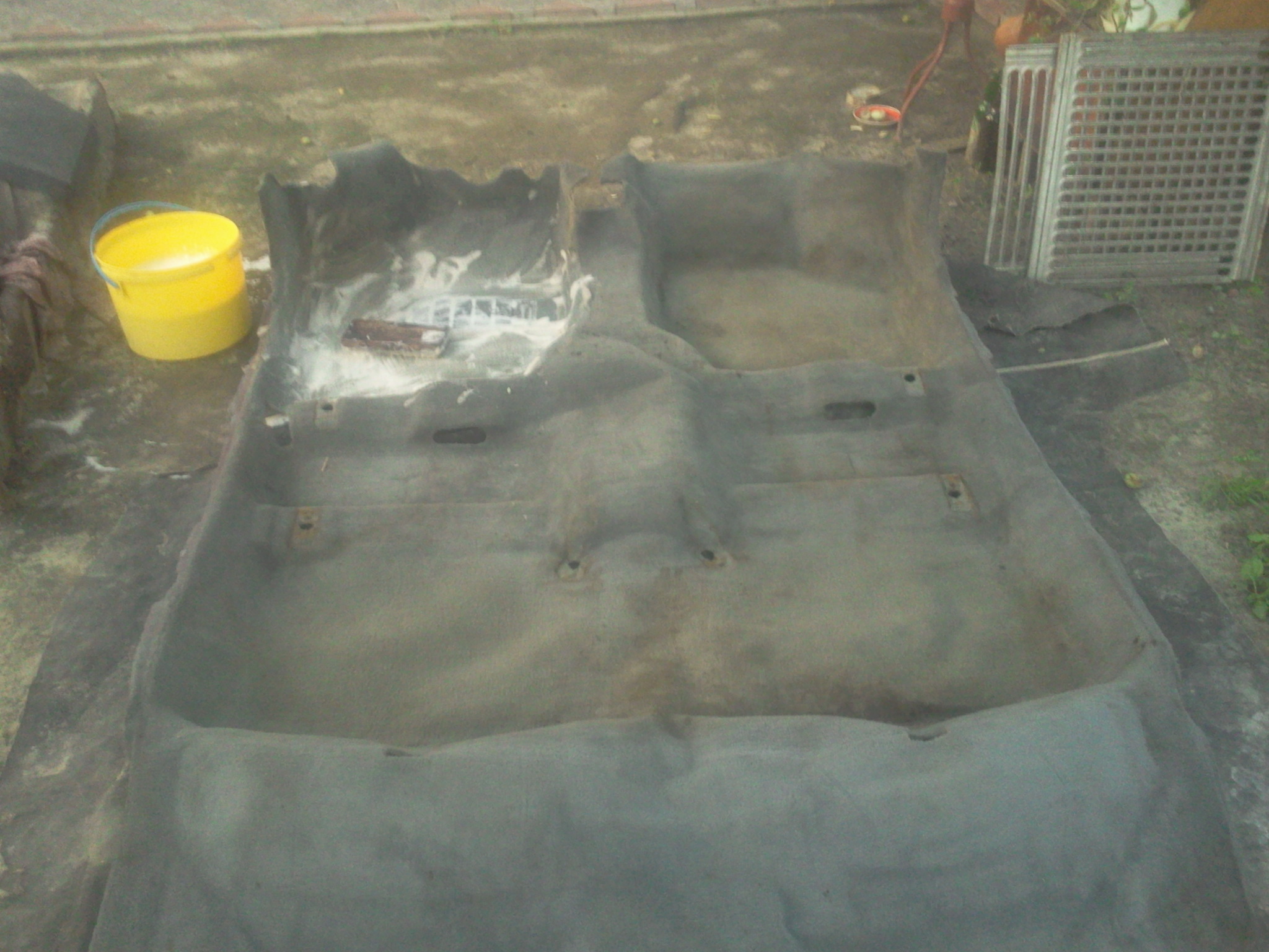

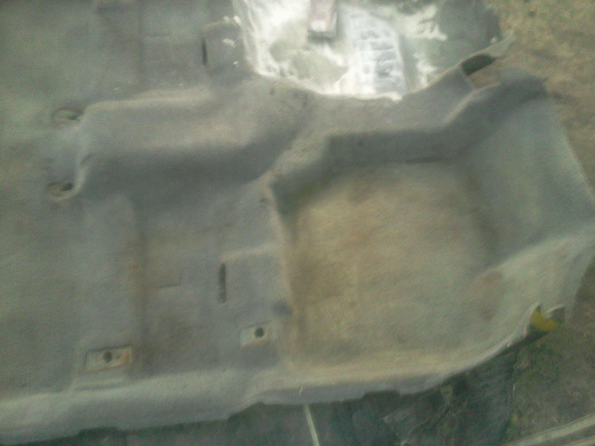

в продолжение моих развлечений!!!
снял ковёр в салоне, почистил, сейчас висит сохнет
Фото0123.jpg [ 755.17 КБ | Просмотров: 3009 ]
Фото0124.jpg [ 742.09 КБ | Просмотров: 3009 ]
Фото0125.jpg [ 729.2 КБ | Просмотров: 3009 ]
за одно решил обработать дно внутри...
под ковром обнаружил очень хорошо сохранённый пол, визуально как будто вчера с конвеера... всего лишь в нескольких места небольшие повреждение лако\красочных, и маленький очаг ржавчины, что было сразу почищено и обработано...
планирую сразу и зашумить пол... :write:
