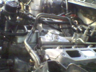

Сегодня весь день висел на СТО у Ростислава
По дороге утром заглох на Совках, встретил там Niki на бьюике. Оказалось расплавился провод катушки об коллектор.
а сама катушка была колхоз от ниссана
Поставили такую перфомансную катушку
MSD Street Fire
и настраиваемый регулятор топлива holley (внизу фото)
качество такое потому что на мобильный фотках
С помошью него сделали давление на холостых около 50 PSI
а также добавили третее кольцо на форсунках
вроде едет нормально
Ростиславу сенкс за приятную обстановку, адекватное обслуживание и предоставленый в тест драйв chrysler vision для поездки на обед :crazy: (вобще не ожидал)
следующим шагом буду ставить гидравлику сцепления

Эта катушка никакая не перфомансная :)
 Заголовок сообщения: Re: Chevrolet Camaro V6 2.8L 1988
СообщениеДобавлено: 15 апр 2010, 08:48
стоковая дает 38 тыс вольт. Эта дает 48 тыс. Есть еще другая фирма дает 52 тыс. Изображение
СообщениеДобавлено: 15 апр 2010, 09:11
да хуйня это полная :) прыгнуть выше головы нельзя :)
СообщениеДобавлено: 15 апр 2010, 11:33
напысано перфомансная, значит перфомансная! :crazy:

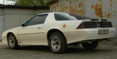

Поставил Dual Exhaust. Walker ' овский
Хотел у Влада сцепу взять попробовать, но по дороге на свою бывшую работу тачко вела себе хорошо и под гору и в пробках. Вроде притирается постепенно или я начинаю трогаться более правильно.
До этого я маховик проточил и отбалансировал и поменял всю гидравлику сцепления на новую Dorman и еще кучу всего сделал. Можно было уже вторую такуюже тачку купить
Вобщем впринципе все сделано. Сейчас в раздумьях продавать или катаццо. Возможно буду продавать и катаццо
