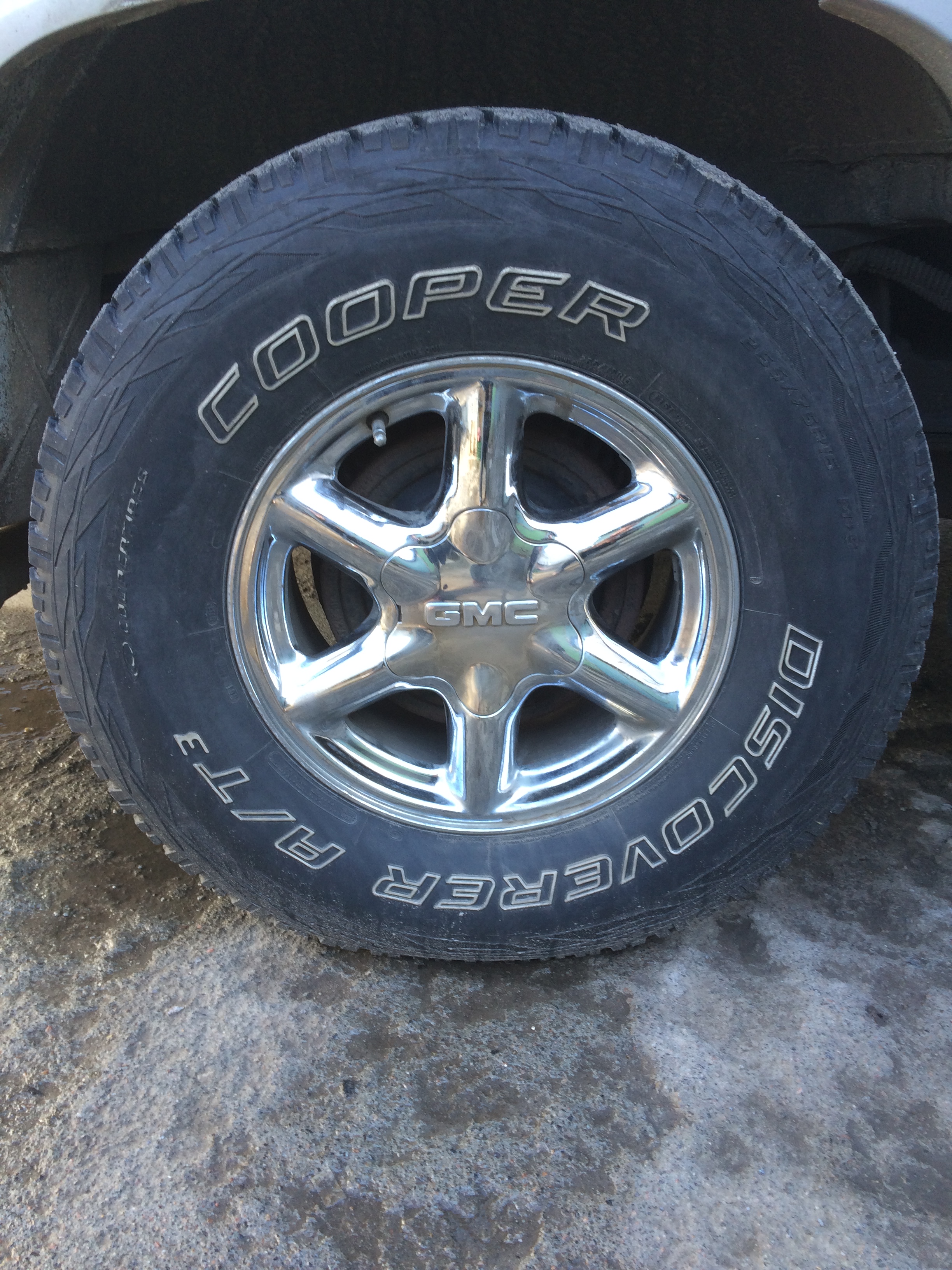

Вчора тазик зібрали. :good:
Але перенесення верхніх шарових під ричаг, нам не простили рідні 16-тидюймові диски :facepalm
Тож сьогодні друга спроба.
Поміняли кулаки, ступиці, верхні та нижні шарові.
Придумана заміна стійок стабілізатора.
Заодно було замінено повітряний фільтр (вчасно приїхала посилка).
Добуті нижні втулки амортів - теж будемо міняти.
І найголовніше, що приїхало - ковпачки на диски! :yahoo:
IMG_1036.JPG [ 2.46 МБ | Просмотров: 3232 ]
IMG_1036.JPG [ 2.46 МБ | Просмотров: 12 ]
;) :hahaha: :hahaha:
там как раз скоро 7 форсаж - можно смело ехать

только поставил новые ступицы и шаровые перенес :) это же тебе меняет геометрию подвески и не исключено что нагружает ступицу

Кеп, все виправили згідно Ваших інструкцій!
Корч їде відчутно краще! :pazan:
І не стало противного гулу при їзді накатом.
Тепер вже не дочекаюсь на заміну маятника! Заодно і редуктор буде перебраний!
З новим повітряним фільтром Бегемоту наче трошки легше їдеться.
Ковпачки на колесах доводять мене просто до екстазу!!! :crazy:
Завтра має повернутись на місце передній кардан. Та може навіть будуть замінені розвалені каталізатори. :yahoo:
