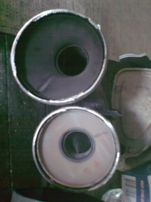

Начали сегодня разбираться с лямбами в связи с тем, что после замены проводов и свечей комп стал показывать расход23л по городу а до этого 18л. Оказалось что в одном катализаторе есть катализатор а в другом уже давно нету. Вот так народ занимается ремонтом :facepalm :sparta
Фото0234.jpg [ 400.69 КБ | Просмотров: 4814 ]

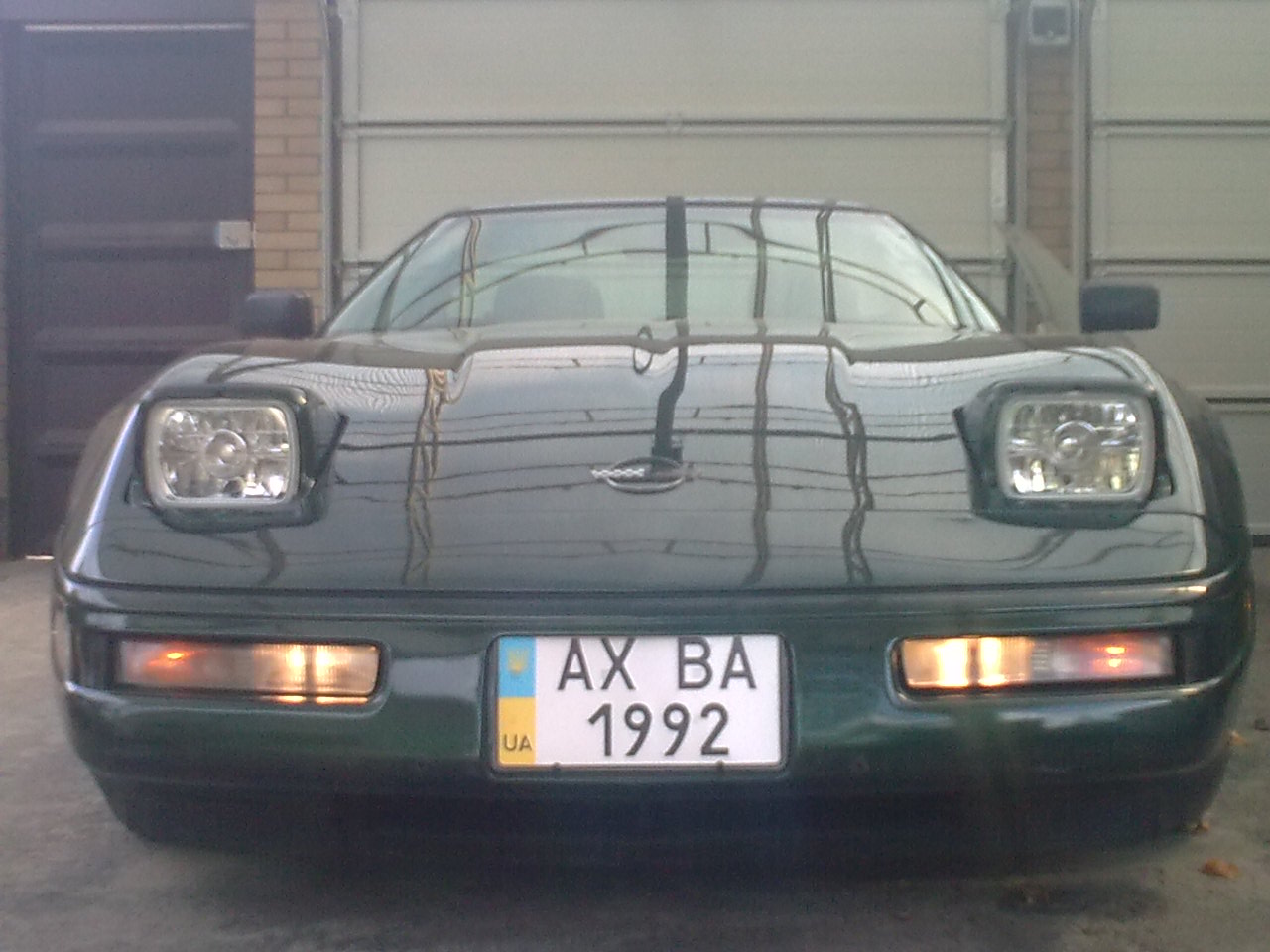

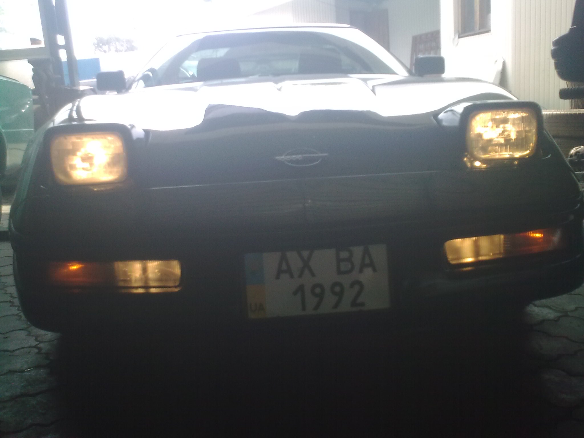

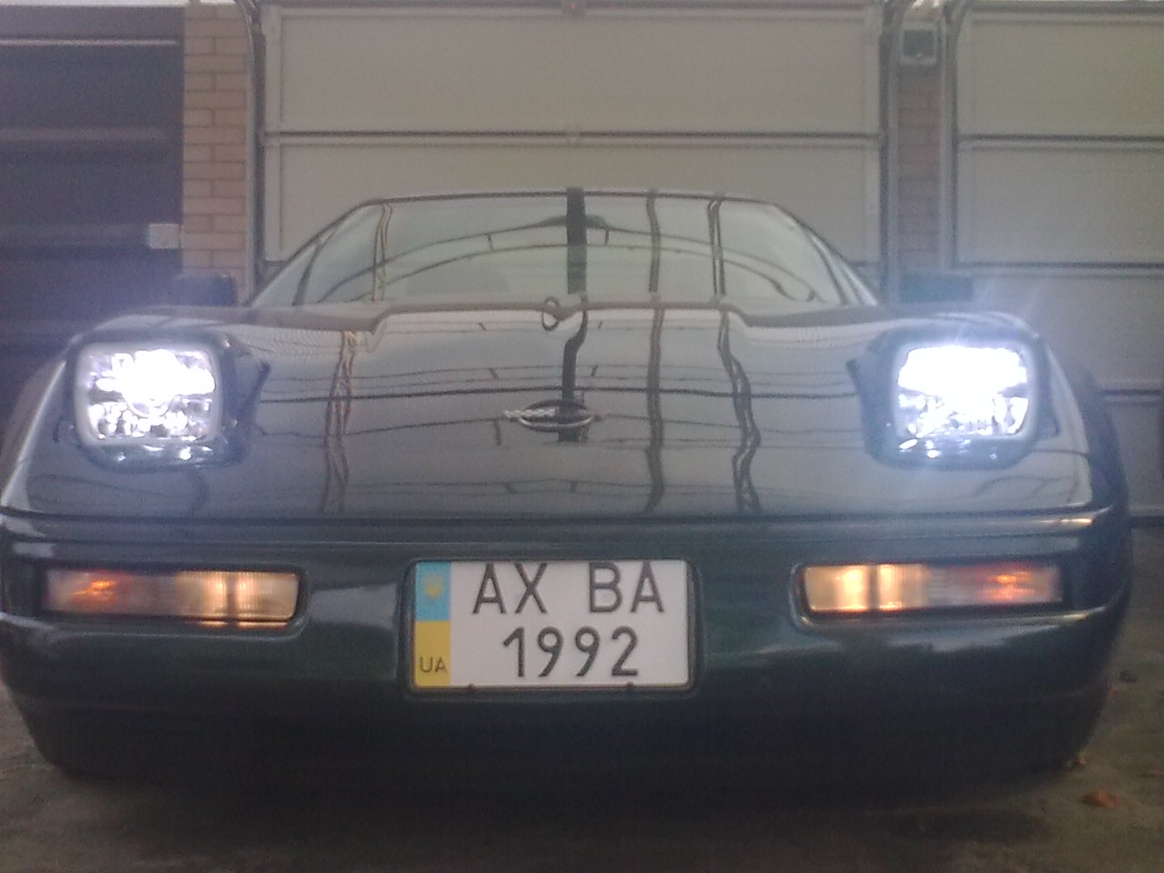

Заменил фары!!!! Вот где-то так :bomb: :yahoo:
Восстановили порезанную электропроводку и Все заработало- дальний свет, блокировка дверей, прикуриватель :sparta
Фото0248.jpg [ 142.91 КБ | Просмотров: 4729 ]
Фото0245.jpg [ 255.75 КБ | Просмотров: 4729 ]

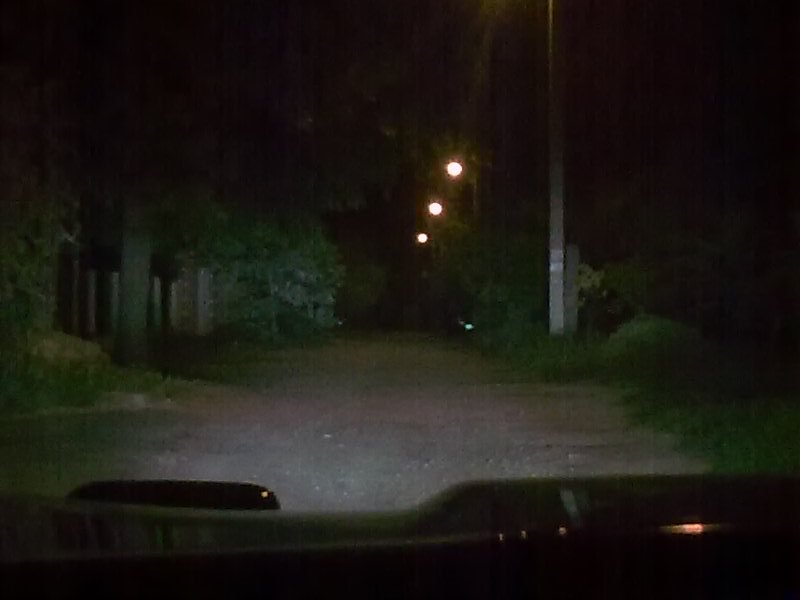

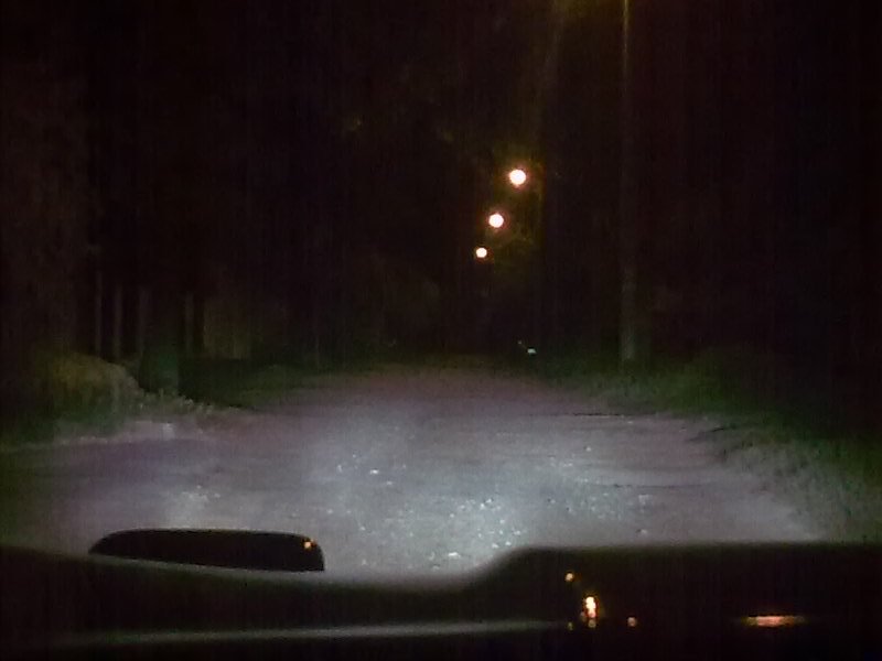

Фото ночью :sparta
Комментарий к файлу: Дальний
Фото0254.jpg [ 43.45 КБ | Просмотров: 4711 ]
Комментарий к файлу: Ближний
Фото0253.jpg [ 44 КБ | Просмотров: 4711 ]
 Заголовок сообщения: Re: Chevrolet Corvette C4
СообщениеДобавлено: 06 авг 2012, 23:57
ксенон без линзы? :wall: :facepalm
не по фен-шую!
СообщениеДобавлено: 07 авг 2012, 08:12
свет в 3ген и корветах с такими фарами гавно и ничего ты с этим не поделаешь
СообщениеДобавлено: 07 авг 2012, 08:58

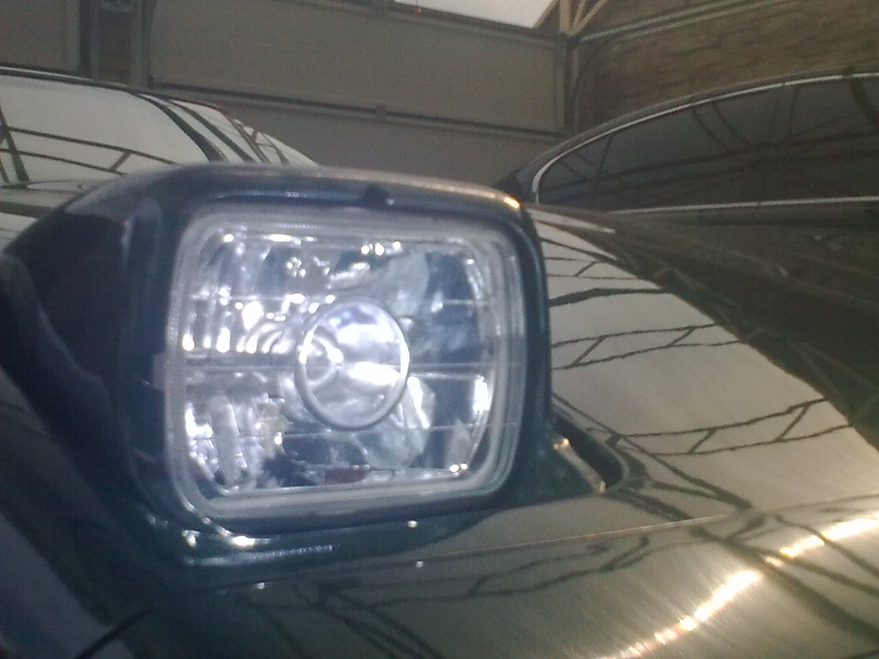

не по фен-шую!
:pazan: ВСЕ по ФЭНШУЮ :pazan:
Фото0249.jpg [ 166.5 КБ | Просмотров: 4753 ]
Фото0250.jpg [ 169.5 КБ | Просмотров: 4753 ]
Фото0251.jpg [ 165.49 КБ | Просмотров: 4753 ]
