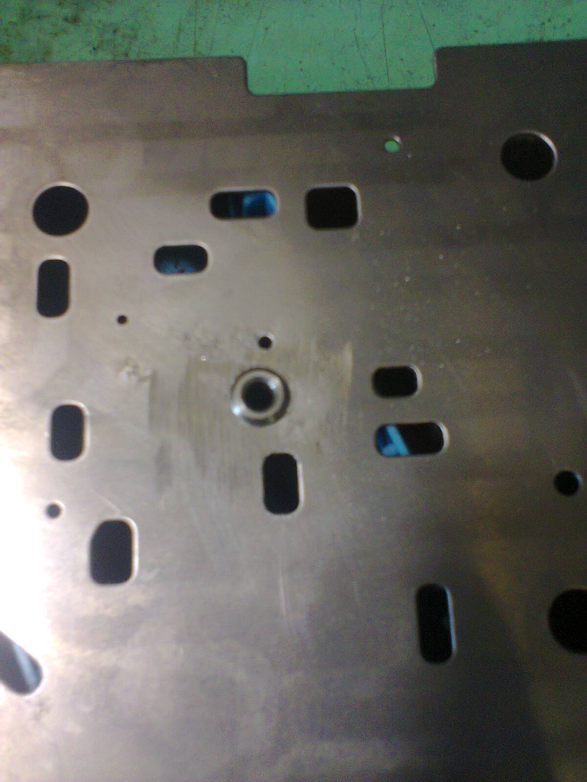

последние несколько коробок показали тенденцию к забиванию шариков в сепараторную пластину. сама пластина с забитым шариком будет у меня вечером.
это другая отчищенная и с уже вытянутым шариком:
Фото0092.jpg [ 216.89 КБ | Просмотров: 4001 ]

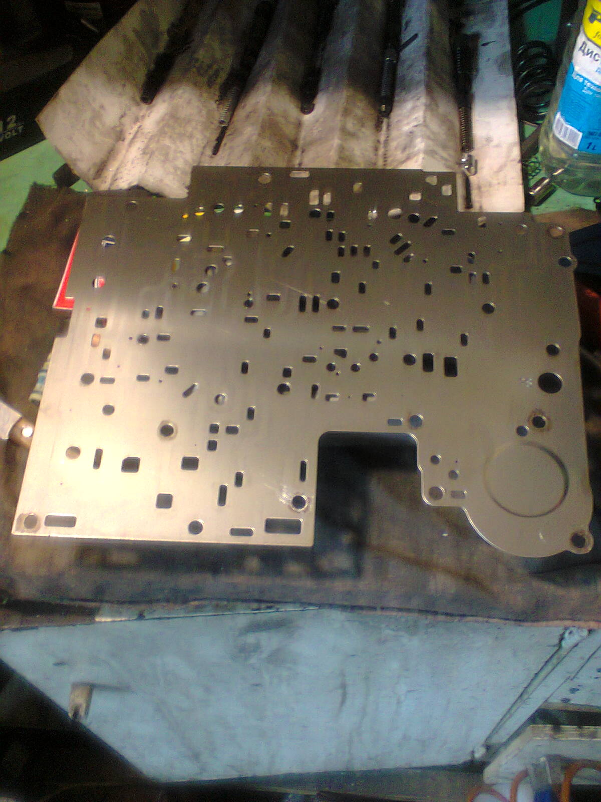

шарик очень плотно встряет в сепаратор. после его выколупывания, даже если заклепать отверстие - нет 100% уверенности что он снова и очень быстро не разобьет его еще больше. поэтому отверстие рассверливается и вставляется такой себе ремонтник:
Фото0089.jpg [ 177.53 КБ | Просмотров: 4001 ]
это уже навечно.
да, кстати, забивается во всех сепараторах один и тот же шарик...
