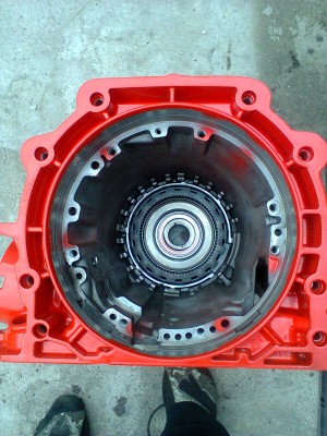

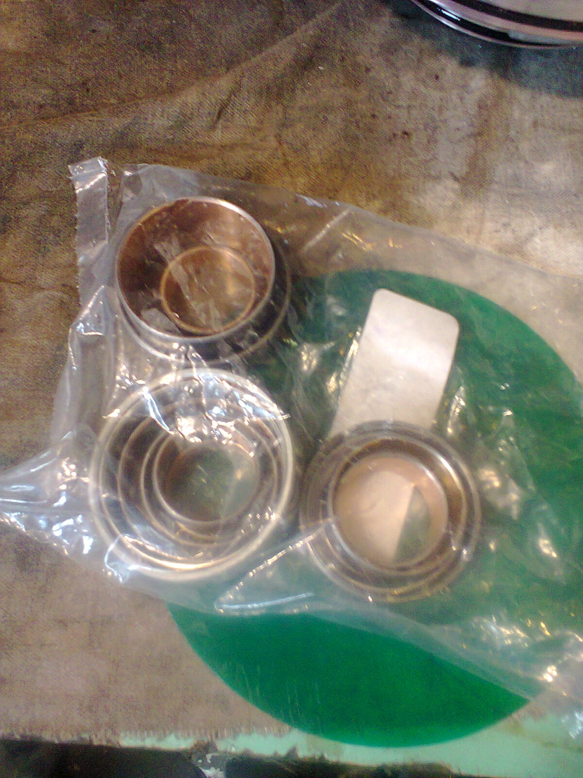

продолжение следует. итак, меняем втулку в корпусе коробки на новую из набора:
Фото0051.jpg [ 273.69 КБ | Просмотров: 3790 ]
и начинаем собирать заднюю передачу.

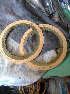

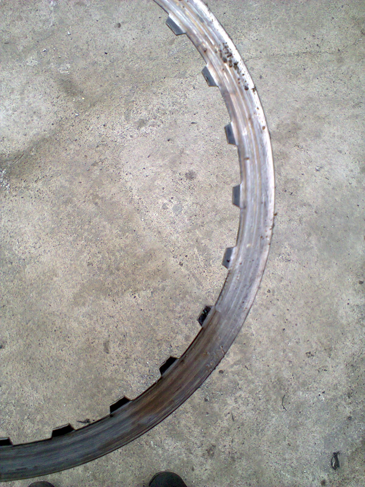

для наглядности покажу старые вынятые из нее стальные и фрикционные диски:
Фото0055.jpg [ 326.07 КБ | Просмотров: 3790 ]
Фото0056.jpg [ 359.9 КБ | Просмотров: 3790 ]
это на тему "до чего не нужно доводить"...

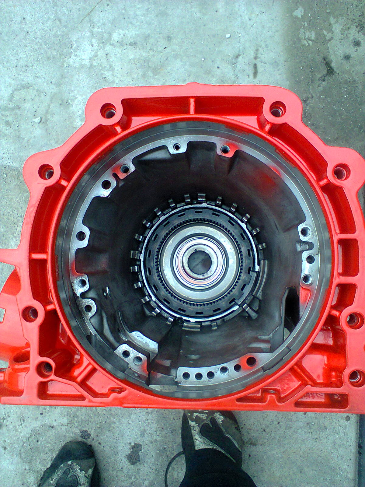

устанавливаем шестерню паркинга:
Фото0052.jpg [ 349.65 КБ | Просмотров: 3788 ]
именно она, блокируемая лапкой и держит наши автомобили когда мы переводим селектор в положение "паркинг".

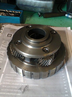

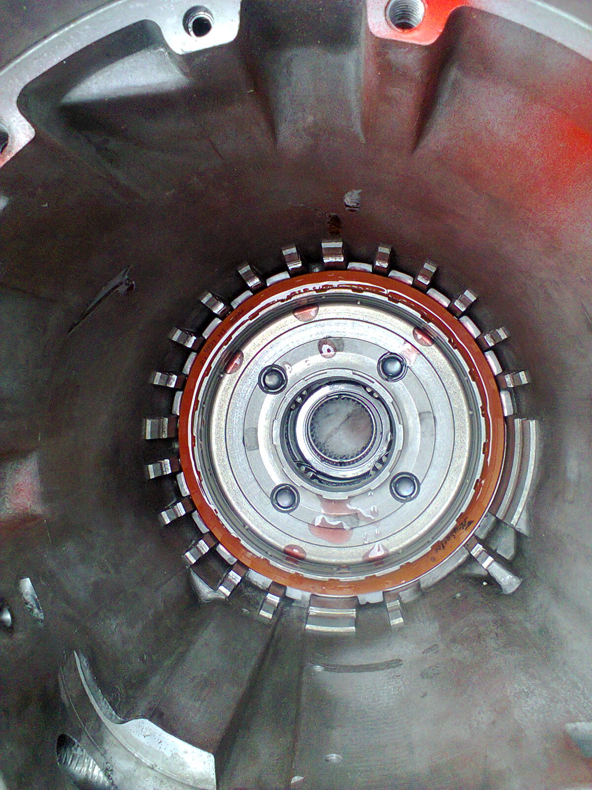

далее устанавливаем новую заднюю планетарку, ибо на старой фрикционы выгрызли такие канавы, что работать она уже никогда не будет, к сожалению:
Фото0053.jpg [ 257.48 КБ | Просмотров: 3788 ]
это она на столе.
Фото0054.jpg [ 353.78 КБ | Просмотров: 3788 ]
а это она уже в корпусе коробки.

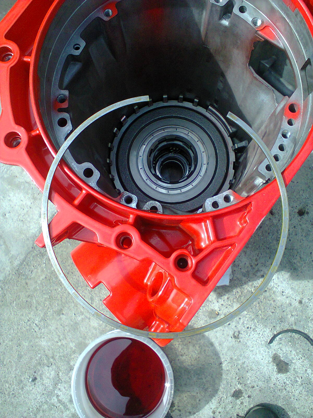

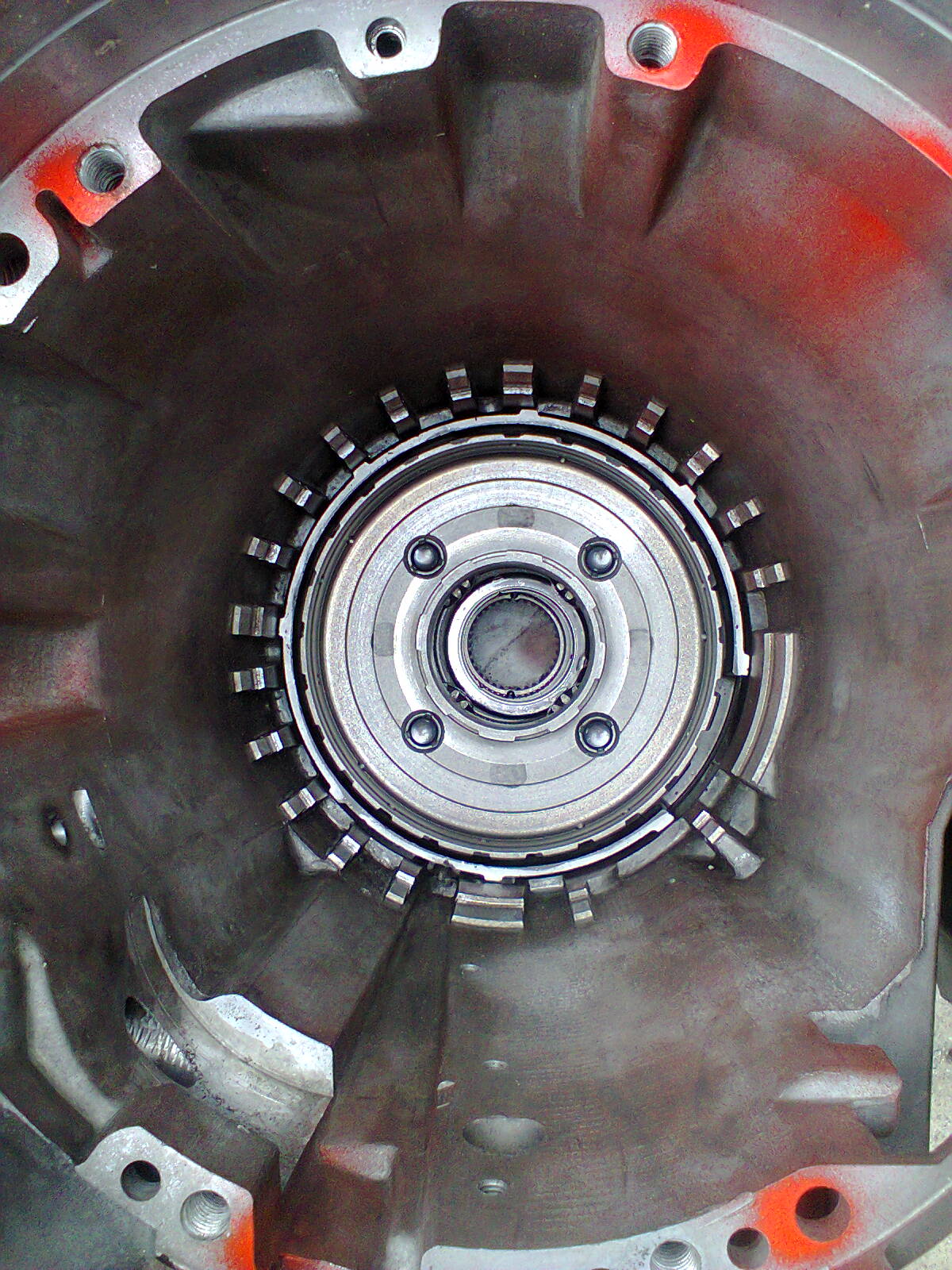

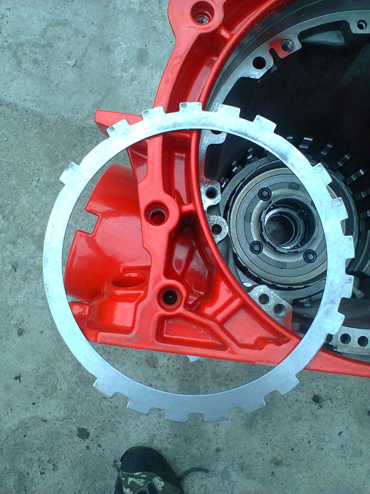

ну и начинаем сборку собственно самой задней передачи укладывая новые стальные и фрикционные диски из наборов:
Фото0057.jpg [ 317.08 КБ | Просмотров: 3788 ]
Фото0058.jpg [ 354.71 КБ | Просмотров: 3788 ]
закрывается все это большой толстой хренью, внутрь которой устанавливается обгонная муфта и стопорится сверху стопорным кольцом:
Фото0060.jpg [ 341.63 КБ | Просмотров: 3788 ]

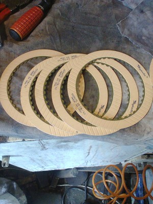

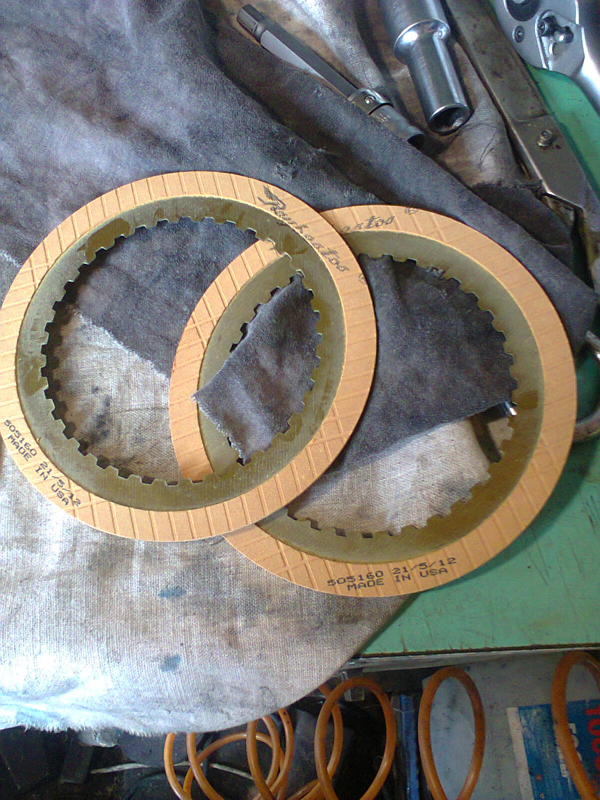

для чего замачиваем в АТФке новую партию фрикционов:
оверран
Фото0061.jpg [ 357.24 КБ | Просмотров: 3788 ]
и форвард
Фото0062.jpg [ 327.53 КБ | Просмотров: 3788 ]
