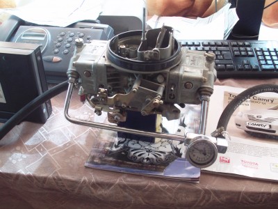

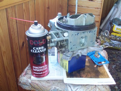

Решил провести более точную настройку карбюратора под свой мотор, руководствовался этой статьей http://www.thirdgen.org/techboard/carbu ... uning.html
PICT0975.JPG [ 1.79 МБ | Просмотров: 9786 ]
Заодно и почистить и как оказалось не зря.

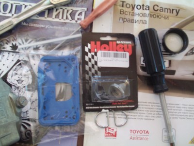

Было приобретено 4 синие non stick неприлипающие прокаладки около 10$, power valve 8.5 около 10$
PICT0983.JPG [ 1.41 МБ | Просмотров: 9786 ]
набор жиклеров около 60$ и инструмент для замены жиклеров holley,впринципе можно было обойтись обычной отверткой, но инструмент более нежно выкручивает, не оставляя на жиклерах царапин.

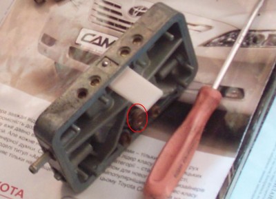

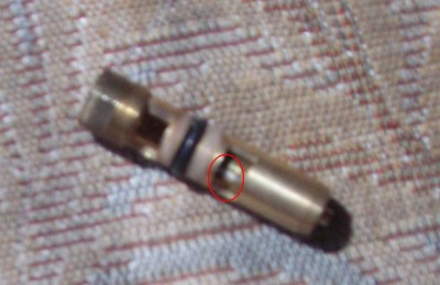

Вскрытие показало что На обе иглы попала фум лента, что не давало игле плотно закрываться и держать уровень бензина на заданом уровне, очистил её.
untitled2.JPG [ 77.63 КБ | Просмотров: 9786 ]

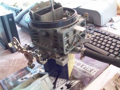

Продул все отверстия из баллона с карб клинером.
PICT0987.JPG [ 1.89 МБ | Просмотров: 9786 ]
PICT0978.JPG [ 1.48 МБ | Просмотров: 9786 ]
Передняя и задняя поплавковые камеры с установлеными на них ускорительными насосами абсолютно одинаковые с одинаковым партс номерами внутри и взаимозаменяемы

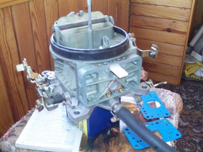

Поскольку в статье рекомендовалось понизить размер жиклеров на 2 размера (1 размер не сильно заметен) и поскольку не однократно находил инфу что double pumper 600cfm для мотора GM 5.0 требует более маленьких жиклеров, понизил жиклеры на 2 позиции.
Оказалось что заводские жиклеры основной поплавковой камеры были размера 66, а вторичной 73. Соответственно я установил в основную 64 и во вторичную 71. Интересным оказалось и то что в моём полном наборе жиклеров они даны от 64 до 99, тоесть меньше жиклеров уже не существует, что избавляет меня от дальнейших экспериментов
Power valve оказалось что на даной модели карбюратора стоит только один - на основной поплавковой камере. Как и писалось в статье он стоковый с номером 6.5, вместо него я установил 8.5
(на фото metering block основной поплавковой камеры, отличается от заднего metering block а тем что в нем есть место под power valve и есть подсоединение вакумного опережения зажигания)
untitled.JPG [ 71.29 КБ | Просмотров: 9786 ]
PICT0985.JPG [ 344.13 КБ | Просмотров: 9786 ]
Машина стала намного отзывчивей на педаль газа и динамичней, я бы даже сказал что я приятно удивлен результатом.
