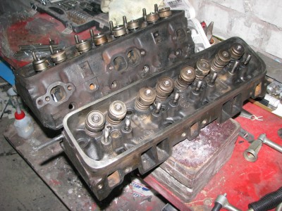

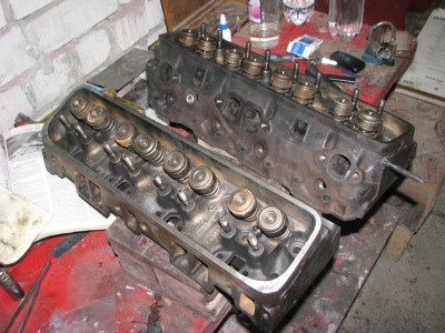

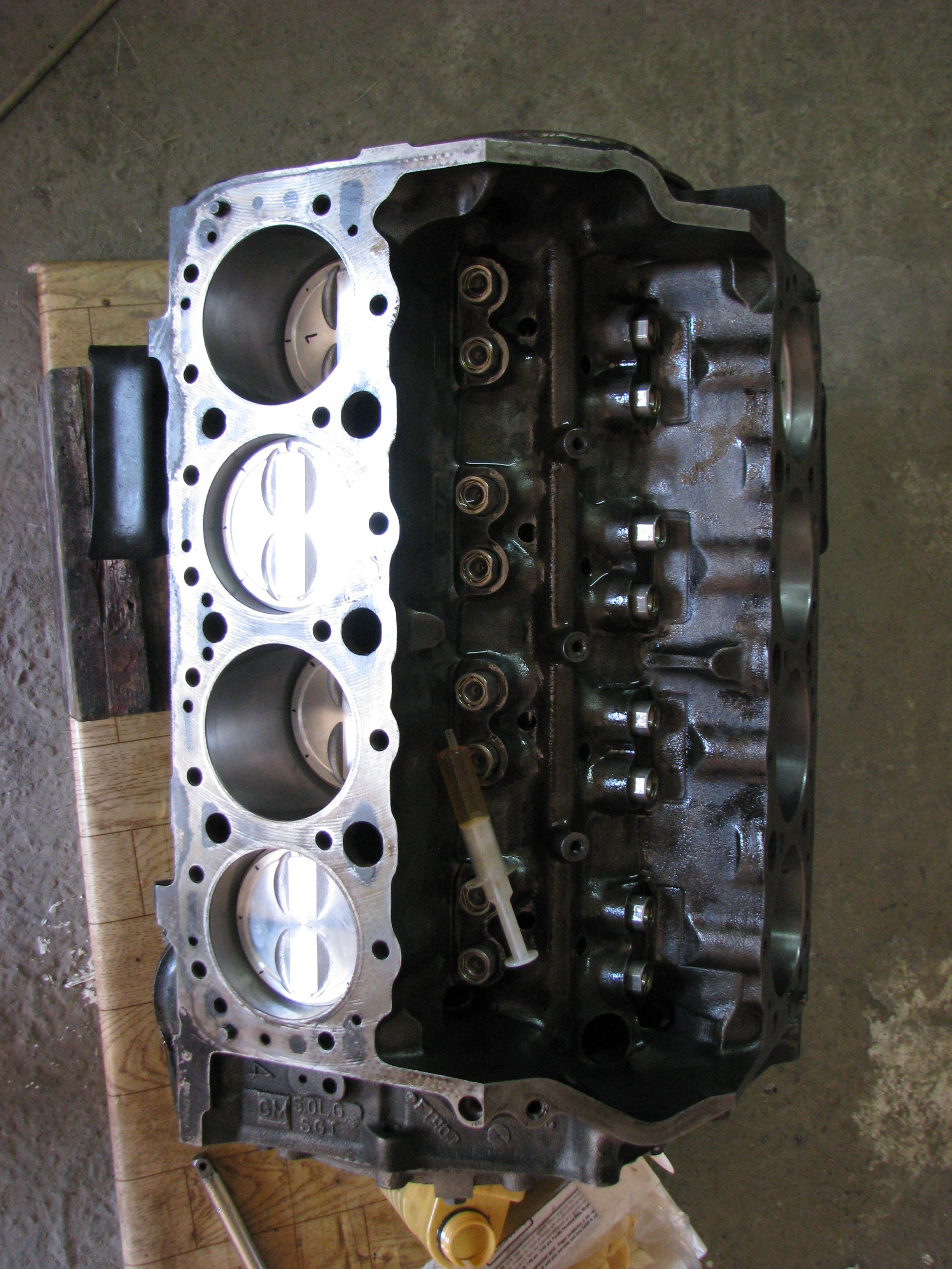

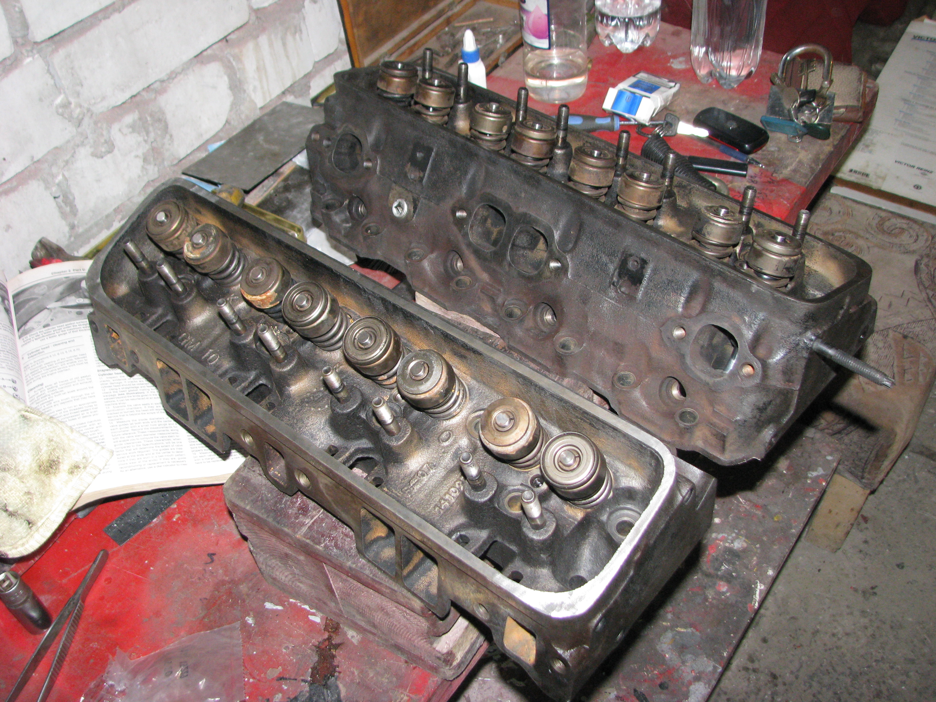

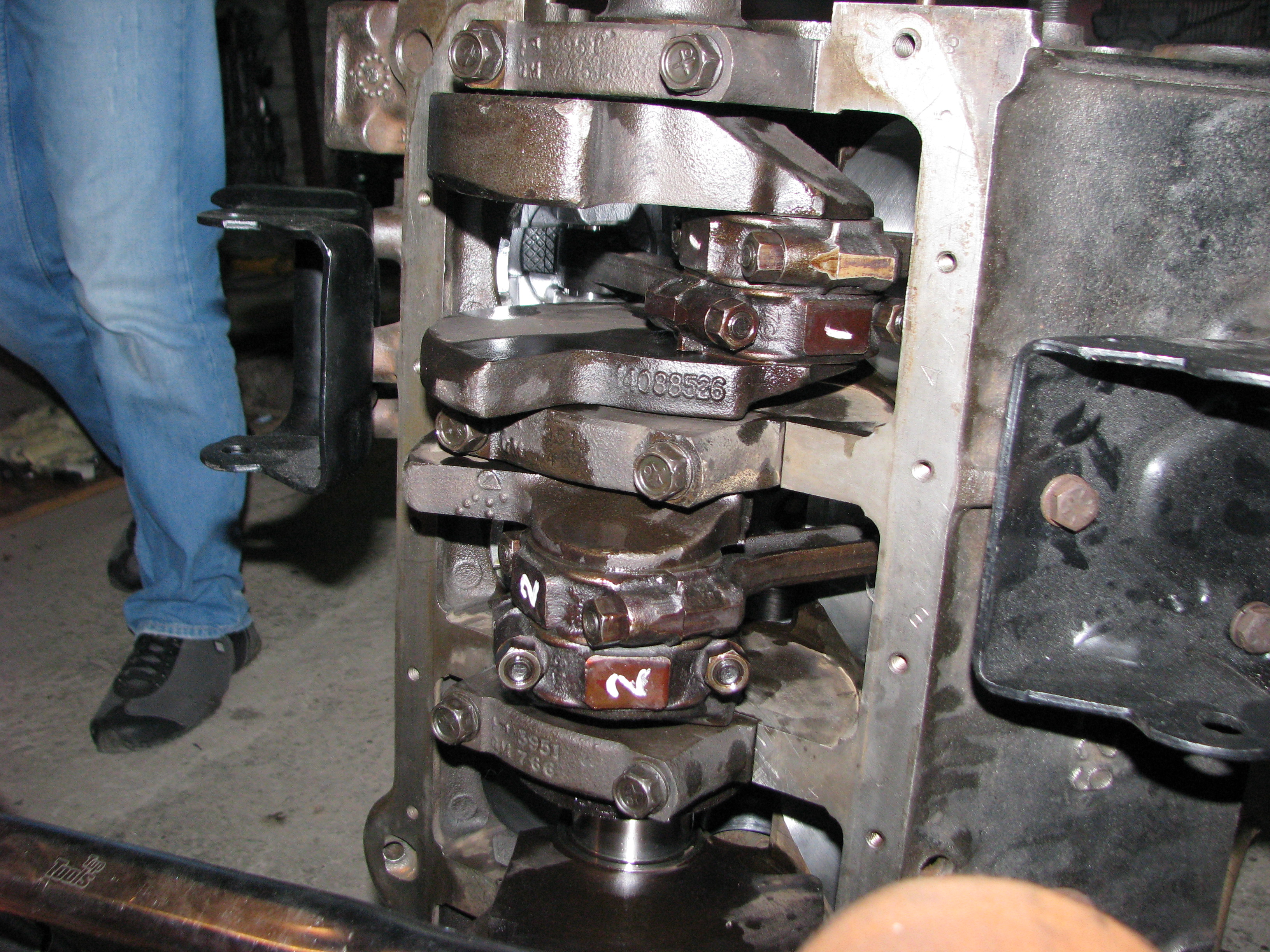

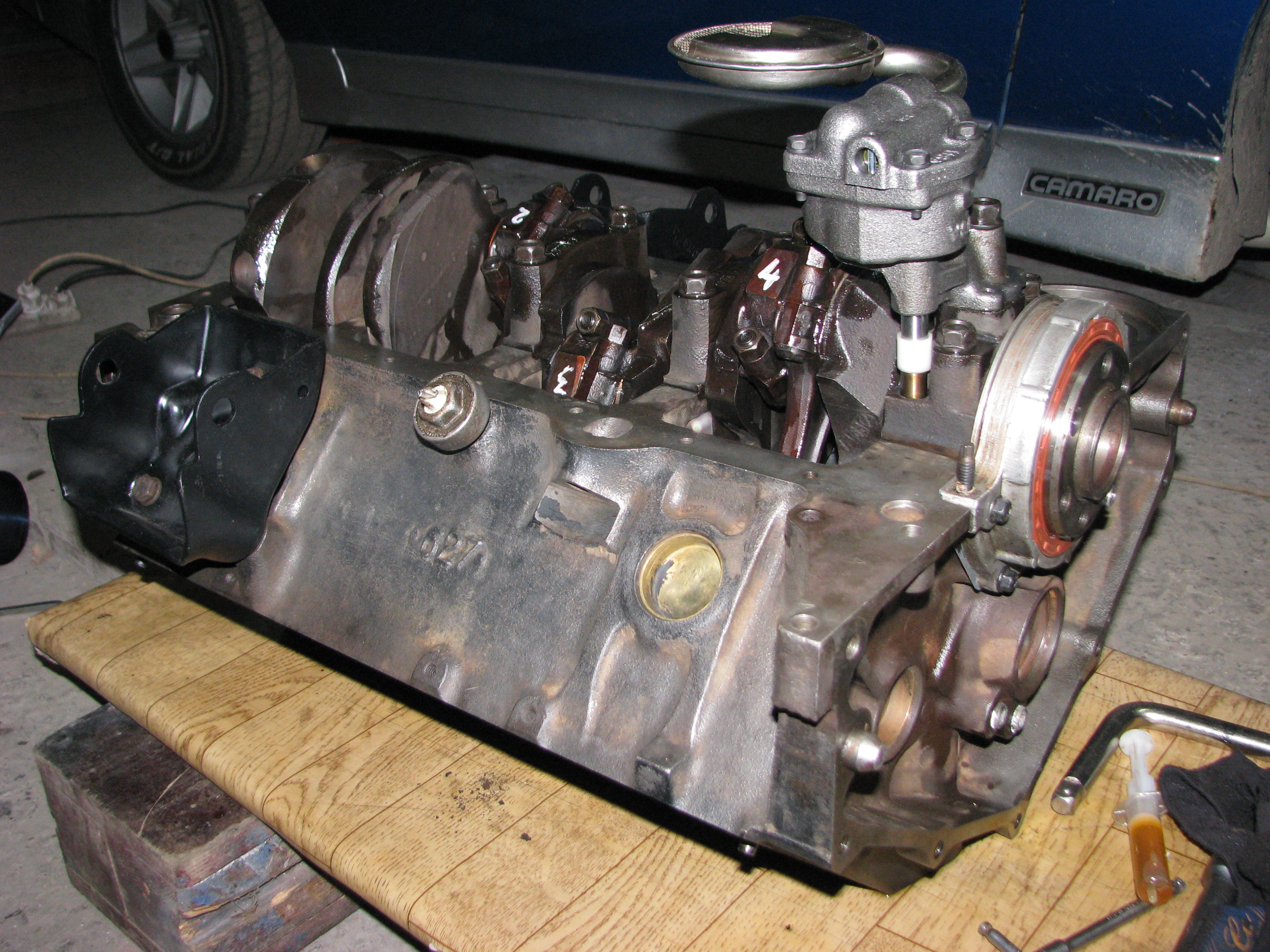

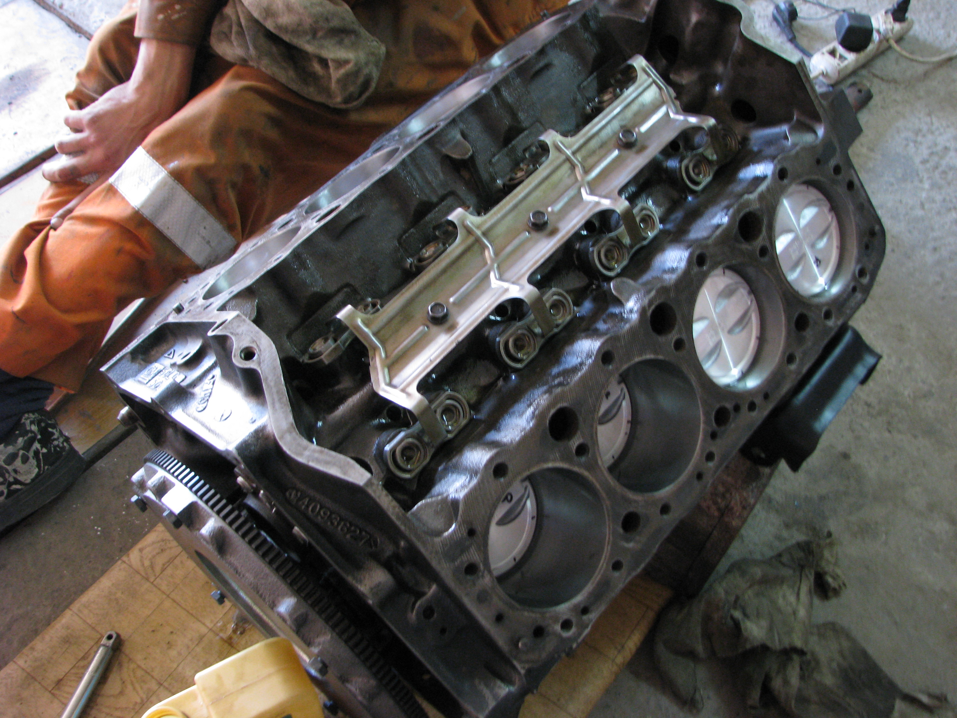

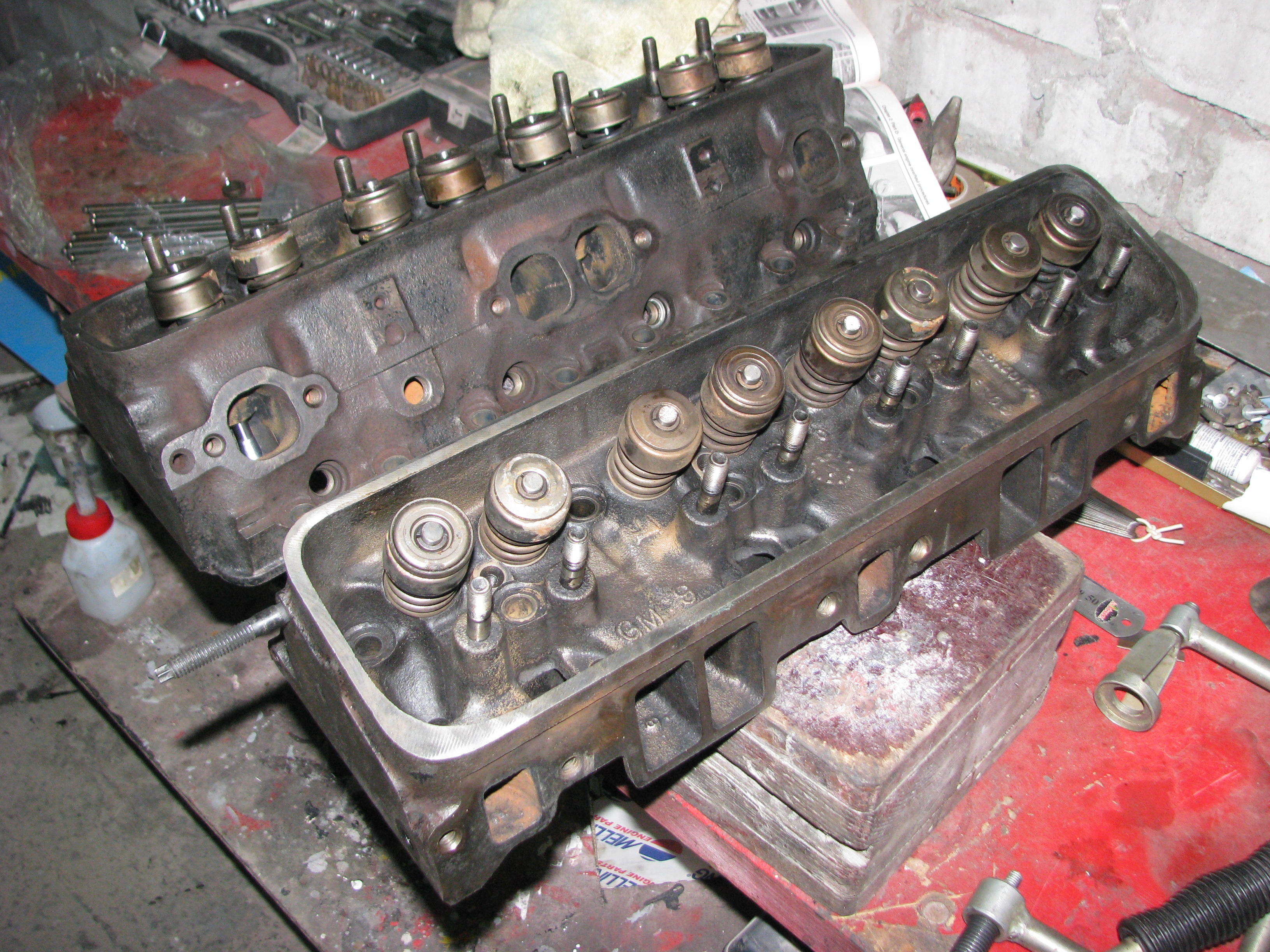

Посоветуй какие мне головы более производительные взять:
Вот литье. Там где "..." - чтото есть, но неразборчиво
на коленвалу:
...4088526
на шатуне:
3951, GM 766
IMG_9087.JPG [ 2.66 МБ | Просмотров: 2901 ]
на блоке:
627
4 GM 5.0LG SGI
4093627
IMG_9098.JPG [ 2.51 МБ | Просмотров: 2901 ]
IMG_9105.JPG [ 2.18 МБ | Просмотров: 2901 ]
IMG_9115.JPG [ 2.14 МБ | Просмотров: 2901 ]
на головах:
14102... (возможно 14102297?)
IMG_9116.JPG [ 2.63 МБ | Просмотров: 2901 ]
IMG_9118.JPG [ 2.63 МБ | Просмотров: 2901 ]

http://www.summitracing.com/parts/nal-12558060 вот такие . но пружины с тарелками уже LS6 . кстати рокера у него 1.5 :) можно ставить 1.6 :)

такие же как у макса . дешево и эффективно . но только если это 350й мотор .
