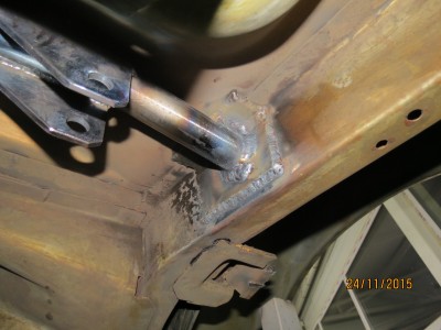

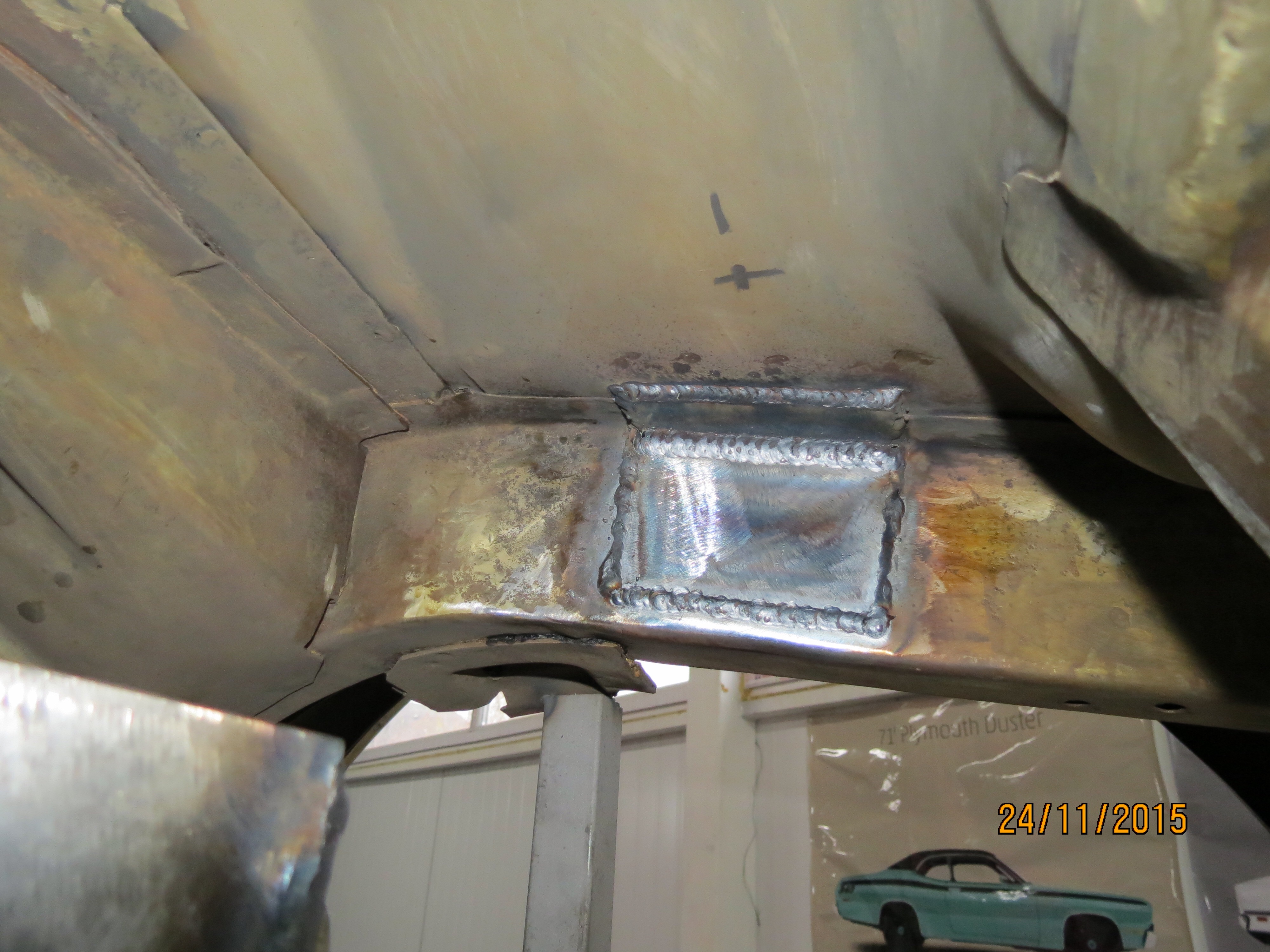

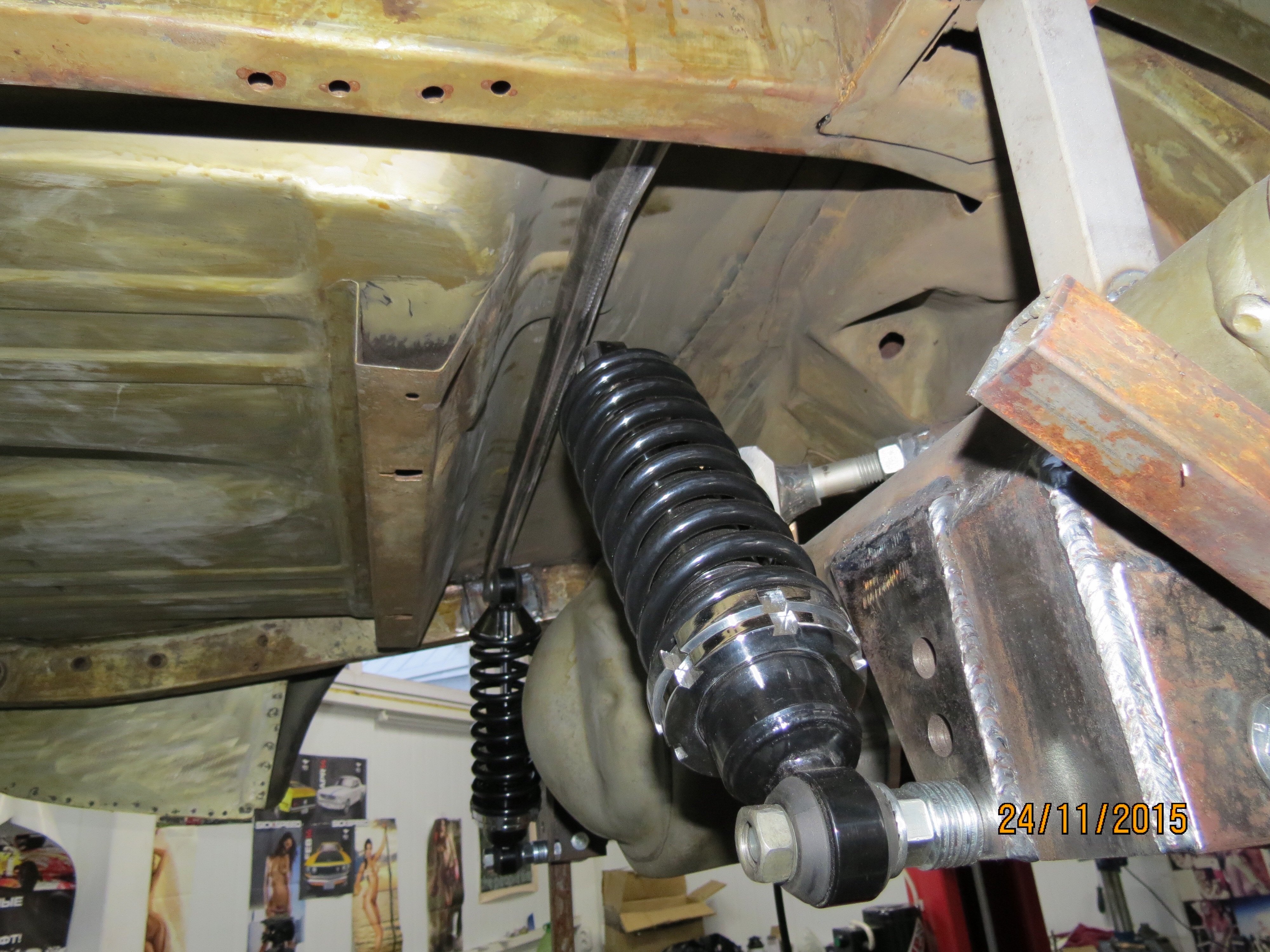

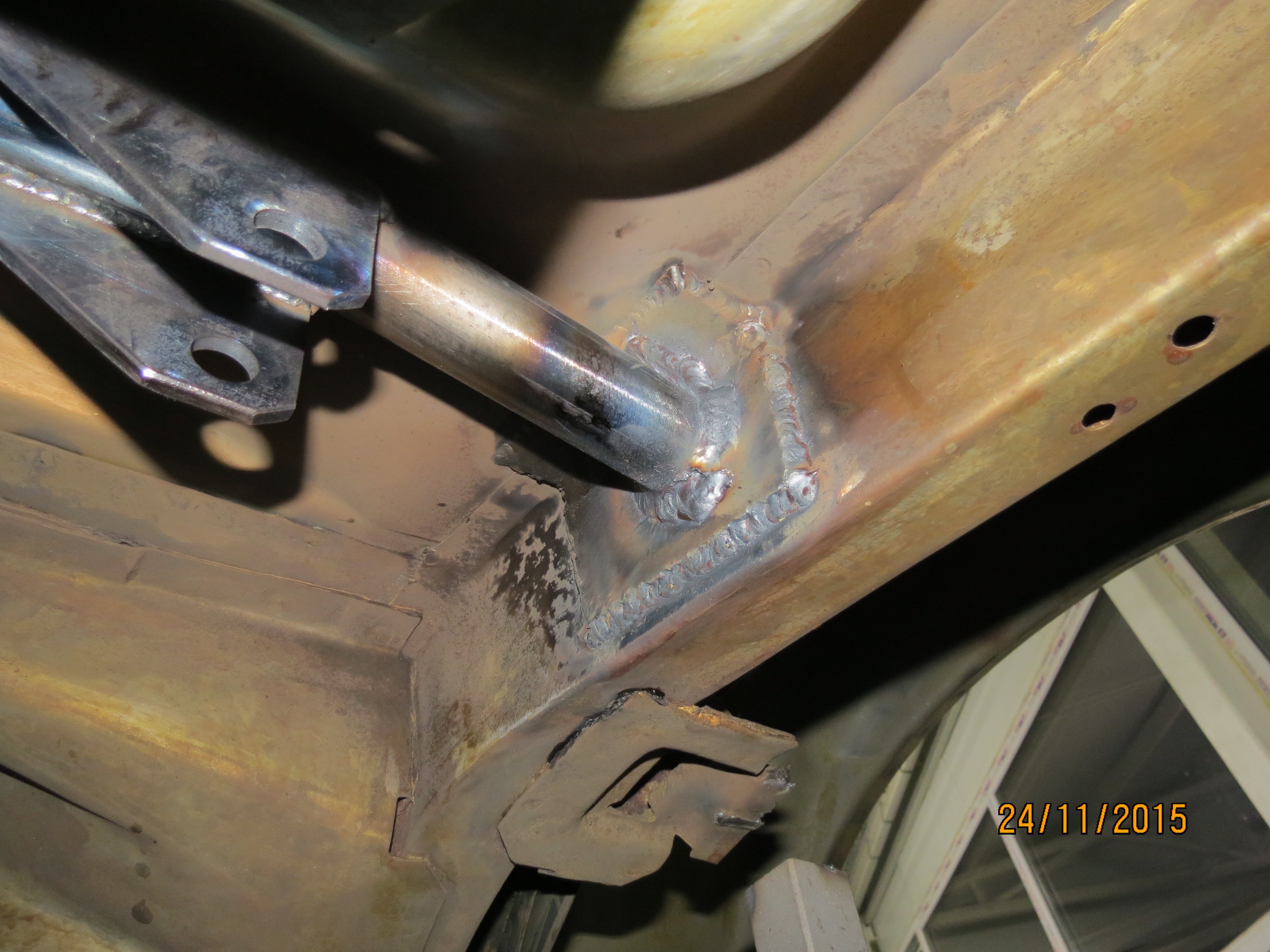

СообщениеДобавлено: 26 ноя 2015, 05:08
:rock:
image.jpg [ 2.01 МБ | Просмотров: 2494 ]
image.jpg [ 1.92 МБ | Просмотров: 2494 ]
image.jpg [ 2.07 МБ | Просмотров: 2494 ]

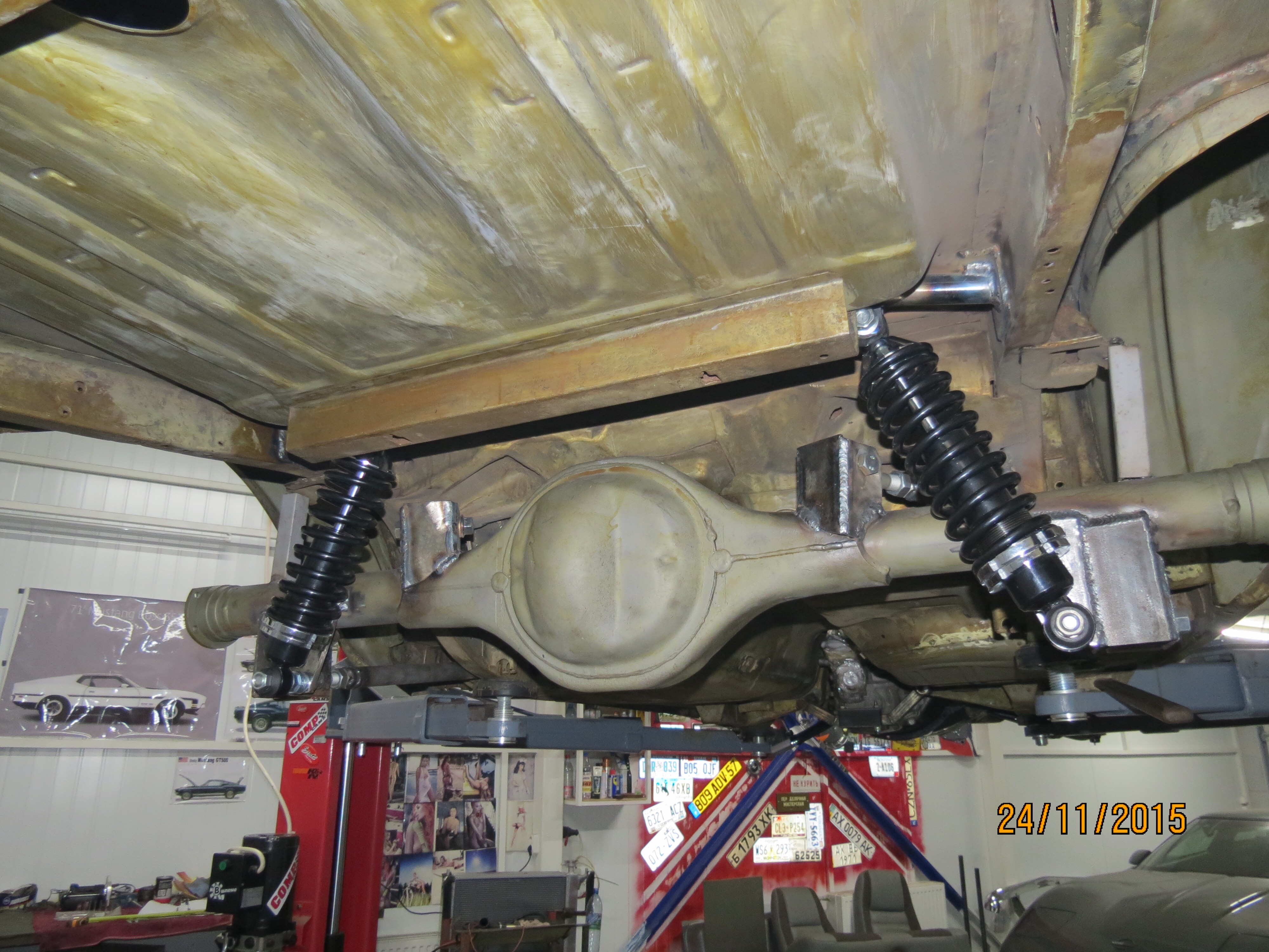

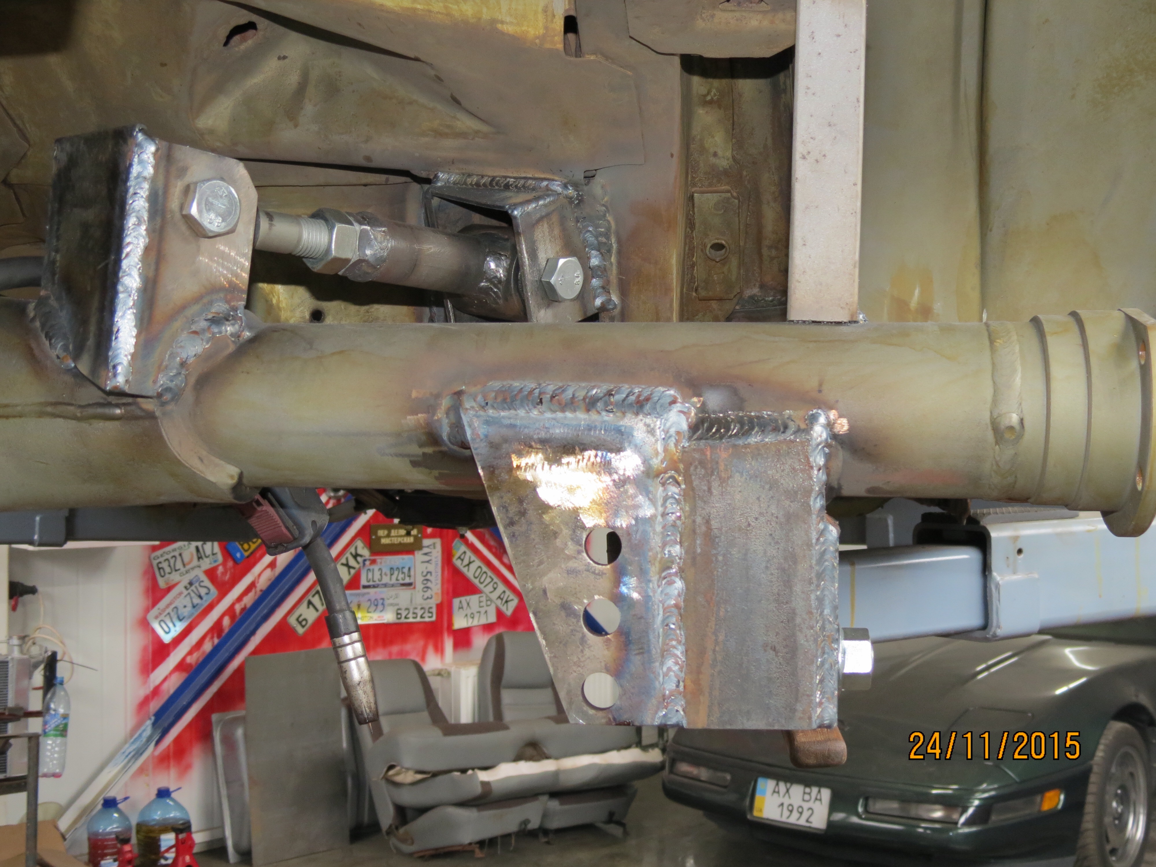

 Заголовок сообщения: Re: Ford Mustang 71г 8.5L рабочий процесс...
СообщениеДобавлено: 26 ноя 2015, 05:09
:hi: :rock:
image.jpg [ 2.25 МБ | Просмотров: 2494 ]
image.jpg [ 2.22 МБ | Просмотров: 2494 ]
