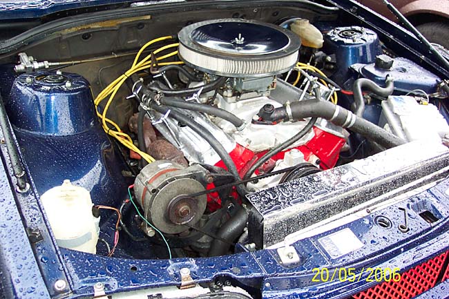

Зато картинки Монцы с V8 классные, конечно:
DimaFirebird350' писал(а):
причем для этого конченного продукта
Стесняюсь спросить (с), это какой продукт конченный? :pardon:

Да, сорри, я тут чуток запутал своим ответом. Имел в виду, что одинакова сама конструкция мотора и его общий внешний вид. В рамках семейства Small-block Chevy (SBC) существует широкий ассортимент различных блоков, валов, ГБЦ и прочих компонентов, но принципиально они, как правило, взаимозаменяемы.
Мотор Дипломата, если там 5.4 литра - это 327-й блок. Тот, что щас продается - 305-й. А 5.7-литровый вариант - 350-й (все цифры - объем в куб.дюймах). Первые SBC появились в 1955 году и принципиально не изменялись вплоть до 1992-го, когда вышло второе поколение (LT1). Третье (LS1) появилось в 1997-м, щас актуально четвертое. Между поколениями детали взаимозаменяемы далеко не всегда, но вот в рамках 1955-1992 (и еще несколько лет для "грузовых" версий мотора - т.н. Vortec) - вполне...
На фото выше (с дипломатом) - вполне обычный смолл-блок, только покрашенный и с хромом. Добиться такого же внешнего вида стоит 200 долларов.
