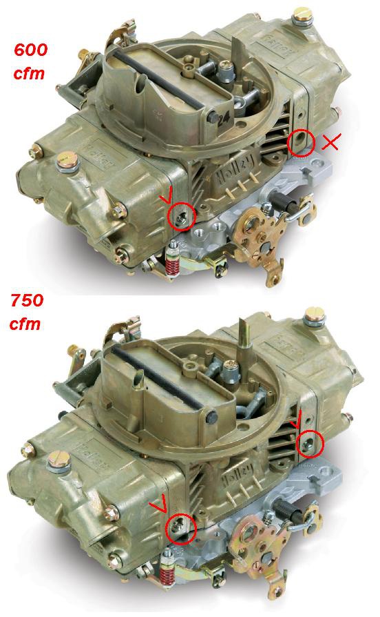

кстати пообщались по телефону с Игорем Pferd и сошлись на том что с лямбдами в местах как на первой фотке ездить нельзя так как их на оборотах огнем сожжет. Но можно поставить заглушки и вкручивать туда лямбду на холостых только для настройки.
чтобы ездить с лямбдами и приборами то остается только вариант с двумя лямбдами штанах, примерно в томже месте где они в стоке стоят
Я вот что еще думаю. Лямбды с выведеными приборами в салон полезны не только для настройки холостых, а и для подборов жиклеров, так как можно видеть будет какая сместь в трубе на оборотах в дороге. Можно даже одну поставить если в месте где штаны сходятся в общую трубу. На ебей цены на новые киты начинаются от 160$ + доставка. Я обязательно обзаведусь какнибудь
Поизучал только что свой карб, оказывается в нем регулировочных болтов 2, а 2 заглушены и есть только в моделях от 750cfm (как у Макса), а у меня 600Cfm
Такчто больше двух лямбд на этом карбе мне и ненада
