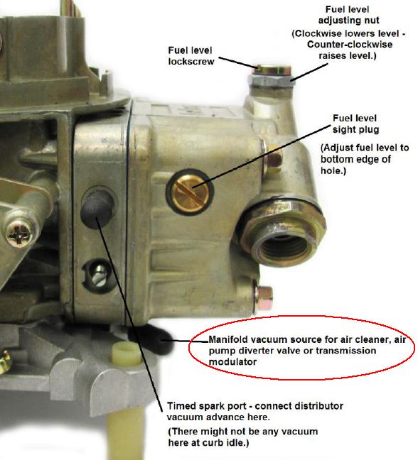

Макс ты не так настраиваешь? В видео от Holley показано что болтами смеси нужно одинаковым количеством оборотов добиваться максимального давления по маноментру (на отечественных карбах с которыми я имел дело аналогично добивались макс. оборотов на слух) а винтом количества выставить нужный холостой ход.
у тебя есть такой манометр?

это все настройка Idle speed (холостой ход)! смеси на холостых!!!
в моем карбе давление подключать не куда
да и Бари Грант сам на своем видео так не замарачивается
ну если так то покажи мне винт количества, только не тот что дросселя открывает

Боковые болты это болты качества (Idle Mixture Screw). Болт количества называется Idle speed screw
У тебя нет разъема Vacuum port ?
vac.JPG [ 53.78 КБ | Просмотров: 3634 ]
Вот. Называется Idle speed screw
