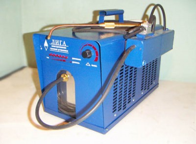

Вот...нарыл и инете...Питер оказывается уже давно производит и продает, купить можно и в Украине....
«Лига» — сварка на воде
Газосварочные аппараты «Лига» работают от сети 220В на дистиллированной воде.
Электрохимическое разделение воды на смесь газов (водород и кислород) навсегда избавит вас от трудностей, связанных с приобретением кислорода и ацетилена. Температура пламени достигает 2600ºC, что обеспечивает сварку, пайку и резку черных и цветных металлов толщиной до 4,5 мм.
Себестоимость газовой сварки при применении электролизных установок «Лига» уменьшается в 45 раз по сравнению с традиционной газовой сваркой с применением громоздких газовых баллонов.
Принцип работы «Лиги» таков: при протекании электрического тока через воду выделяются газообразные водород и кислород. Произведённая в электролизёре водород-кислородная газовая смесь проходит через охладитель-обогатитель газа, в котором конденсируется избыточная влага.
Охладитель-обогатитель позволяет дозировано с помощью колеса-регулятора вводить в газовую смесь пары летучих углеводородов (бензол, бензин, спирт и т.п.). Полученная газовая смесь по шлангам поступает в горелку, оснащенную встроенным «сухим» пламегасителем. Количество произведённой газовой смеси, а значит сила пламени, регулируется регулятором тока.
Максимально достигаемая температура пламени — 2600 ºС.
Если производительность установки не соответствует диаметру сопла горелки или засорены газовые магистрали, то внутри электролизёра увеличивается давление. При превышении давления над 0,4 атм. срабатывает электронный датчик давления, который выключает ток через электролизер, подает непрерывный звуковой сигнал, при этом загорается светодиод.
Для увеличения КПД процесса электролиза в воду однократно (перед введением в эксплуатацию) добавляют щёлочь КОН (150 г на 1,5 л дистиллированной воды), которая не расходуется в процессе выработки газовой смеси (электролит меняется 1 раз в год или через 200 часов непрерывной работы).
В процессе работы установки уровень электролита постоянно понижается. При достижении минимального уровня включается электронный датчик уровня, который подает прерывистый звуковой и световой сигнал.
Область применения
пайка, сварка и резка чёрных (толщиной до 4,5 мм) и цветных металлов
ювелирные и стоматологических работы
ремонт сложной техники (холодильники, автомобили)
пайка и ремонт металлических оправ, очковой оптики
ремонт и монтаж сантехнического оборудования
обработка стекла, в том числе кварцевого
сварка термопар (никель-константановых, платиновых и т.п.)
закалка, местный отжиг, нормализация и отпуск
запайка ампул биологических и медицинских препаратов
Модификации и комплектация
На данный момент осуществляется производство двух модификаций газосварочного аппарата «Лига» — «Лиги-02» и «Лига-22».
В зависимости от области применения существует пять различных комплектаций — 02, 02С, 02О, 22 и 22Д.
Особенности модификаций и комплектаций
Комплектация
Особенности
«Лига-02» Базовый аппарат. Комплектуется горелкой "Стандартная".
«Лига-02С» Для ювелирных и стоматологических работ
(в комплект входят ювелирная горелка и два доп. сопла).
«Лига-02О» Для оптических работ
(в комплект входит только горелка типа "Игла").
«Лига-22» Стандартный комплект (2 корпуса «Лига-02»). Комплектуется мощной горелкой.
«Лига-22Д» Комплектуется дополнительным охладителем-обогатителем и горелкой. Возможна одновременная работа с двумя горелками.
Комплектация всех аппаратов вне зависимости от модификации включает в себя горелку (тип в зависимости от комплектации), запасное сопло, охладитель-обогатитель и заправочное устройство.

Ацетиленовых генераторов тоже полно ,но почему то бомбу в машине никто возить не хочет

так там откуда бомба, все что производится - все и потребляется

ты немножко не понимаешь ,сварочник питается от стабильной электросети . и берёт столько ампер сколько хочет .дешёвой эл.энергии -читай выше я писал про ГЭС.Для сварки потребляет стабильное количество топлива ,плюс минус пять процентов . В автомобиле чтобы снять больше ампер с генератора ,надо увеличить обороты двигателя , значит сжечь лишний бензин , плюс нестабильность в выработке газа ,нужно то больше то меньше и разброс в десятки раз ..Ты читаешь о чём мы с шурупом говорим ?
