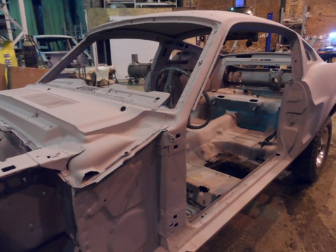

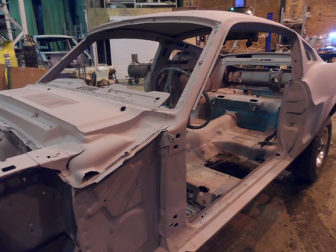

Про пескоструйку
Она очень хорошо подходит для массивных изделий таких как рама
Недостатки очень важные -
1. перегрев металла и его искривление - например на больших плоскостях это не приемлемо.
2. когда песок находит маленькую дырочку он ее превращает в большую в независимости от размеров коррозии срезая и целый металл.
3. Матовость поверхности не дает возможности увидеть микротрещины в металле соответственно их устранить.
4. Удаление цинкового покрытия с металла

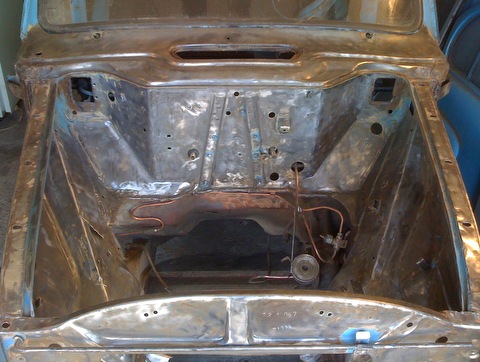

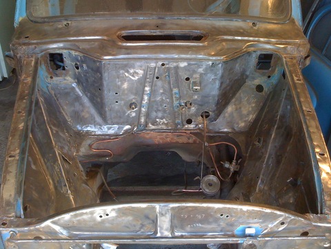

Про зачистку
Недостаток очень важный это стоимость работы и расходных материалов и еще время. Также снятие цинкового покрытия
Достаток - это зачистка до ножевого блеска и выявление микротрещин
Комментарий к файлу: Пескоструйка

Комментарий к файлу: Зачистка

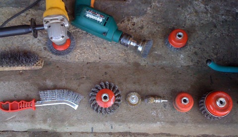

Комментарий к файлу: Инструмент
d021148s-480.jpg [ 57.05 КБ | Просмотров: 4806 ]
