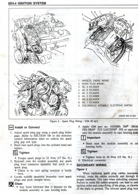

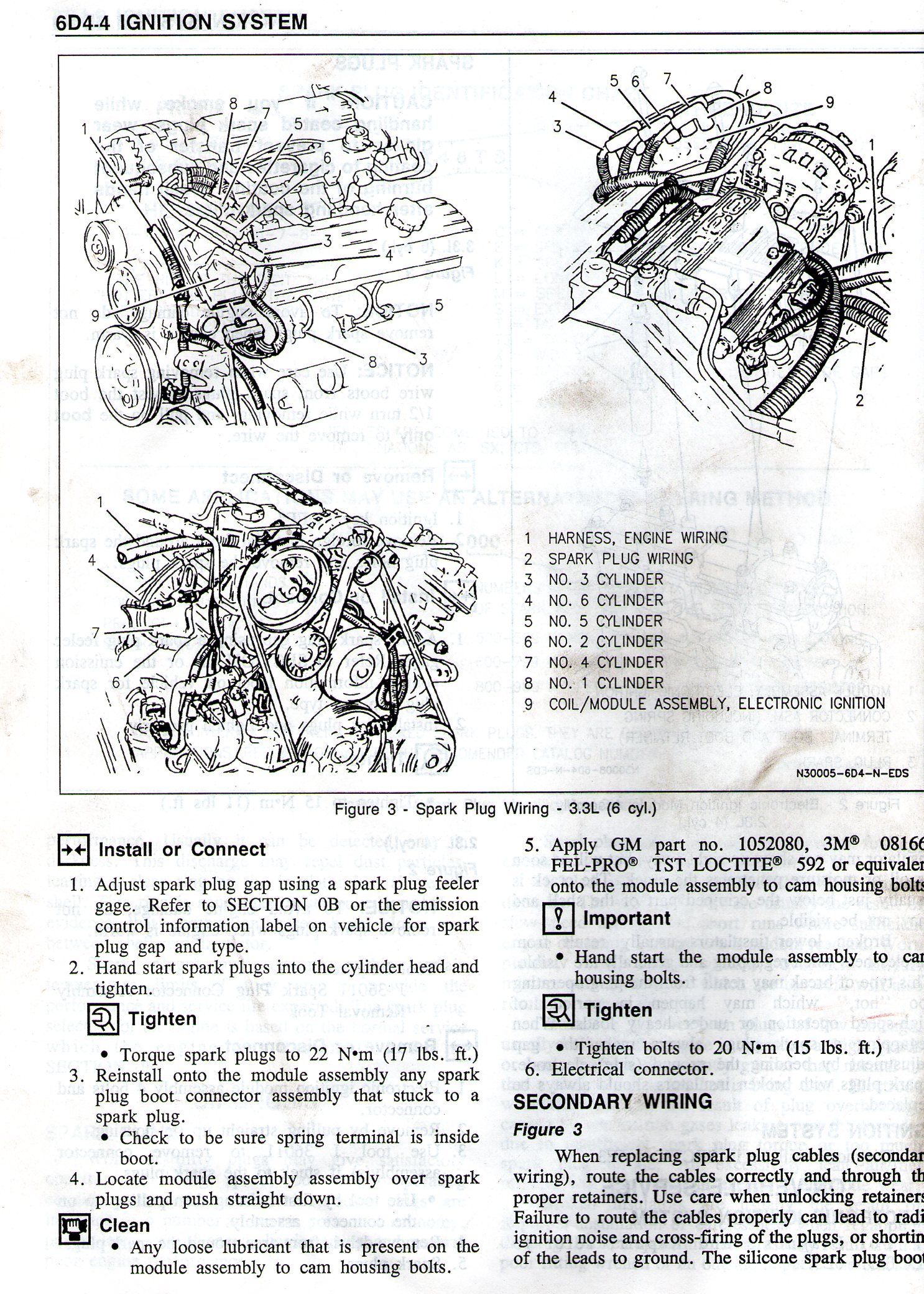

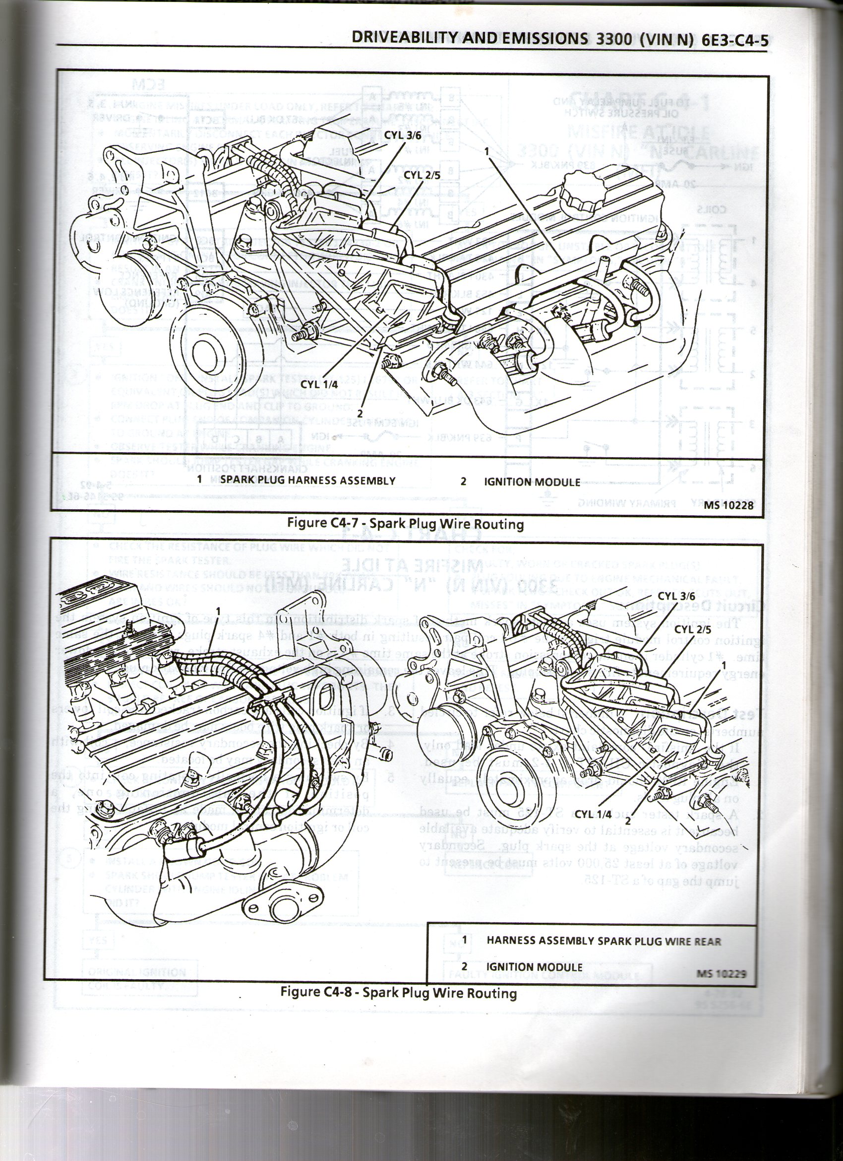

Помогите разобраться, как должны подсоединяться ВВ провода от катушек на свечи?
по мануалу смотрел и ни чего не понял, т.к. на двух разных картинках по разному намалевано :facepalm
Комментарий к файлу: тут на 1-4 цилиндры от верхней катушки
img067.jpg [ 818.92 КБ | Просмотров: 4867 ]
Комментарий к файлу: тут от нижней катушки на 1-4 цилиндры
img066.jpg [ 784.99 КБ | Просмотров: 4867 ]

Не те рисунки смотришь
Пусть более опытные поправят
На первых страницах твоего талмуда открываешь картинку с номерами цилиндров
Далее смотришь на катушки - на каждой катушке должно быть теснение с номером цилиндра
Соединяешь цифру с цифрой
Фсе

Ну у меня не не фсе так просто :facepalm . Катушки уже раньше менялись и на них такие циферки: 7-6, 1-4, 3-6 :facepalm . но этож ведь пофиг: катушками ж ведь модуль управляет...

может так
http://www.fixya.com/cars/t14943044-cha ... ck_skylark
1E777E9.jpg [ 11.97 КБ | Просмотров: 4792 ]

х.з. может и так.... это первому рисунку соответствует.. а у меня сейчас подсоеденены как на моем втором рисунке. переставить не сложно, но стремно както.. или это не принципеально??

Ну неужели ни кто не знает как НАДО и как ПРАВИЛЬНО? если поставить по другому, ничего страшного не произойдет??

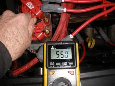

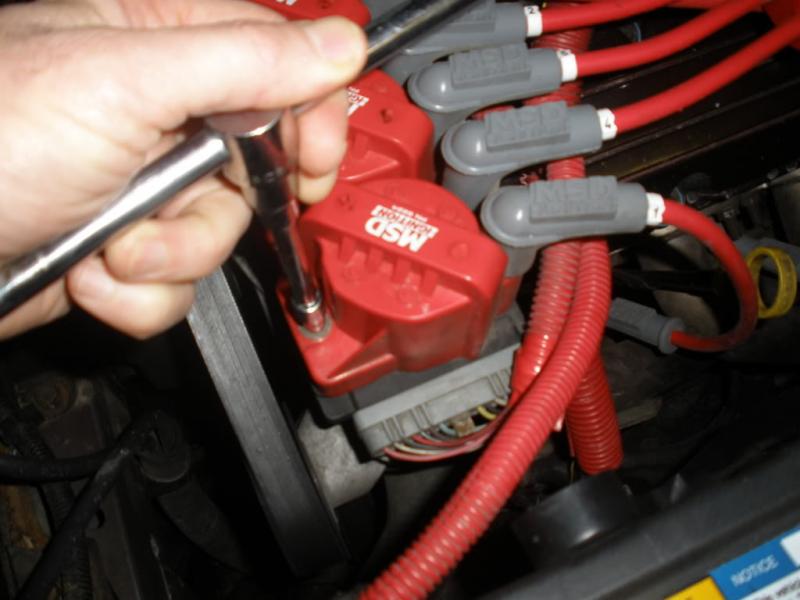

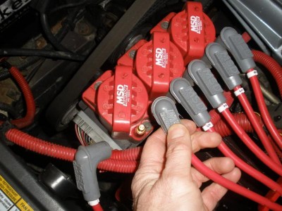

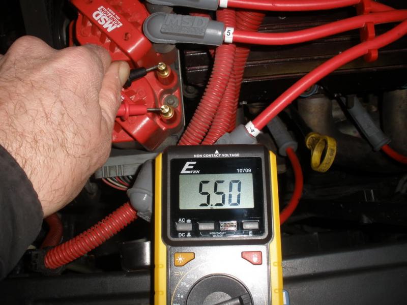

ну вы блин даете. ))) катушки установлены на плате, на плате маленькими цифрами с торца написано. ))
тест катушек.jpg [ 62.94 КБ | Просмотров: 4741 ]
снятие катушек.jpg [ 48.7 КБ | Просмотров: 4744 ]
ктушки.jpg [ 68.07 КБ | Просмотров: 4745 ]
ненуашо.
СообщениеДобавлено: 08 дек 2012, 22:55
Сообщения: 2326
1-4, 5-2, 3-6
ненуашо.
