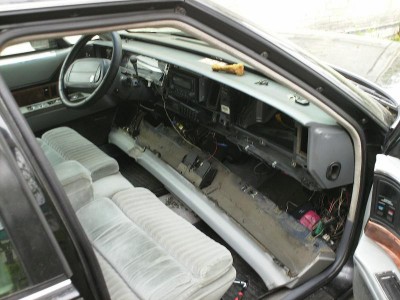

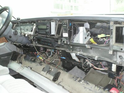

Я разбирал торпеду в гавно около года назад , но никаких патрубков , и тем более самого радиатора я не увидел. Херня какая то - шефу менял , лет 5 назад , но в моем буйке все по другому. 91 и 92 год бля отличаются , при том конкретно. даже по патрубкам под капотом.
PICT0110-1.JPG [ 80.01 КБ | Просмотров: 4738 ]
PICT0109-1.JPG [ 75.03 КБ | Просмотров: 4738 ]

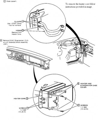

Сними под капотом защитный кожух и поменяй радиатор печки,ковбой.
 Заголовок сообщения: Re: Потек радиатор печки?????
СообщениеДобавлено: 08 авг 2011, 00:36
niki писал(а):
ДИМЫ - не пиздите лишнего. Лучше что то посоветуйте. Если сказать нечего - то закройте ебальники и не вещайте тут.
1
2009-11-03_193345_1991_buick_park_ave_heater_core.JPG [ 87.08 КБ | Просмотров: 4733 ]

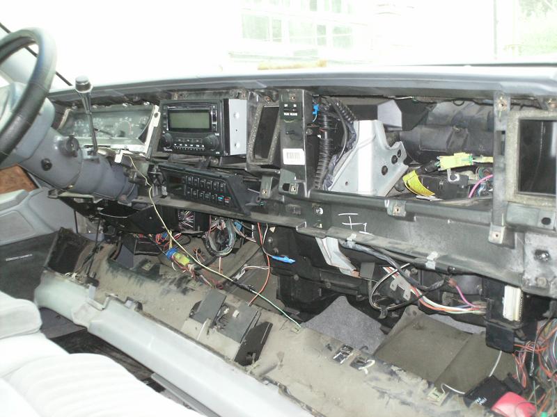

парни, помогите определить где забор воздуха у этого агрегата, Коля будешь разбирать запомни, отпишись плиз, лазил я лазил - хер нашел
