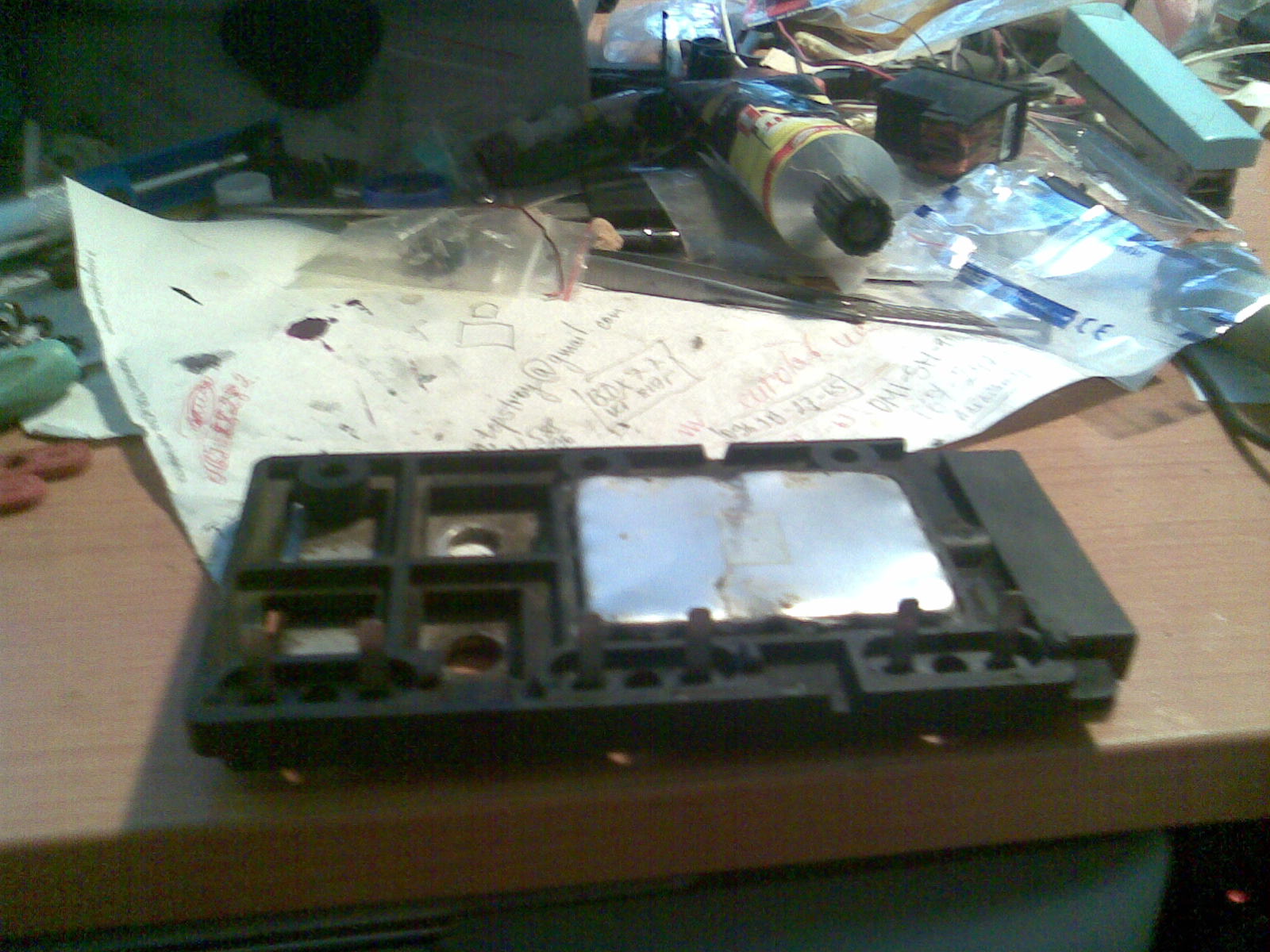

Сам модуль.
Фото000.jpg [ 280.07 КБ | Просмотров: 5654 ]
Аккуратно снимаем (поддеваем по кругу) - алюминиевую крышку - заглушку. Аккуратно - что бы не повредить ее , т.к. она устанавливается назад повторно, и чтобы не повредить схему коммутатора внутри.
После снятия.
Фото001.jpg [ 250.75 КБ | Просмотров: 5654 ]

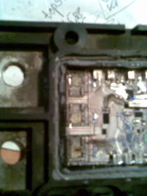

Далее - прошу прощения за каКчество - снимал телефоном, видим три выходных транзистора , которые собссно работая в ключевом режиме , создают импульс на первичке каждой из катушек зажигания. вся схема собрана на керамике, и залита спец. компаундом , который аккуратно можно снять захватив его пинцетом , и не повредив само схемы.
Видно, что один из них - поджарился :(
Фото003.jpg [ 265.91 КБ | Просмотров: 5654 ]

на рисунке - показаны сами транзисторы - обведены красным, и самый нижний прямоугольник - это сгоревший транзистор.
Фото003-1.JPG [ 226.45 КБ | Просмотров: 5651 ]

Транзисторы там стоят ВU931, которые можно найти в любом коммутаторе жигулей 2110, нексии , опеля , вобщем везде , где нет трамблера.
