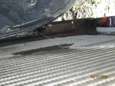

Собсно маленький фотоотчетец.
Давно ездил с влажным радиатором. Таки настроил себя на снятие и ремонт в домашних условиях.
- Снял вентиляторы
- Слил ОЖ
- отсоединил патрубки и лишнюю пластмассу
- принялся за трубки АКПП: не идет, сразу понял что закисли намертво и можно только сломать. Стал придумывать обходные пути, а по-ходу залил водички в радиатор ради интереса.
Поскольку все надстройки вокруг радиатора уже были демонтированы сразу обнаружилась теч в месте контакта с пластиком со стороны двигателя.
Течь устранил с помощью холодной сварки.
IMG_2542.jpg [ 55.46 КБ | Просмотров: 4977 ]

на долго не хватит

DimaFirebird350' писал(а):
на долго не хватит
это точно, запаять надо было, холодная сварка все равно, что пластелином залепить :bomb:
СообщениеДобавлено: 23 окт 2009, 20:16
я считаю что варить радиаторы это зло , кроме грузовых машин где их стоимость 6+ тыс грн
СообщениеДобавлено: 23 окт 2009, 20:19
+1!
не варить, а паять и это надежней той "залепки", если труба медная то запаять вообще не проблема

ДИМА!!!!Вот сейчас . я соглашусь с тобой , насчет того , что Варить (холодная сварка), кроме как в грузовиках - ЭТО ЗЛО!!!!!!!!!!!!!!!
И холодная сварка - ЭТО НЕ ВЫХОД!!!!!
ОДНАКО!!!!!!!
Можете меня считать , нищим , колхозником , и пр. но в похожей ситуации , когда дома семья , а несчастной опель-асконе точно также потек радиатор , я просто нарыл в старых подшивках журнала Радио , как ПРАВИЛЬНО паять аллюминимй!!!! И запаял....И через 2 часа поехал зарабатывать деньги. И не потратился на новый радиатор. И так и машину продал , с запаянным таким образом радиатором...... И уверен . что он до сих пор еще такой запаяяный мною ездиит......
так что я считаю , что не стоит осуждать чела , который таким образом вышел из ситуациии. Можно ему посоветовать запаять ПРАВИЛЬНО радиатор. Ну или купить новый... но ведь не всегда на это есть деньги. Так что ИМХО технически ГРАМОТНЫЙ подход , как всеХда рулитт. конечно , если радиатор медный , то вааще не вопрос... Но и аллуминий можно паять , и довольно надежно.. .ИМХО.
