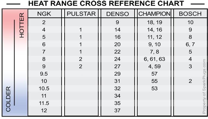

СообщениеДобавлено: 04 янв 2014, 01:22
Все очень просто
Heat_Range_Chart.jpg [ 38.37 КБ | Просмотров: 4607 ]
