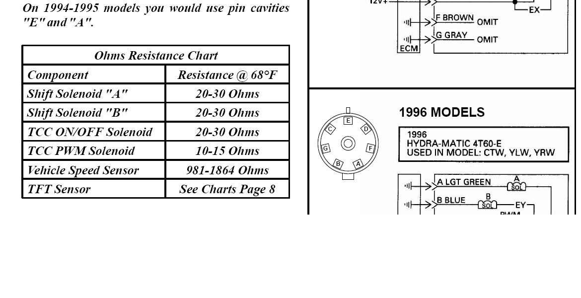

Hennady
11 Ом на "холодной",
какие теперь будут комменты "опельных дел мастера"
Можешь смеяться сколько угодно , но я , как грамотный специалист могу сказать , что выкинь свой соленоид нахЪ и подальше. У тя там межвитковое , так что только замена клапана
Для любителей - выкладываю , читайте и учитесь. проверь заодно и все остальное

niki писал(а):
...Можешь смеяться сколько угодно , но я , как грамотный специалист могу сказать
, что выкинь свой соленоид нахЪ и подальше. У тя там межвитковое , так что только замена клапана....Для любителей - выкладываю , читайте и учитесь. проверь заодно и все остальное....
Послушай "граммотный специалист", читать я умею - а это ничего, что у тебя мануал за 1994-95 год :), и похоже ты неправильно его идентифицировал :pardon: - смотри предпредпоследнюю строчку ;)
И читаю в том числе и английском языке :yes: , у меня аутентичный мануал на мою коробку моего года выпуска, где четко указано минимальное рабочее значение этого сопротивления 9...14Ом при 68 форингейтах (20градусов цельсия), что на это скажешь?:

Hennady
делай что хочешь , мое дело тебе сказать , а твое дело принимать решение.
Ты считаешь что такое сопротивление нормальное - пожалуйста , разбирайся дальше сам.
И еще - если ты уж такой внимательный , то должен был увидеть , что первый рисунок я по ошибке вставил с 4Т60Е , а второй рисунок , это оригинальный мануал по 4Л60Е , для всех годов выпуска. Но это ничего не изменит.
Суть вопроса ты не понимаешь. А суть заключается в том , что при превышении тока через этот соленоид , РСМ видит в нем КЗ и выдает тебе ошибку. как исправить эту неисправность - надеюсь догадаешься сам. :)
