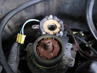

вообще первой твоей задачей было-бы выяснить что у тебя с УОЗ , какой он на ХХ и работает ли опережение вообще , там есть интересный прикол когда модуль не дает опережения зажигания и угол постоянно висит +8 b ,ошибка 42 , виновных в этом несколько . 1. машина может быть в это моде когда-ты проводок разрываешь для установки угла без твоего ведома , проблема с проводкой . 2. неисправен модуль детонации ошибка 43 . 3. неисправен этот конченный молдуль зажигания ошибка и 42 и 43 вместе могут быть , модуль зажигания идеально вообще вынести из трамблера на отдельную пластину от кулера компа , модуль есть 2 вида если сзади написанно 048 модуль слабенький а есть 396 или 369 не помню он дает дополнительное опережение и считалось что ставился только на полицейские машины . 4. лезь в сам трамблер там есть катушка снимающая c проводками ее надо менять однозначно через 20 лет . вообще все компоненты сист зажигания надо менять чезе такой срок а тем более если ведро стояло . следай себе такой провод и читай сам http://winaldl.joby.se/aldlcable.htm

Кэп,если я буду делать то что ты описал и как описал,то я думаю машина у меня больше не поедет.Максимум что я могу это заменить один узел другим.Спасибо за разъяснение.Твоё сообщение я 6 раз перечитывал и понял,что скорей всего нужно поменять трамблёр и датчик детонации.
