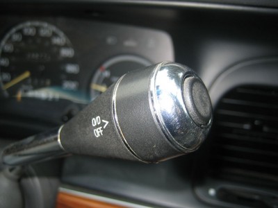

Значит давайте по порядку:
1. В 1991 году фордовская коробка AOD была модернизирована в AODЕ (тоесть стала електронной). НО! на Крун Вики AODЕ начала ставиться только в 1993 году и до 1994 года. (поэтому я не понимаю как на вашей машине 92 года можнт стоять AODЕ???, вы ее меняли???)
2. Потом в 1993 году AODЕ опять модернизировали и получилась AODE-W (или 4R70W). На Вику эта коробка начала ставиться в 1995 году (как раз у меня машина этого года, комплектация LX) и до 2004 года.
3. Теперь что касается схемы переключения на вашей коробке P-R-N-OD-3-1, так вот как раз режим 3 в вашей коробке и является режимом Д (тоесть ограничение до 3 передачи, всё просто).
4. А теперь вот собственно и фотки кнопки ОД офф и лампочки (сорри за качество).
P.S. vit-a зачем вам мой VIN вы и так можете увидеть в подписи что у меня Вика 95 года LX.
в 92 г. ставили на вики АОДЕ. переключатель на селекторе ставят на АОДе-W
Я знаю что у меня AODE-W.

на самом деле информация не совсем точная. википедия никогда не отличалась "официальностью" своей инфы. Она является бесплатной, свободной для всех, в т.ч. и для редактирования. Информация в ней собрана от разных людей со всего мира и не может являться литературным источником.
В 1992 г. на вики ставили трансмиссии: AOD, AOT и AODE - это точно. Зайди в любом магазин где имеется каталог Форд и там это указывается.

опровергающей инфы уйма. достаточно скачать, к примеру, каталог ALL-DATA (правда он занимает около 1 Гб), или на черном рынке каталог Форд на 1 двд или 2 сд. На базе этой инфы уже можно говорить о том, что и где стоит на какого года фордах и др. Ол-Дату могу дать ссылку где скачать, правда будет долговато. А дисковый каталог - на черном рынке или даже на любом радиорынке.
Все остались при своих мнениях. Не убедительно для меня что режим 3 = это Д, и то, что на обычно АОДЕ конца 80х и начала 90х стоит ОД-свитч. АОДЕW для данного случая не показатель.
