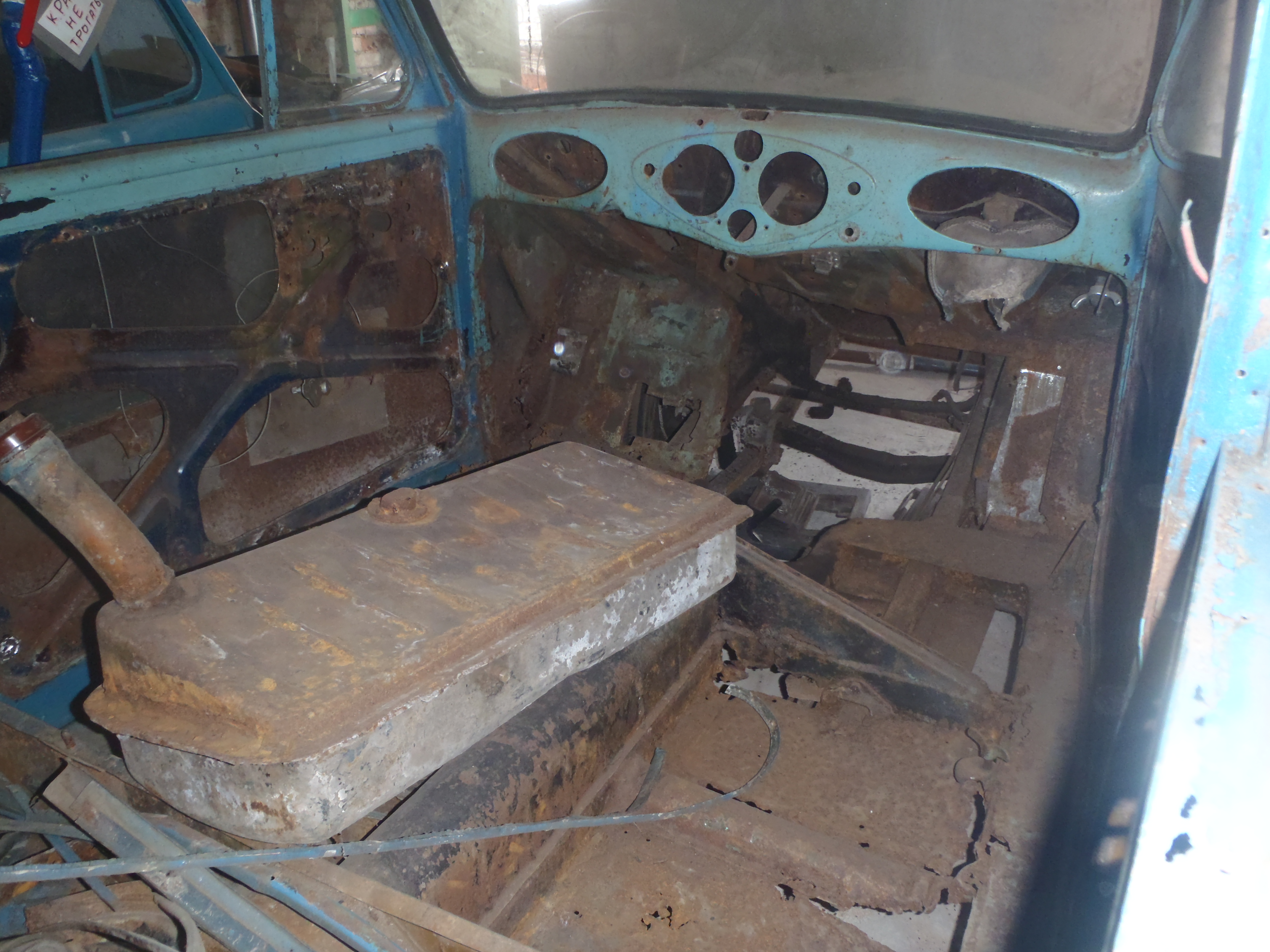

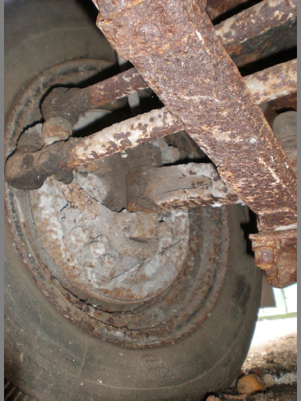

СообщениеДобавлено: 18 дек 2013, 19:47
Еще раз хочу сказать

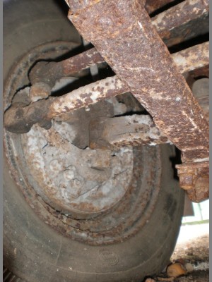

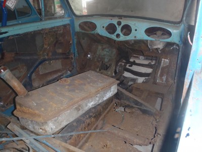

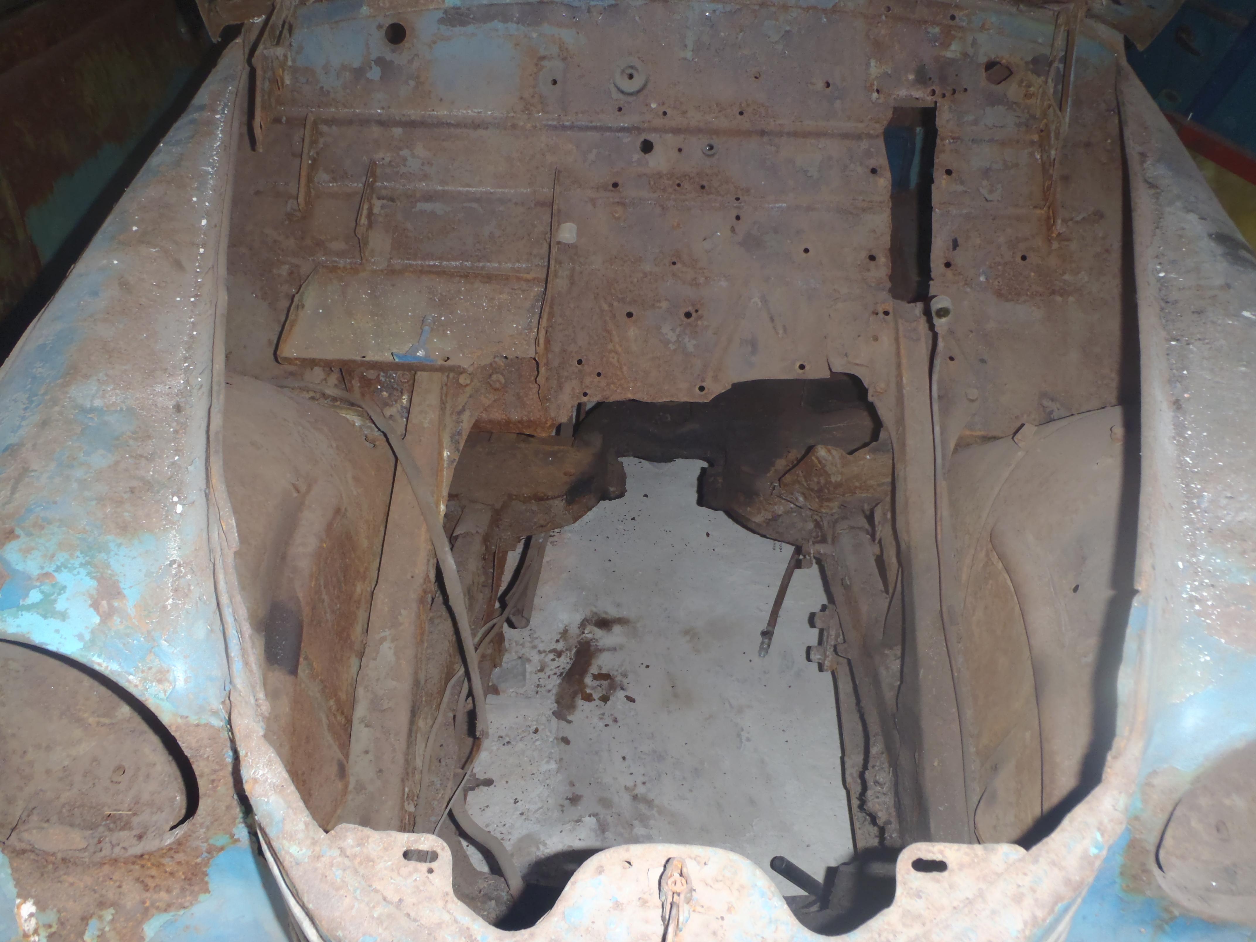

Задача сделать автомобиль из того что имеется в наличии с минимальными вложениями.
Есть кузов Опеля весь ржавый и без двигателя но с техпаспортом и номерами.
Есть рядная 6естерка с коробкой или купить от Кадилака (катафалк) мотор 6,6л с коробкой АКПП и мостом у Димы
Есть задний мост с рессорами от мустанга
Что надо
Сварить раму - думаю совместными усилиями чертежи сделаем - сварить у меня сварят
Передняя балка не радная рессорная на Опеле уже стоит надо ее переделать или изготовить вообще новую
Что купить
Решетку радиатора - это мысль правильная - в Украине я знаю где купить или в Америке
Задние диски с резиной огромного размера - узкие! - в Америке
Передние диски в Украине найти
Может Какой хром и руль винажный
ВСЕ :hi:
