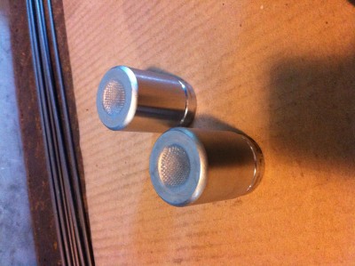

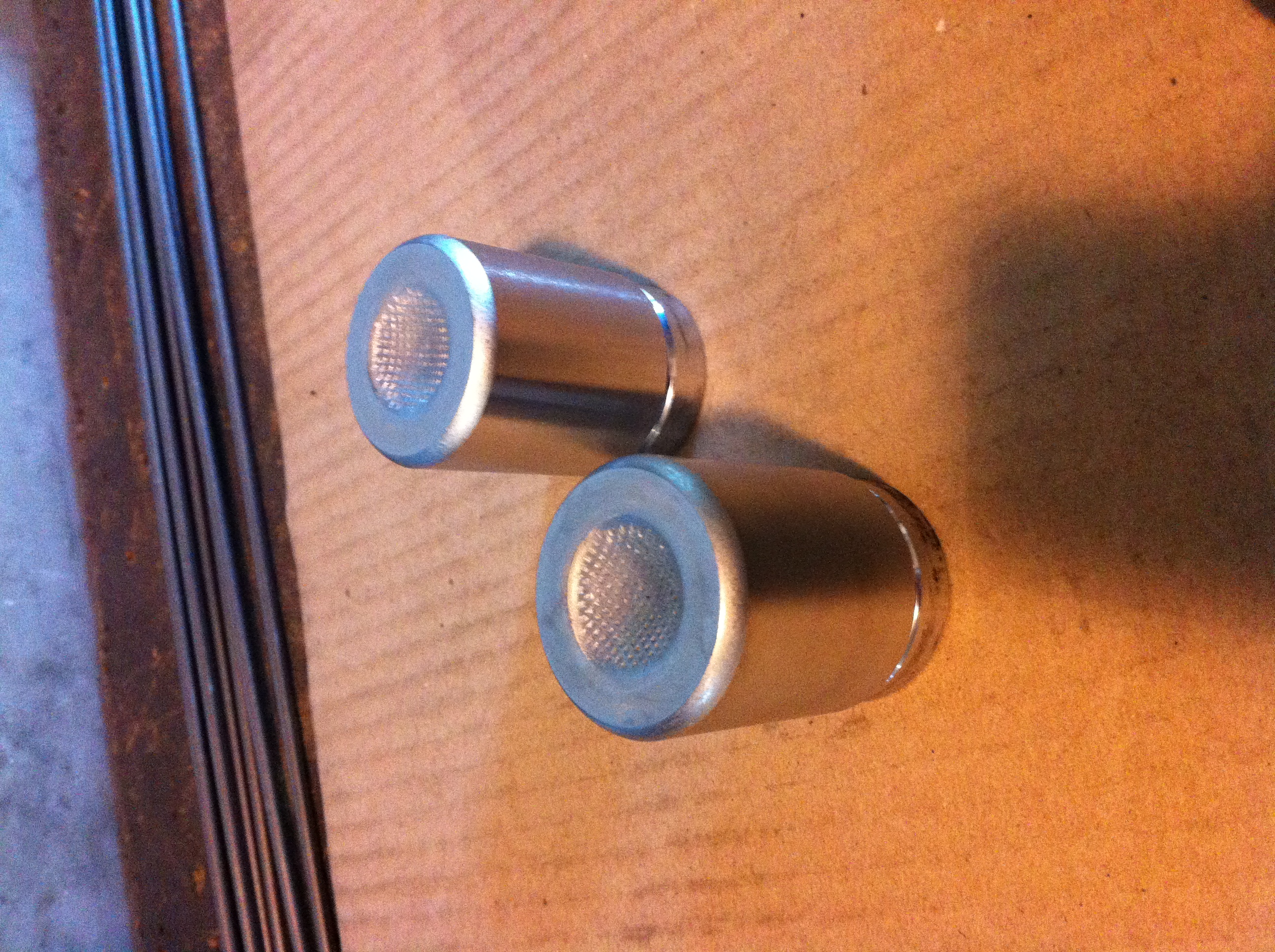

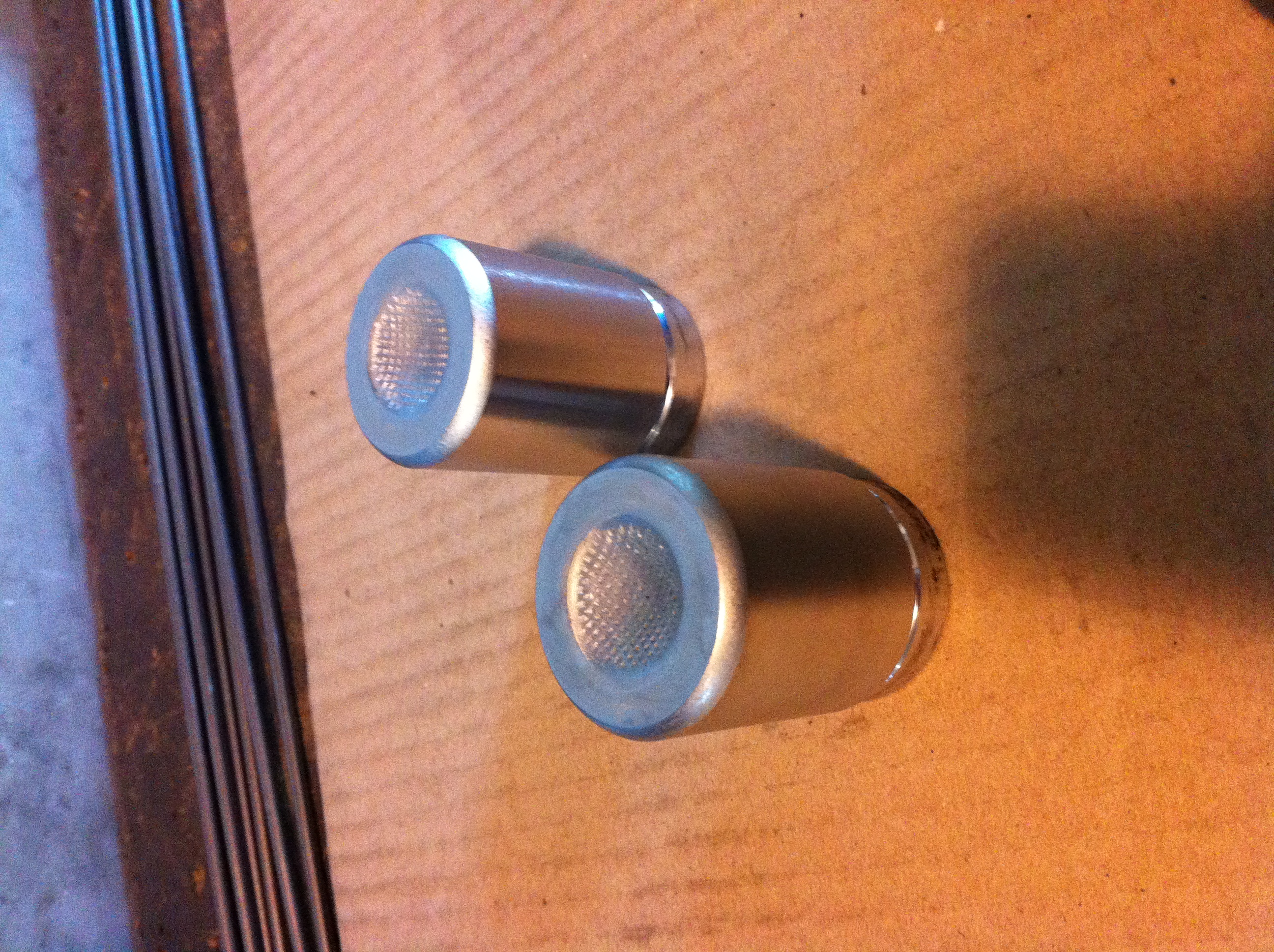

при втором нажатии уже включается насос, вроде должно на 3-5.
С ремкомплектами повезло, приехал на перова, а они в наличии
Фото поршней
IMG_3049[1].JPG [ 2.42 МБ | Просмотров: 2786 ]
 Заголовок сообщения: Re: Вопрос по електрике (релюхи)
СообщениеДобавлено: 21 июл 2013, 19:33
не тарапися , большой зазор между поршнём колодкой и диском .Т.е большой расход тормозной жидкости .Приляпается -будет нормуль
