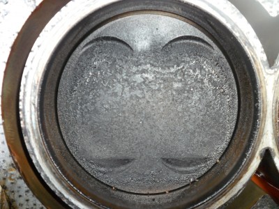

Вот
Комментарий к файлу: Два крайних горшка мега чорные,
SAM_1157.JPG [ 238.11 КБ | Просмотров: 2882 ]
SAM_1156.JPG [ 278.61 КБ | Просмотров: 2882 ]
SAM_1145.JPG [ 267.2 КБ | Просмотров: 2882 ]

Да ставить будем только шпили, бо ну его нах.
Может кто знает какой люфт поршней допускается в этом моторе, не по програме, а по практике.

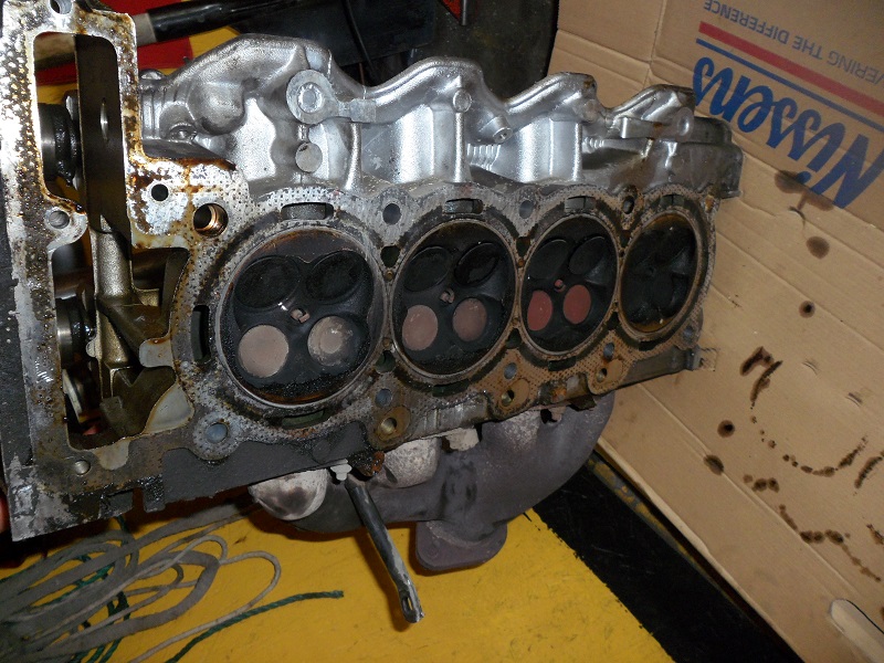

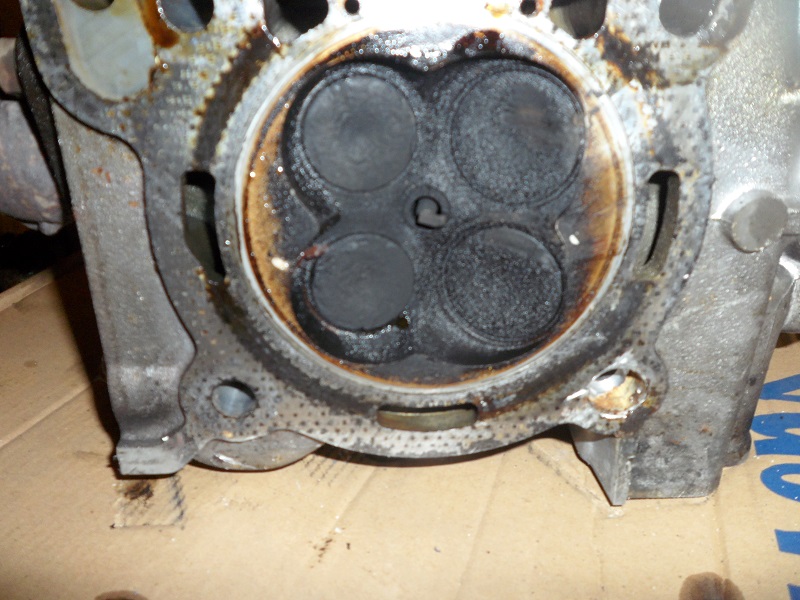

В смысле люфт поршней ? Ты имел в виду тепловой зазор между поршнем и гильзой ? Судя по головке, колец поршневых нет ,и если правильно сфотографировано то прогорело седло клапана и клапан , в принципе можно заварить алюминием расточить поставить на азоте новое седло .Но есть шанс что оно выпадет :hahaha: .Дон не зря мотор на продажу выставил :rock: .
Сколько пробег у авто ? Внимательно диагностируй .Износ канавок под кольца у поршней обязательно .Если шлифовать К/вал и растачивать менять поршня.Головки делать обязательно .Плюс цепи натяжители ,распредвал . то думаю лучше взять мотор .

Это все и будем делать, да тепловой зазор, люфт реально 2мм. Что есть очень много, не головки бомба, разве что повело, ну и направляйки, а клапана притрутся без вопросов.
Коленно впринципе тоже ок но промеряв есть елипс не большой, но лучше под 0.25 шлифонуть и корень и шатун. вот ещё один вопрос мож кто то делал, достаточно ли стенки останется если расточить гильзы под 0.5
А то стенка там не внушительная.

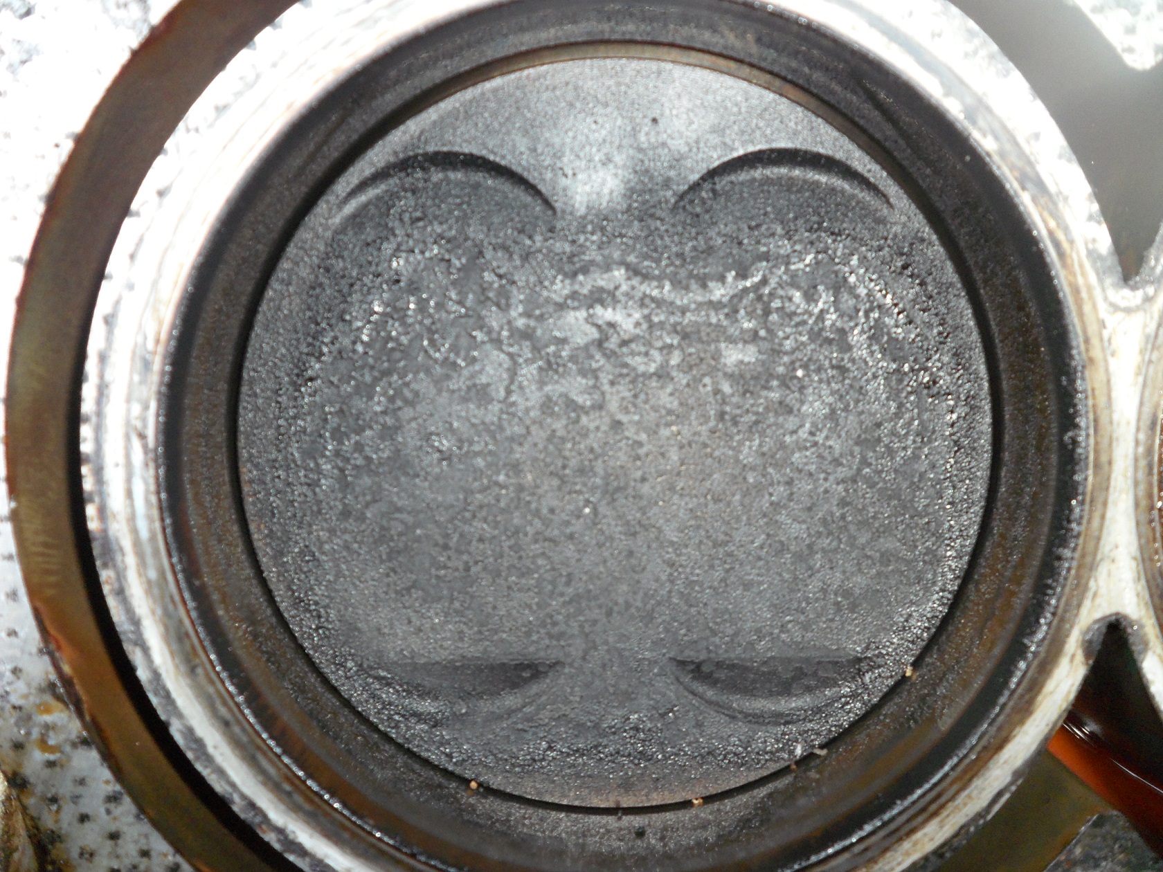

Так что бы явно было видно
Комментарий к файлу: Вот тут явно видно что эму все...

Ну сколько на нортстаре зазор надо смотреть мануал .Но то что много это точно .Самый большой зазор на тяжелонагруженных дизелях-0,1 на сторону .На легковушках 0,05.скорее всего слизало поршень .По поводу расточки : мануал допускает расточку ? По моему нет ,кольца поршня ремонтные продаются ? .Разве что гильзовка тонкой гильзой .Если поиграться то можно .По деньгам вылезете в донора или в двигатель .
