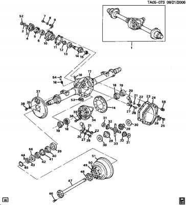

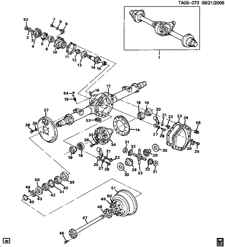

методом исключения (пока ты не разобрал мост) я так прикинул по табличке что у тебя редуктор 10 болтов 8.5" и 30 шлицов. Вот такой Eaton должен стать http://www.ebay.com/itm/913A481-Detroit ... es&vxp=mtr
Ну если верить болтам , конфигурации крышки ,подшипникам полуосей то у меня мост 10,5 , я смотрел на днях .А сколько шлицов х/з буду на днях снимать рессору, сниму барабан всё равно ручник ставить ,заодно сдёрну полуось .Расскажу .

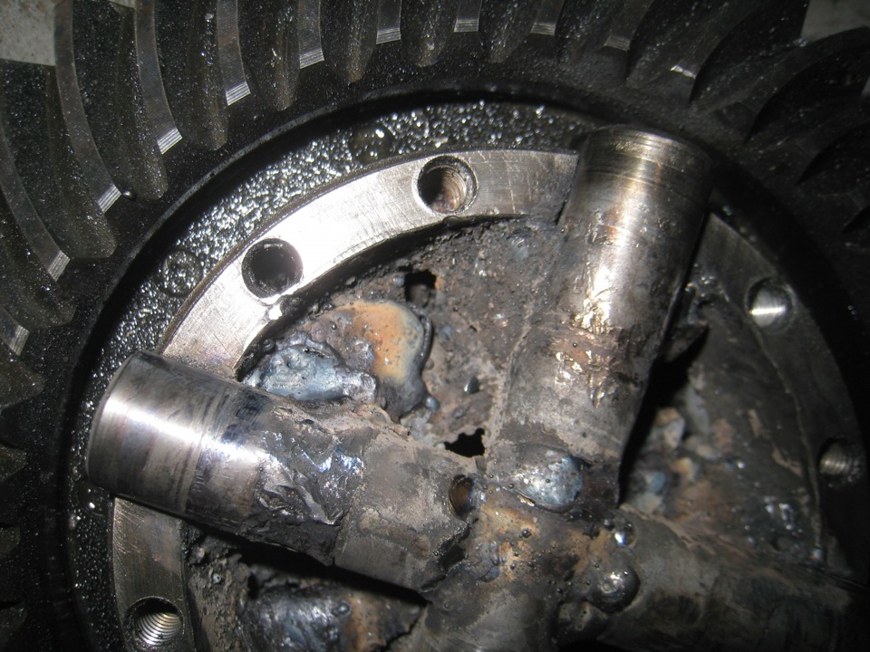

Ваня писал(а):
Ваня писал(а):
дядя Вася,сварщик заварил сателиты! :hahaha:
:facepalm :facepalm :facepalm
ПЗДЦ , а ездить по прямой ?

Пферд не может у тебя быть 10.5 - он ставился на 2500-3500 на FullFloating axle редко и крышка на 14 болтов. у тебя 9.5
 Заголовок сообщения: Re: Блокировка дифа
СообщениеДобавлено: 31 янв 2013, 14:04
Дима , вот такой
Задний мост Субур.png [ 52.13 КБ | Просмотров: 2985 ]
