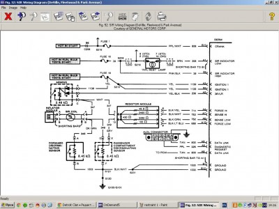

Вот схема.
restraint 1.JPG [ 118.1 КБ | Просмотров: 2816 ]
Сигнал на газовый генератор подушки (детонатор) подается от блока управления , который по сути является умножителем напряжения. Внутри этого блока стоят конденсаторы т.к умножитель собирается по общеизвестной схеме.. Время в 10 мин. - необходимо для их разрядки. Напряжение включения подушки - 36 вольт. Это сделано для того , что бы при 12В схеме электрооборудования в схему управления подушкой не наводилось ЭДС помехи от телефонов , других блоков автомобиля, пр. радиоэлектронных устройств , которые могут быть в автомобиле (рация, например у полицейских и пр) .Кроме того - такая схема активации подушки гарантирует ее срабатывание в том случае, если при ДТП повреждается проводка или АКБ. Энергия запасенная в конденсаторах умножителя напряжения все равно позволит подушке раскрыться, даже при отсутствии питания вообще.
