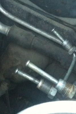

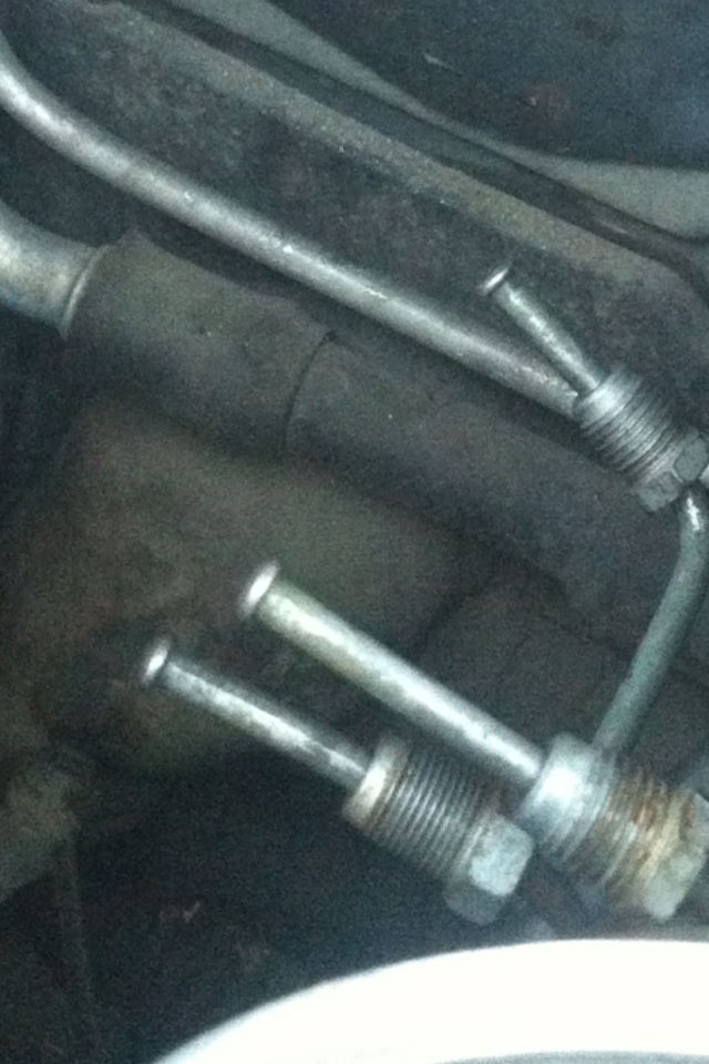

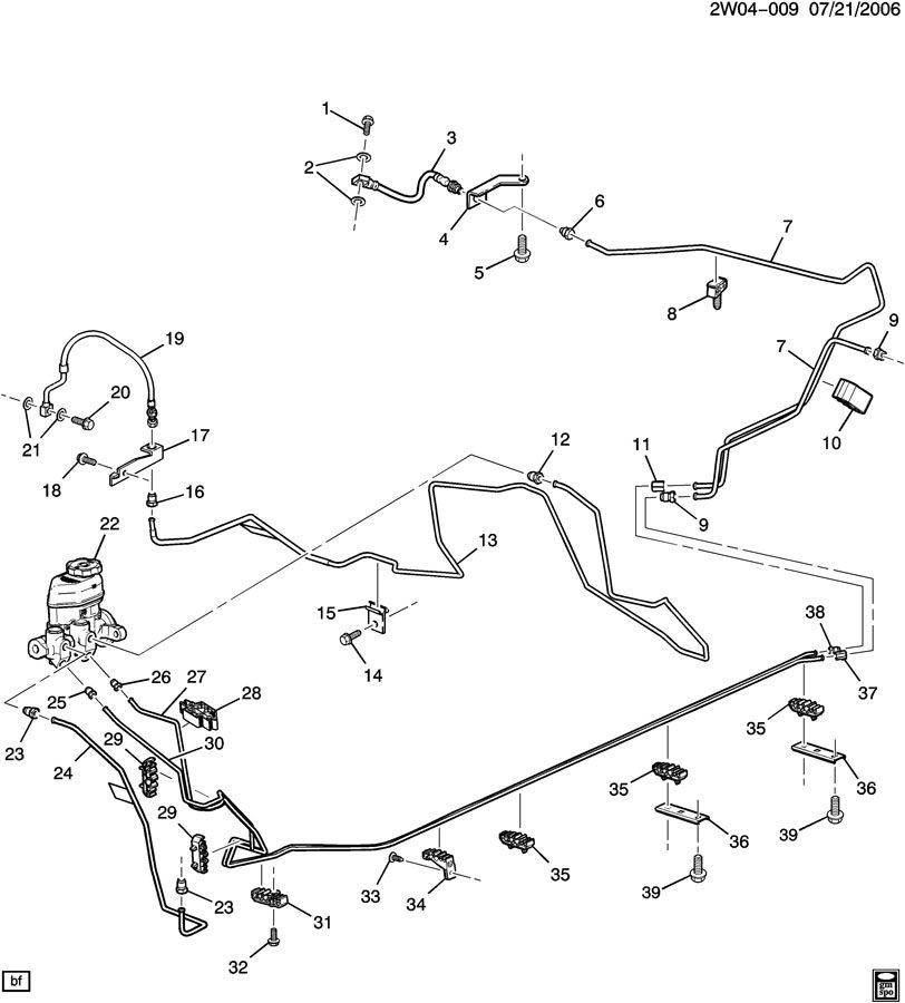

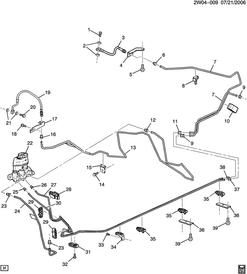

вроде верхние передок, нижние зад
0607212W04-009.JPG [ 68.6 КБ | Просмотров: 3433 ]

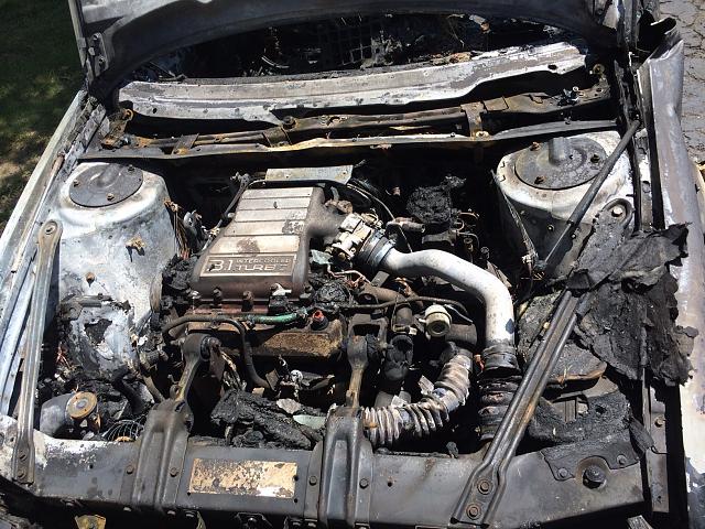

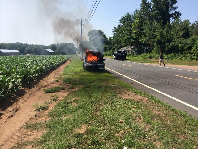

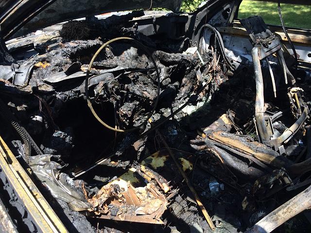

мда, ну вот какой дятел придумал эту систему :facepalm .
У чувачка в штатах сорвало резьбу гидроаккумулятора, последствия на фото, тормозуха попала на коллектор и загорелась

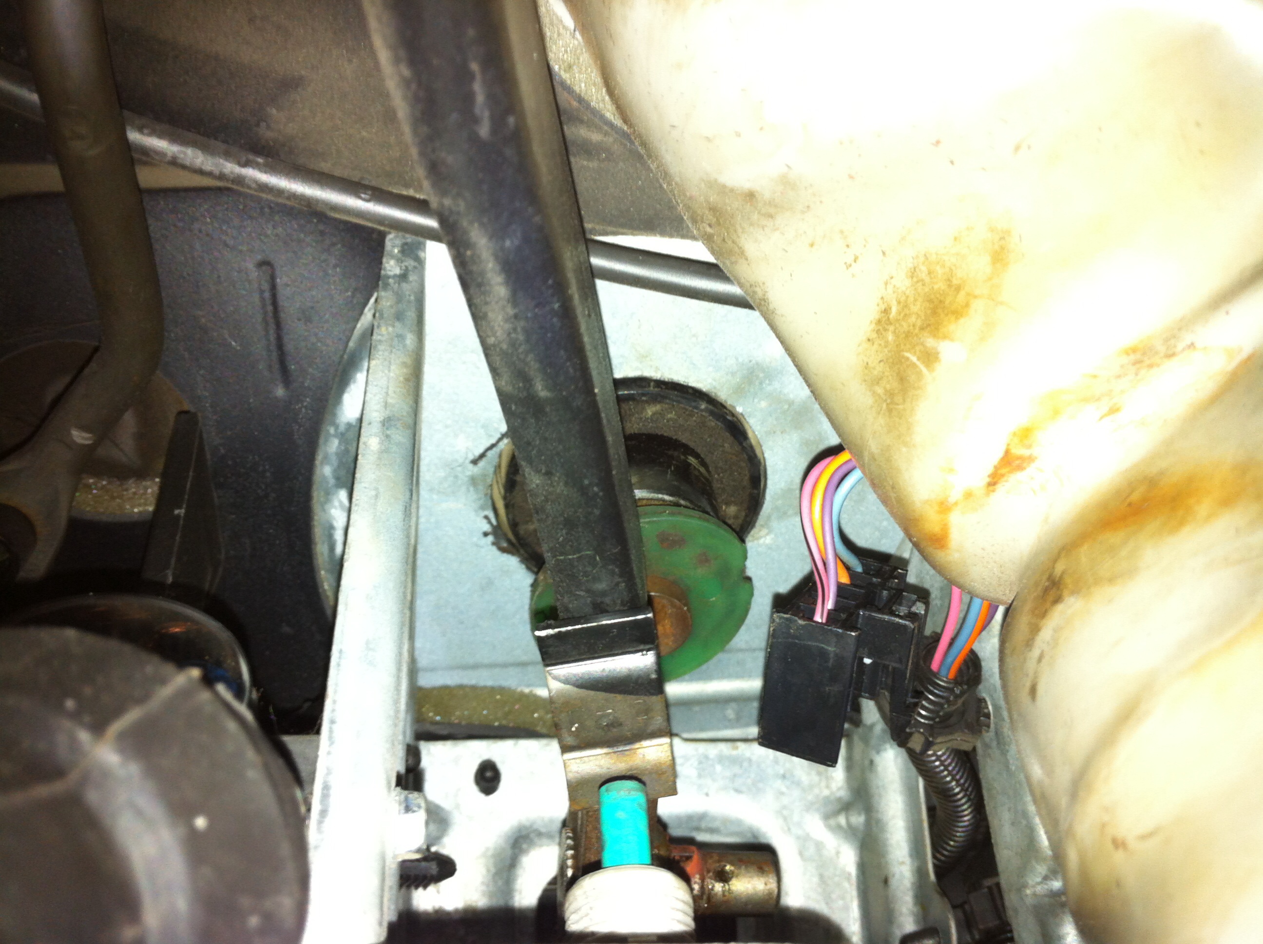

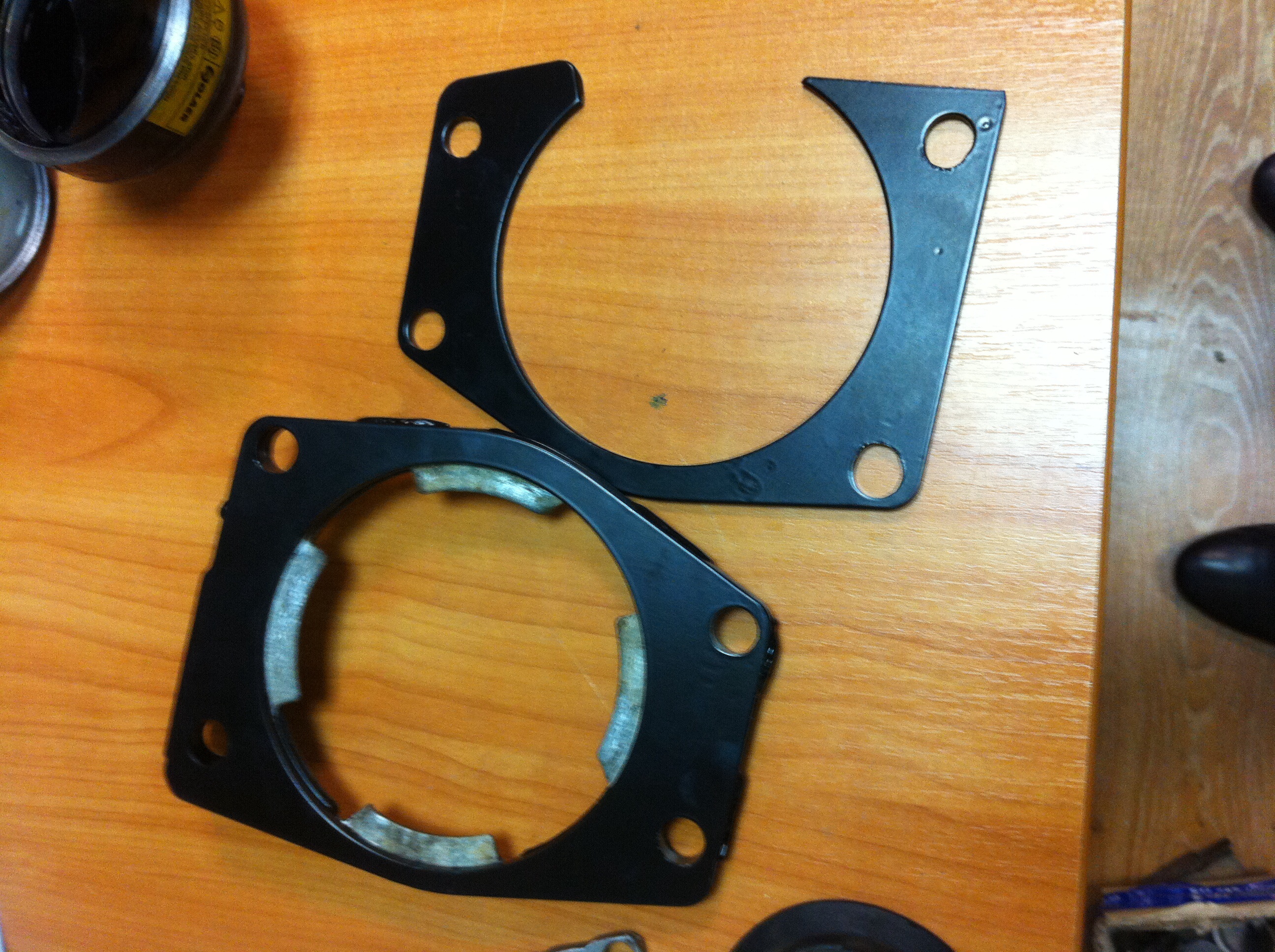

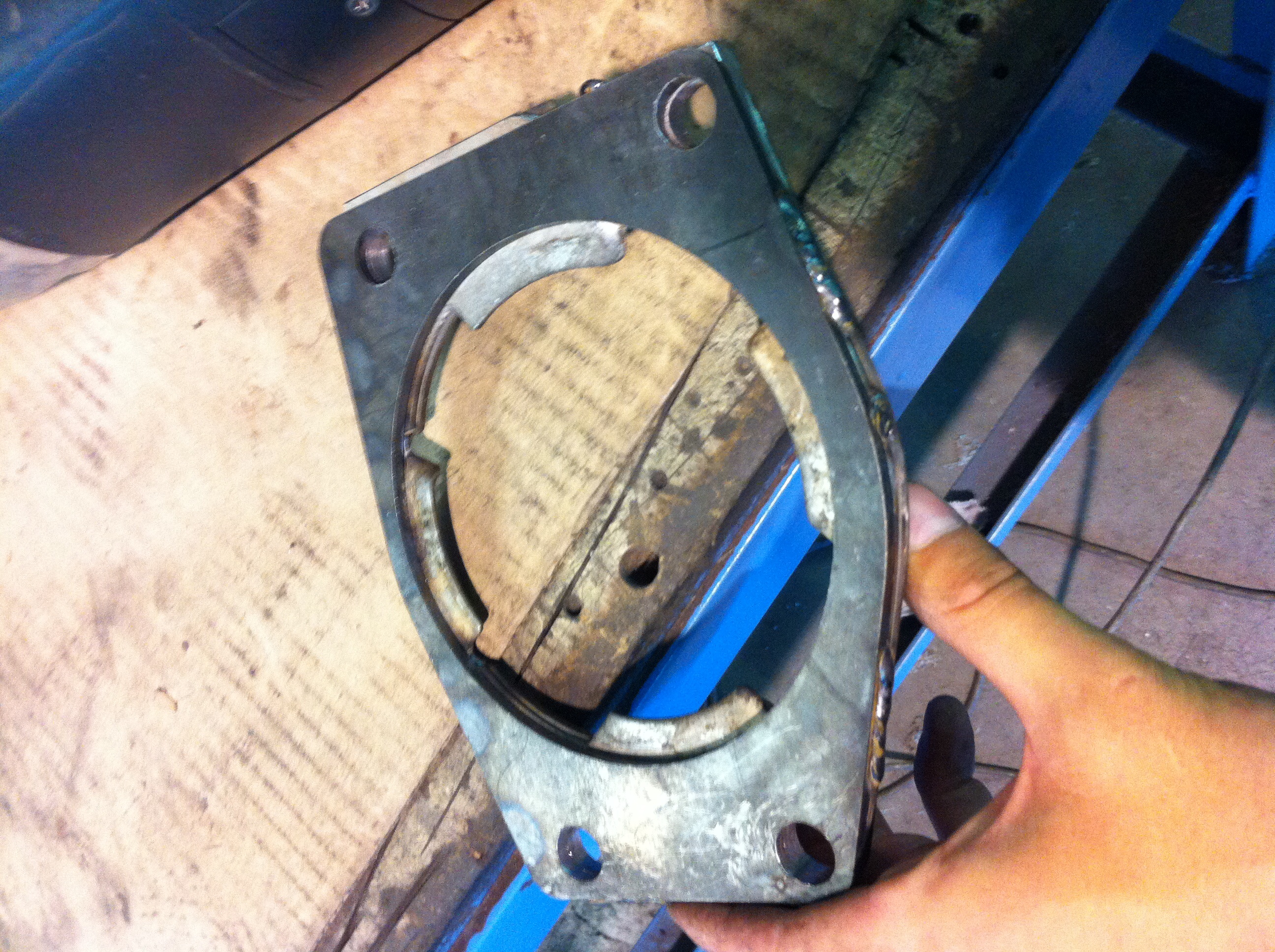

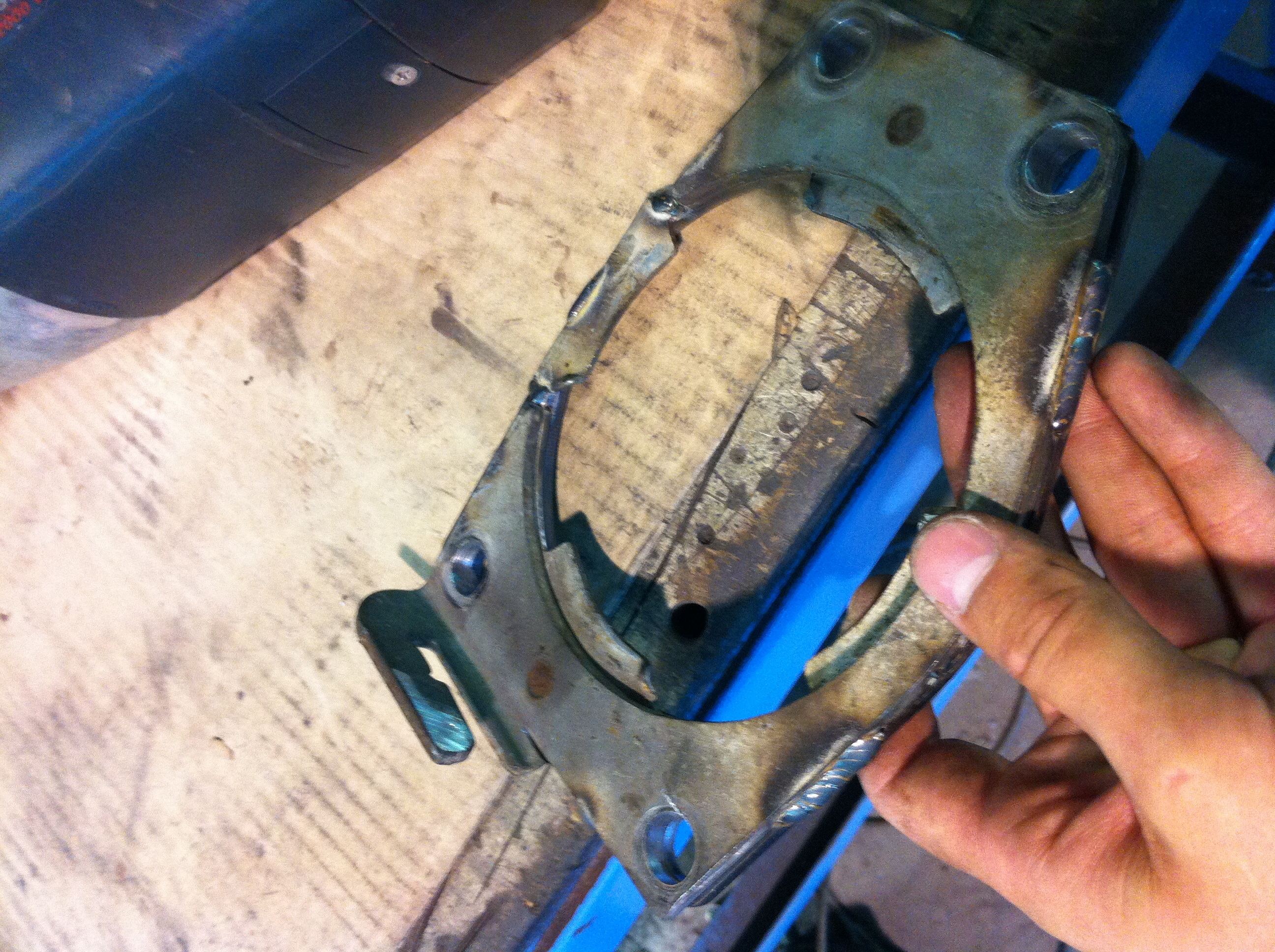

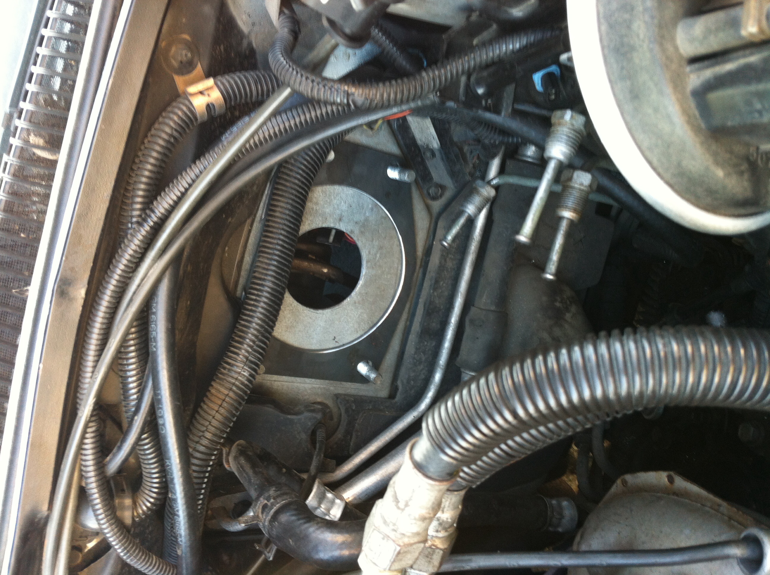

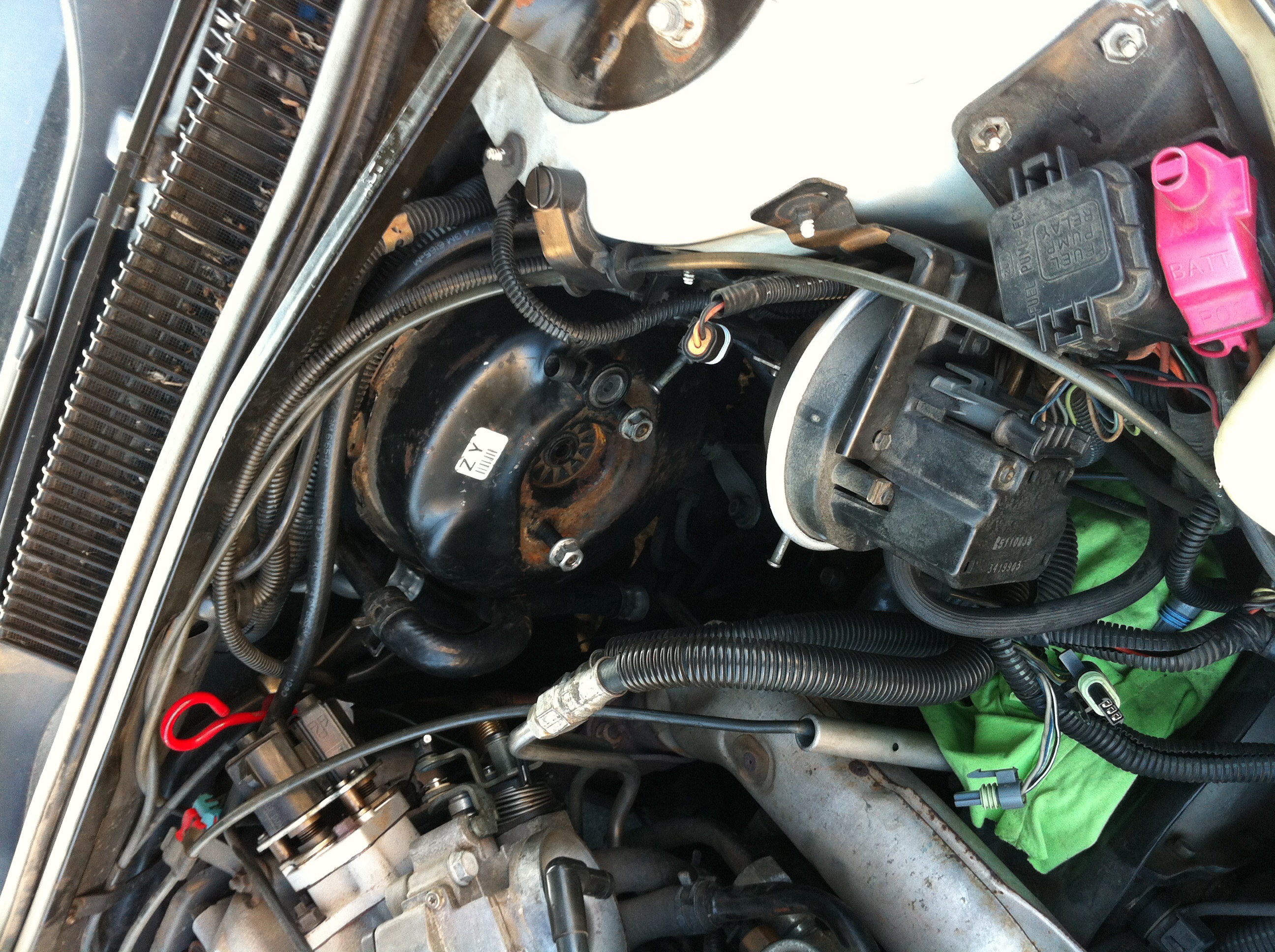

В общем начал. Для установки вакуума потребовалось вырезать в родной плите отв. диаметром 60, оно необходимо для установки уплотнителя резинового, что бы вода не текла. Вырезал пластины переходные плюс родные зацепы под вакуум от родной плиты. На фото все еще не подготовленое и не крашеное для примерки. Ваккум поставил. Теперь надо изготовить новый шток, поскольку крепеж весь сместился где то на сантиметр. Все трубки надо менять на те которые с вакуумной систеной, от этой подходит только одна.

Сама пластина

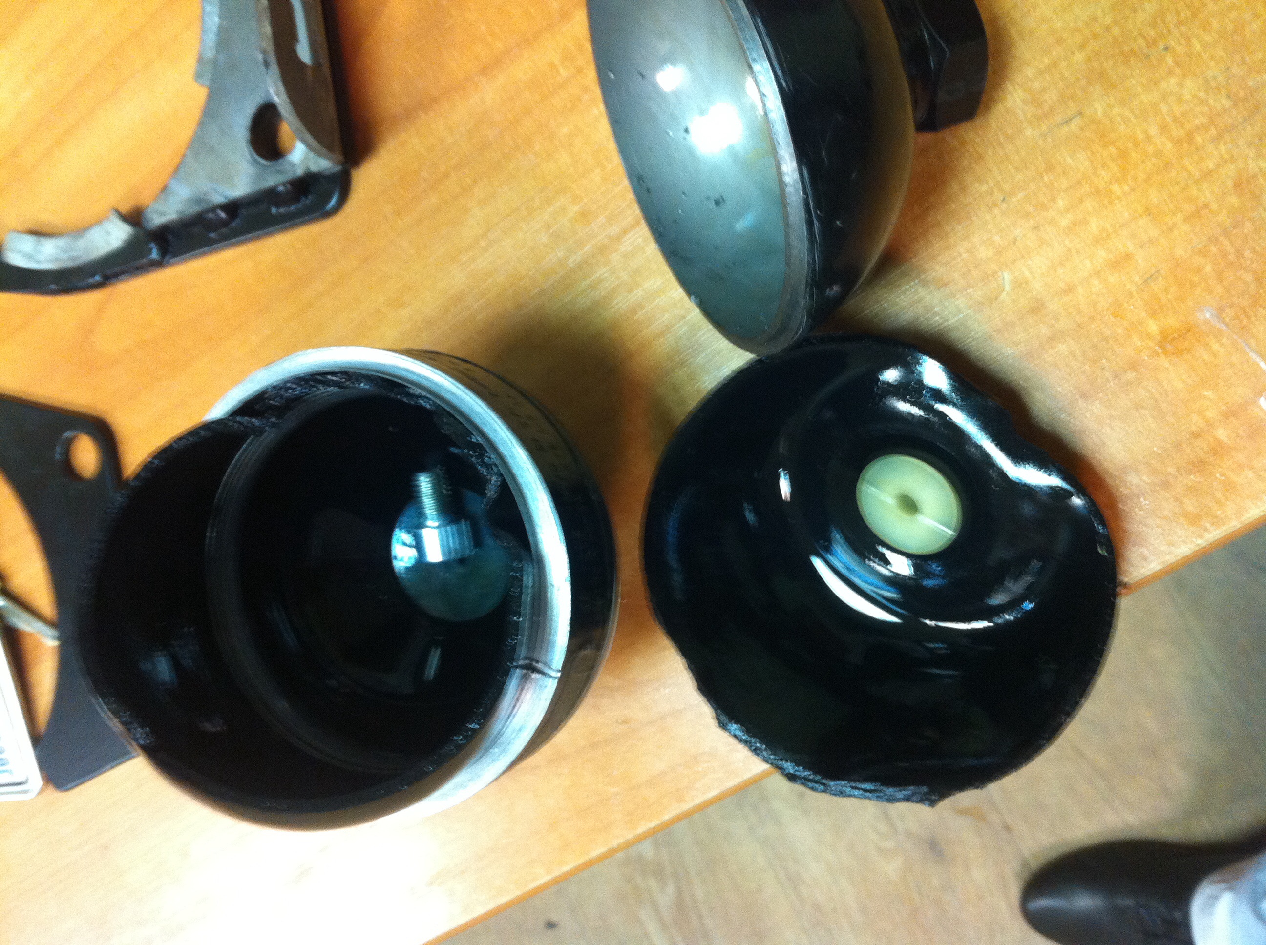

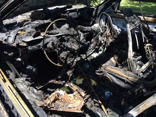

Разрезали гидроаккумулятор, таки разорвало мембрану, поеду покажу, гарантия все таки год

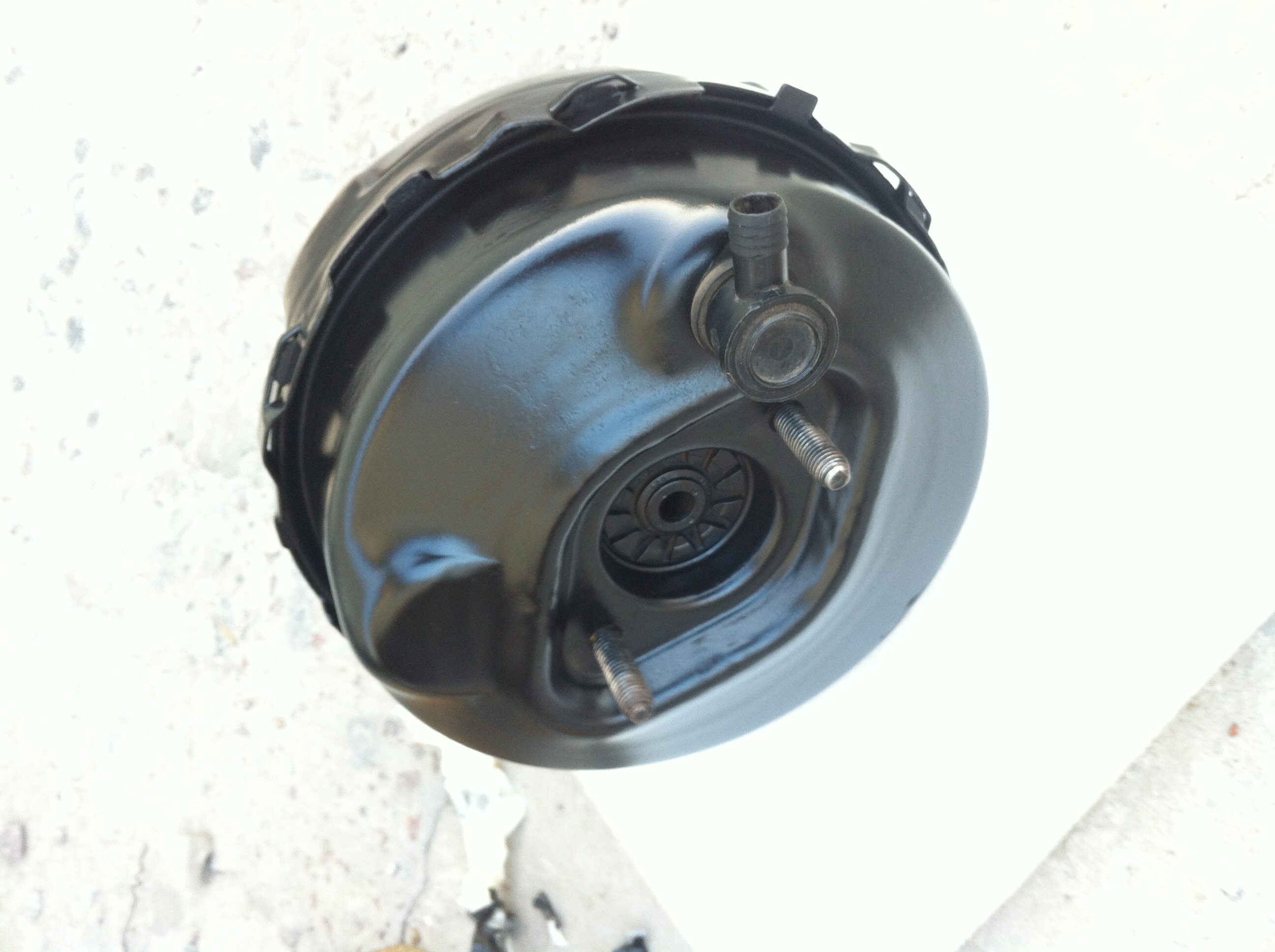

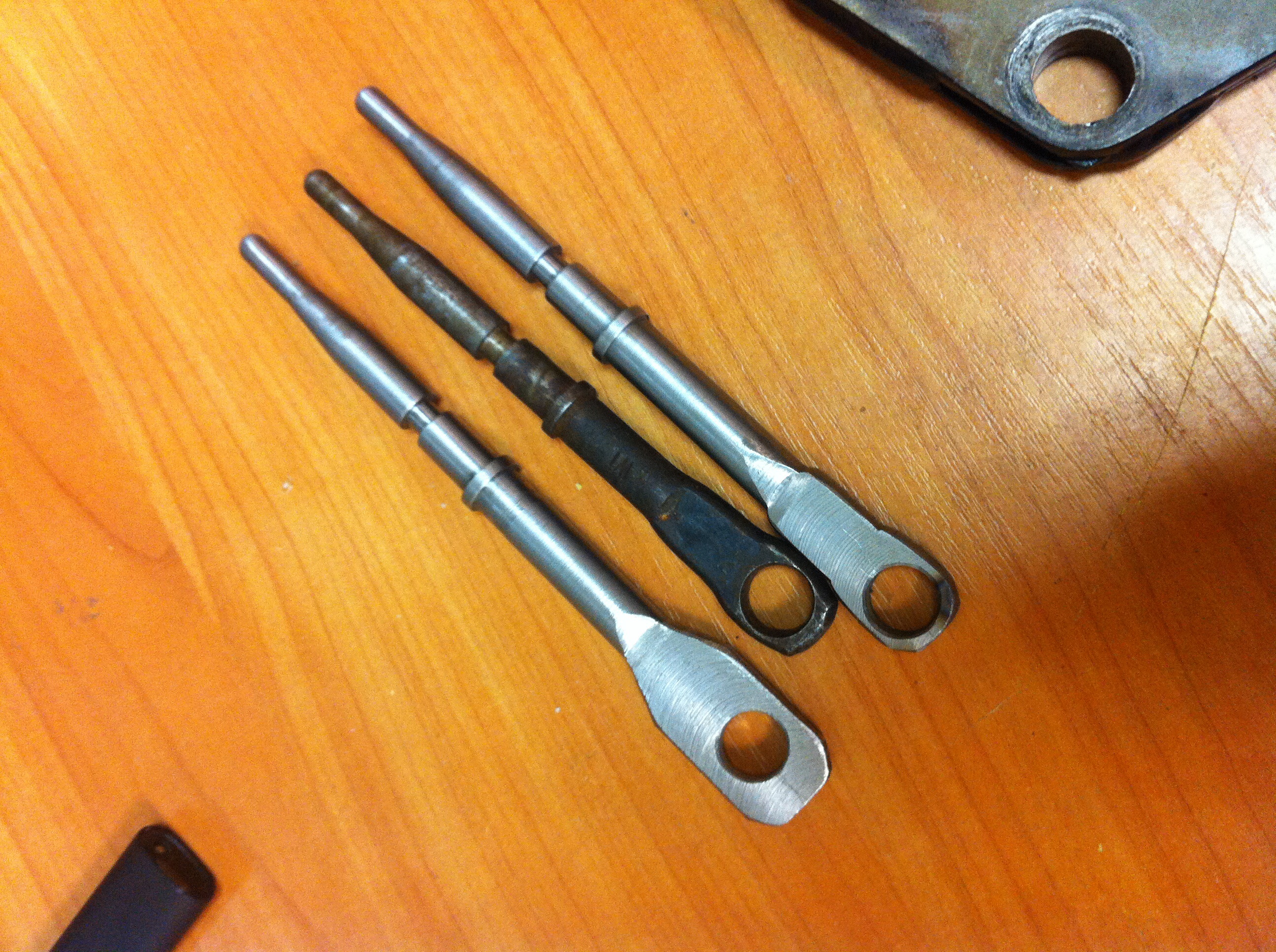

Шток сделал новый, даже два, один по ошибке сделали первый из стали 20, второй решили с 40 и утолщить ухо. Ну и все покрасил, обновил. С трубками геммора будет, кто в курсе где их можно обжимать, там не внутрення обжимка, а типа выпуклая

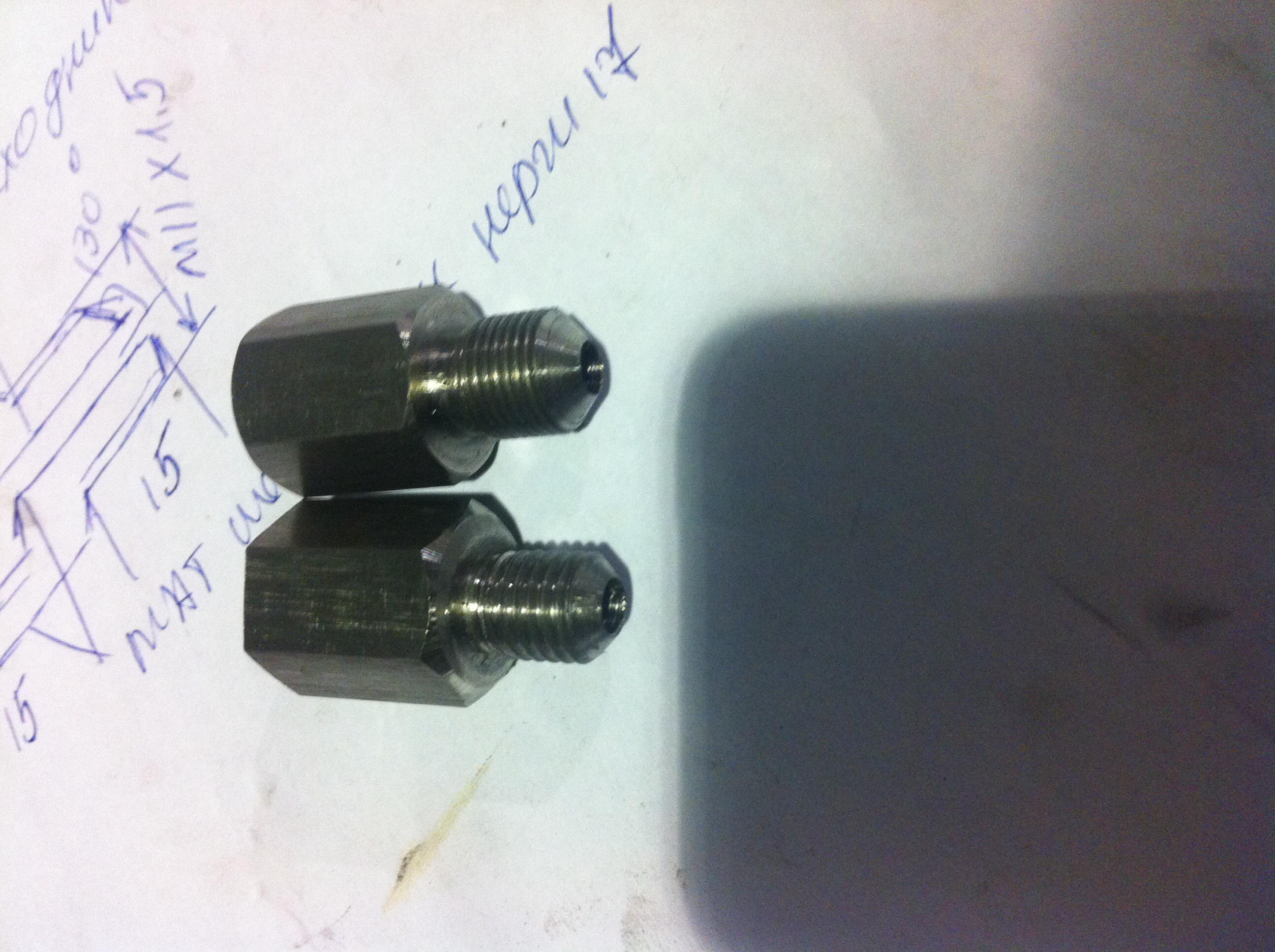

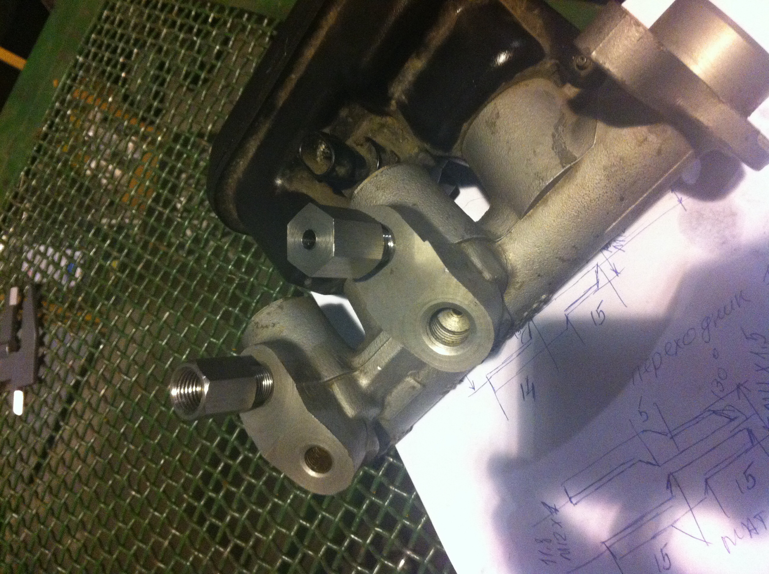

Задние трубки обжал на Перова со своими штуцерами, предние решил не снимать- гемморно там очень, идут по рулевой рейке под защитным кожухом, сделать можно но на подьемнике, а машина на бетоне, и везти ее на эвакуаторе нету желания. Точим такие переходники, токарь конечно респект ему, резьбы не стандартные, типа м11 не вкручивается, делает 10,7, плюс внутренние, хорошо оборудовние есть.
