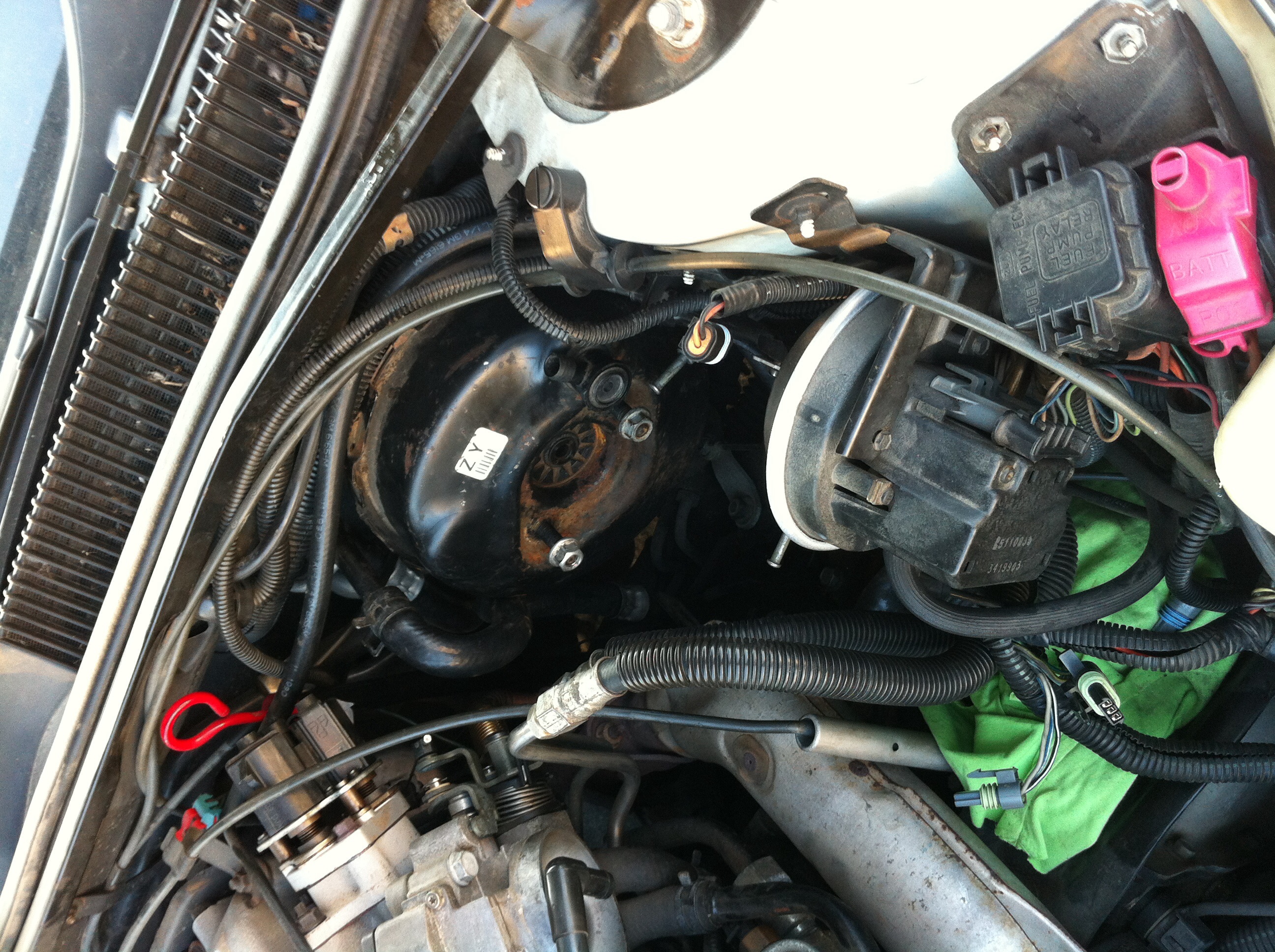

В общем начал. Для установки вакуума потребовалось вырезать в родной плите отв. диаметром 60, оно необходимо для установки уплотнителя резинового, что бы вода не текла. Вырезал пластины переходные плюс родные зацепы под вакуум от родной плиты. На фото все еще не подготовленое и не крашеное для примерки. Ваккум поставил. Теперь надо изготовить новый шток, поскольку крепеж весь сместился где то на сантиметр. Все трубки надо менять на те которые с вакуумной систеной, от этой подходит только одна.
image.jpg [ 1.64 МБ | Просмотров: 3288 ]
image.jpg [ 1.71 МБ | Просмотров: 3288 ]
image.jpg [ 1.03 МБ | Просмотров: 3288 ]

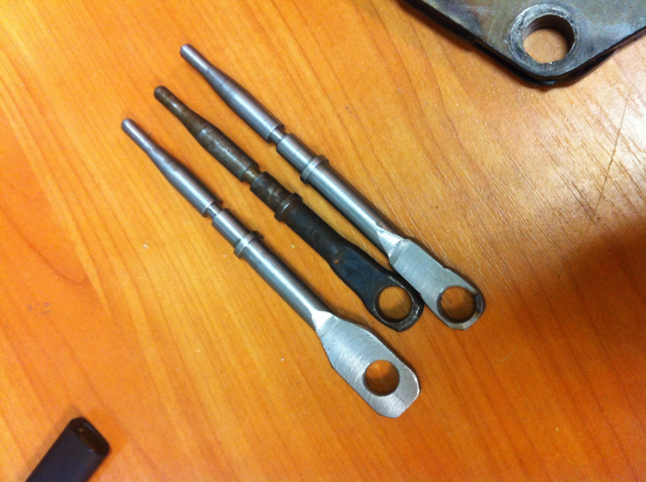

СообщениеДобавлено: 08 авг 2014, 21:00
Шток сделал новый, даже два, один по ошибке сделали первый из стали 20, второй решили с 40 и утолщить ухо. Ну и все покрасил, обновил. С трубками геммора будет, кто в курсе где их можно обжимать, там не внутрення обжимка, а типа выпуклая
image.jpg [ 757.1 КБ | Просмотров: 3245 ]
image.jpg [ 1.75 МБ | Просмотров: 3245 ]
image.jpg [ 2.05 МБ | Просмотров: 3245 ]
