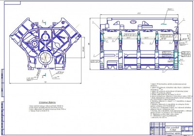

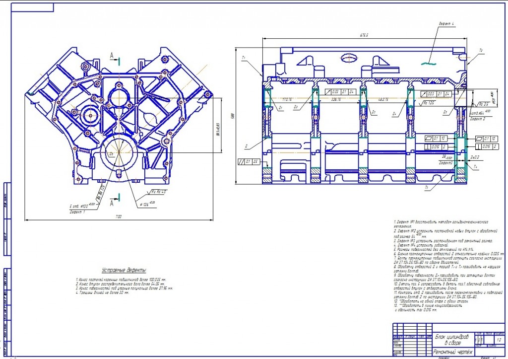

ну не знаю, но даже тут видно что допуск три сотки
Смещение и элипсность постели - абсолютно разные допуски.Ты о каких сейчас говоришь?

про допуски сальников не согласен . ведь ты будешь иметь туже самую элипсность и сальник твой просто начнет жрать поверхность . поэтому все должно быть соосно обязательно
Не путай смещение и элипсность - это абсолютно разные понятия.Идеальной соосности не бывает никогда.Просто есть допуски смещения,при которых сальник будет отлично работать.Я это все не от фонаря пишу.Все проверенно неоднократно.
Про смещение, ведь Марик о нем спрашивает
