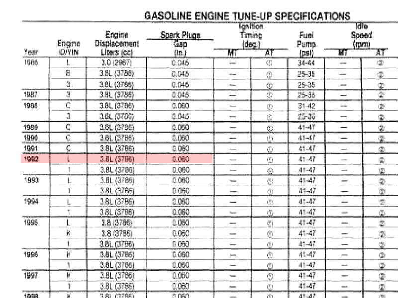

Коля, какой зазор в свечах должен быть? По мануалу указано 0,08", а это 0,2мм. Подозрительно мало. Из движка выкрутил - так там почти 2мм, можно линейкой измерить. Хотя электроды не выгоревшие.

не знаю что скажет ники , но вообще то на обычном зажигании 0,7-0,8 на бесконтактном 1-1,1.И без разницы какое авто .Всё зависит от мощности искры .

Ну вот в своё время как-то раз я сделал жутко мощное зажигание для 402 Волговского движка, но мощность его заключалась не в повышенном напряжении, а в силе тока в искровом промежутке, но это я уже потом понял. А сначала решил что при такой дури зазор можно сильно увеличить и боковые электроды у свечей вообще спилил. Машина даже не завелась. Вот думаю может у Парка повышенный зазор - причина того, что на морозе он не с пол-тычка заводится, а крутит секунды 3-4.
Но один хрен вопрос с мануалом не снят - что за 0,08" блин???

Сейчас на своего мануал открою посмотрю, 1мм ( 0,039 inch) написано так

Во!
Untitled-1.jpg [ 278.97 КБ | Просмотров: 2456 ]

Может это 0,06 а не 0,08 .Как бы допускаю .

Ну в нижне-верхних ячейках вроде то же самое и там вроде 0,08 читается. Да и даже если 0,06 - тогда это вообще 0,15мм.. Чёт ерунда какая-то. А в начале таблицы 0,045" = 0,1мм. Чего-то я недопонимаю... Блин, а пора идти двиг собирать...

Ты неправильно считаешь : 0,06 умножить на 25,4 =1,5 мм
