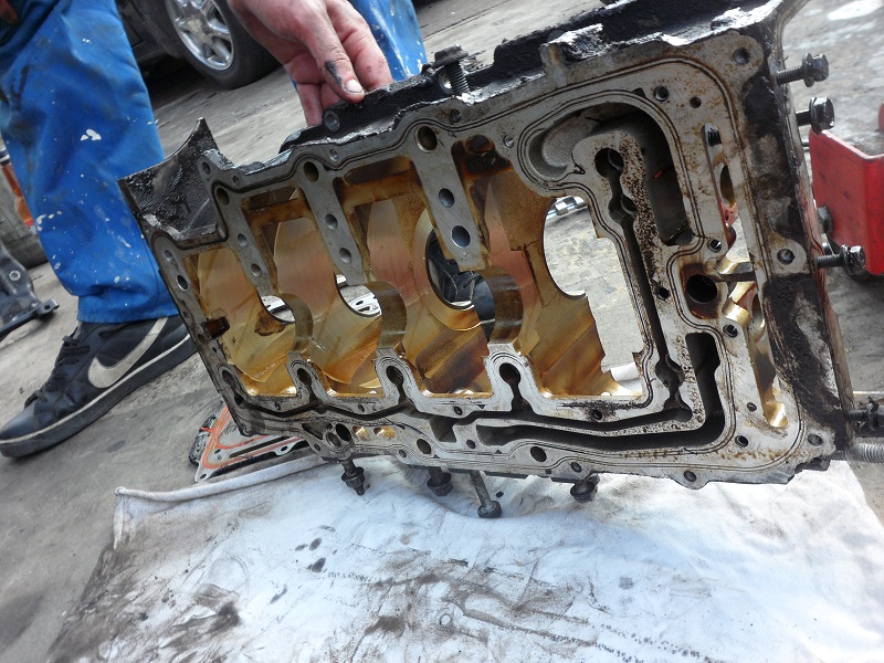

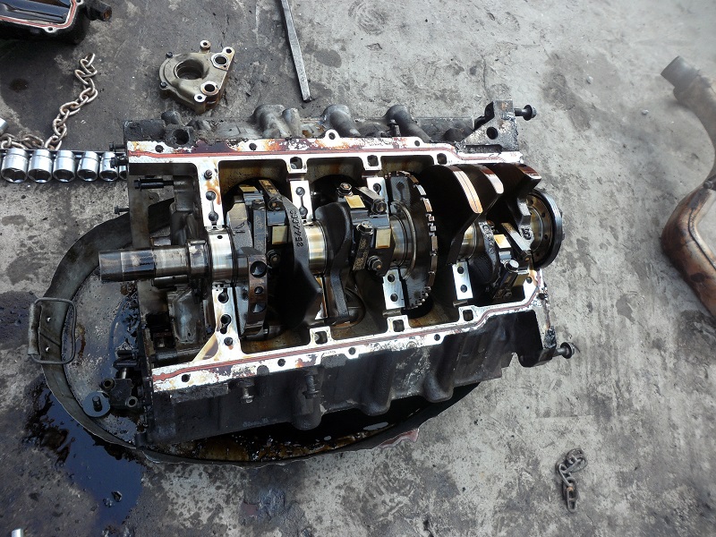

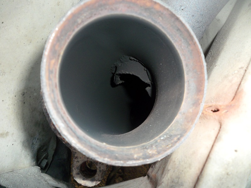

И ещё.
Комментарий к файлу: Система смазки.
SAM_1169.JPG [ 300.06 КБ | Просмотров: 2781 ]
SAM_1164.JPG [ 320.41 КБ | Просмотров: 2781 ]
Комментарий к файлу: Позор для кадиллака.
SAM_1160.JPG [ 193.16 КБ | Просмотров: 2781 ]
