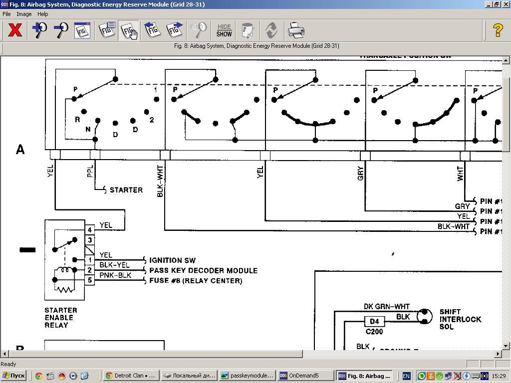

Для облегчения вашего "нелегкого" труда пройдемся по контактам пасс-кей модуля, итак:
(снизу -вверх)
1. Контакт В8 - постоянные +12В от АКБ.
2. Контакт В2 - "минус" на трансподер ключа зажигания , грубо говоря на резистор в ключе.
3. Контакт В1 - масса, присутствует всегда.
4. Контакт А6 - "плюс" на трансподер ключа зажигания, то же , что и контакт В2
5. Контакт А4 - плюс 12 В на лампочку секьюрити, которая на доп. панели сверху. Если все ОК , то при включении зажигания должна гаснуть примерно через 1-2 сек.
6. Контакт А3 - сигнал "стартер энэйбл" , +12В. Возникает когда пасс-кей модуль опознал ключ. Подается на реле запуска стартера и разрешает работу втягивающего реле стартера.В некоторых машинах встречал , что вместо +12В , этот контакт замыкается пасс-кей модулем на массу. Вобщем надо смотреть.
7. Контакт А2 - сигнал "кранкинг энэйбл". Уровнем 2.5-2.8 вольта , подается на РСМ. Возникает когда пасс-кей модуль опознал ключ и все ОК.
8. Контакт А1 - плюс 12 В , при включении зажигания. Приходит из блока главных реле , из под капота.

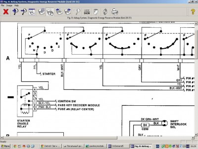

Вот тебе еще схема включения реле стартера. На всякий случай - посмотри внимательно селектор на АКПП.

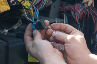

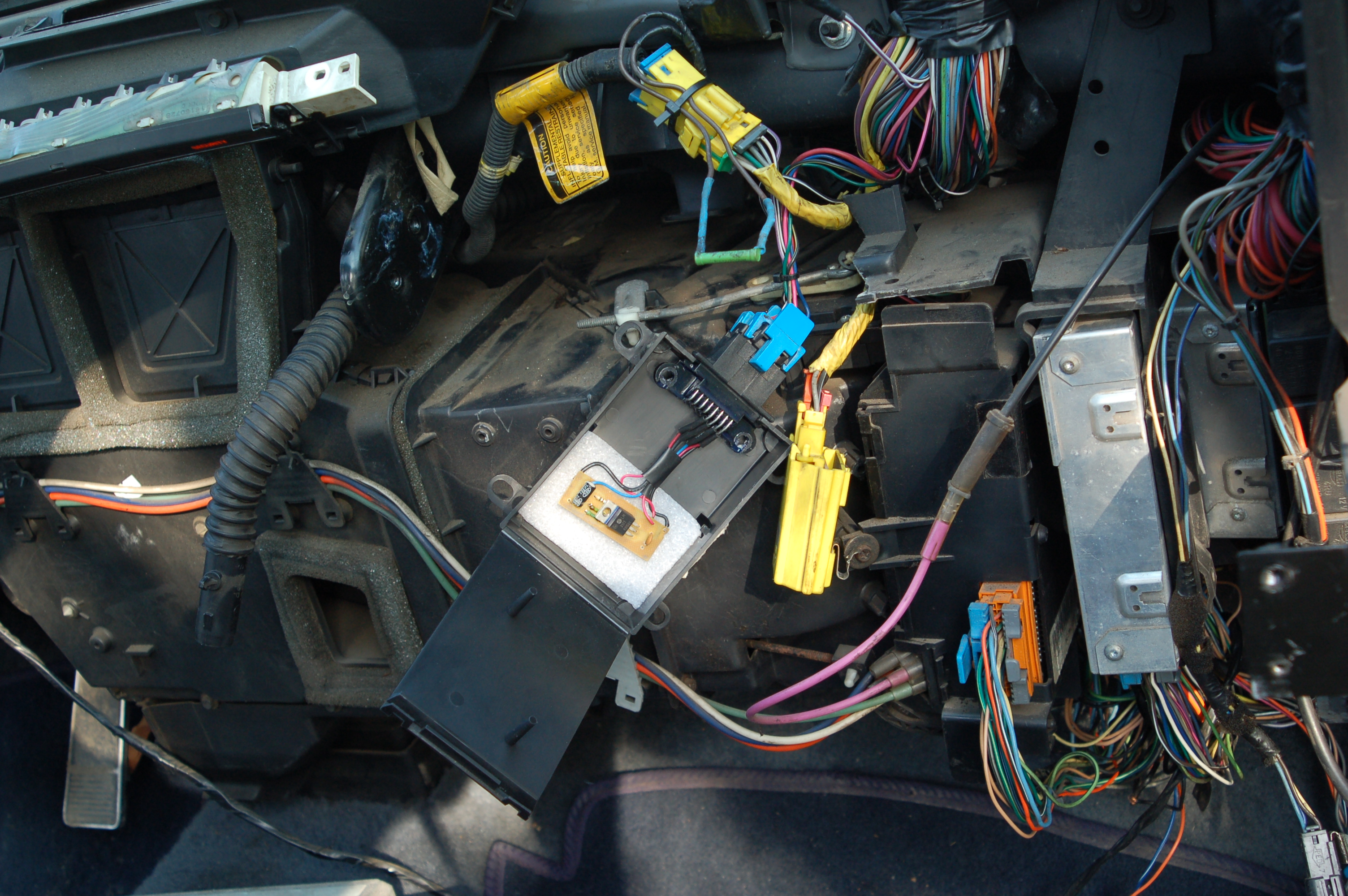

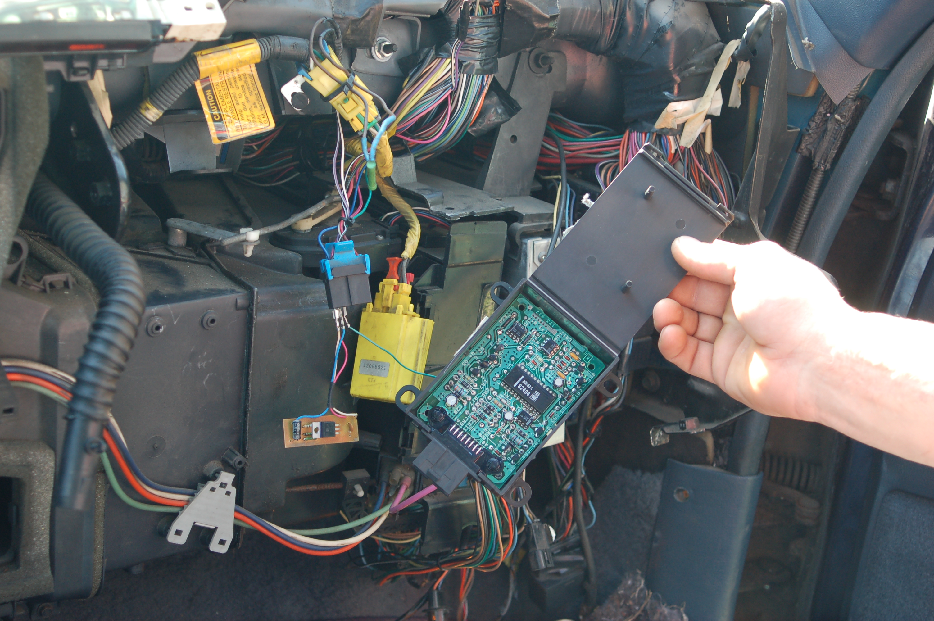

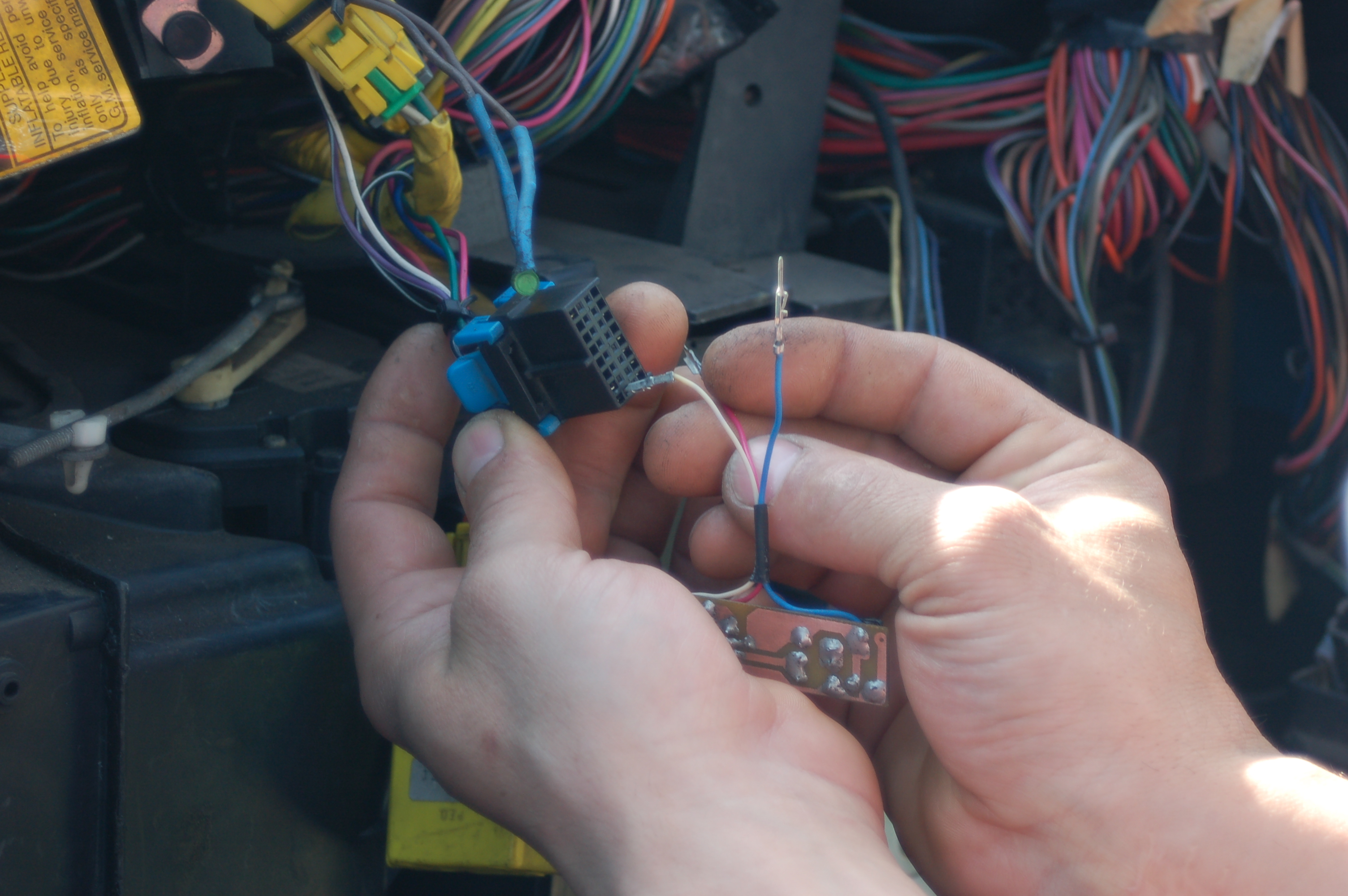

Сижу плачу, не могу писать. Слезы счастья заливают клавиатуру. ЗАВОДИТЬСЯ!!! УРРРААААААААААА!!!
Преогромадное спасибо Коле!!! :hi: Женя!!! :hi: Спасибо, что откликнулись!!!
Коля прелоставил все именно то, что нужно :good: Все очень конкретно и толково!!!
Кум спаял какую то схемку, подключил - и машина завелась :girl_angel:

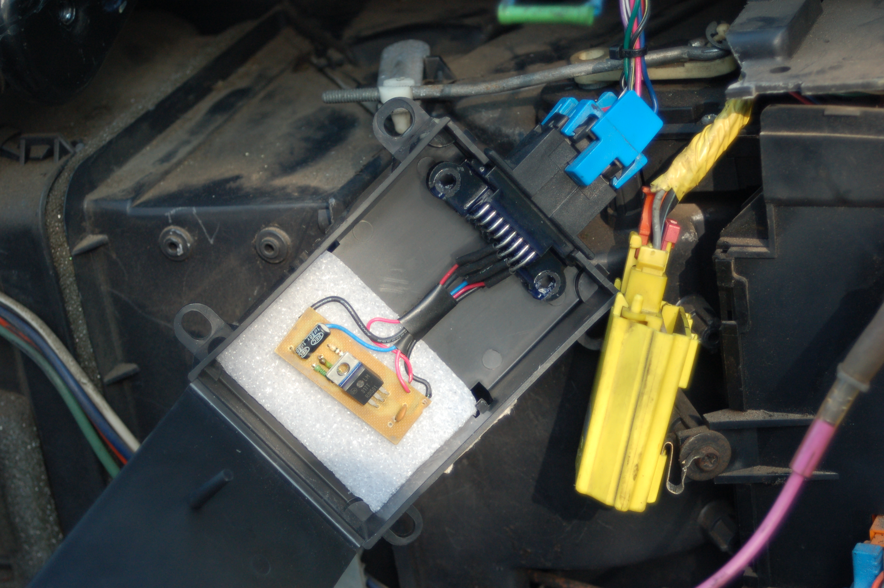

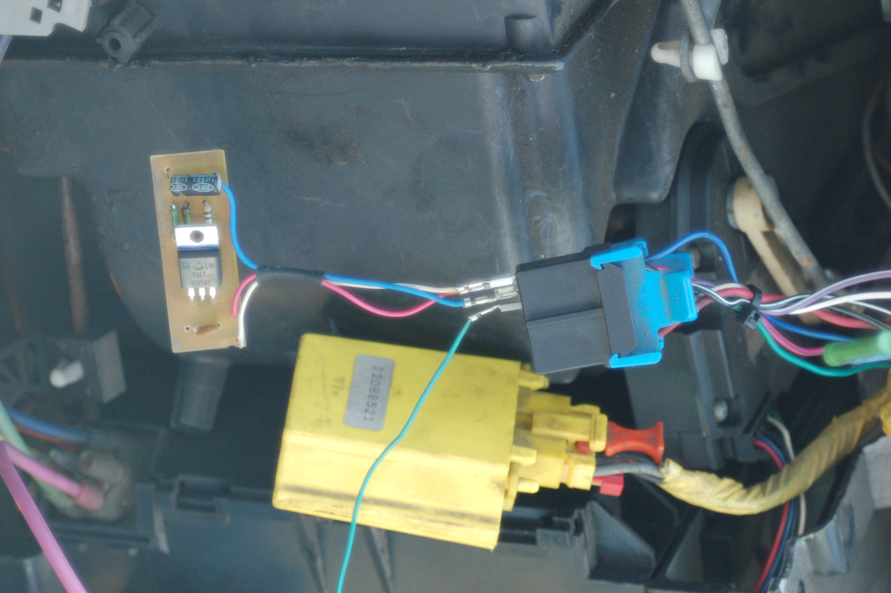

Судя по картинкам - твой кум втулил туда обычный стабилизатор напряжения. Так а в чем проблема была? Не было кранкинг-энэйбл?
ЗЫ. Я бы на вашем месте вообще этот пасс-кей модуль демонтировал бы , обеспечив нужные сигналы на РСМ и на реле стартера. Тогда подобных проблем не было бы вообще. Не нужен он там , при таком возрасте машины. ИМХО.

Вот так все это было оформлено в коробочку из под пасс кей модуля, проверено и перепроверено на предмет безотказной заводки автомобиля и началась сборка торпеды. После успешной сборки было произведено 4 - 5 пробных запуска двигателя, ударили с кумом по рукам и я решил проехаться на машине. Повернув ключ зажигания - я охуел - машина заводиться и тут же глохнет :facepalm Вернулся кум, уже зная как извлекать этот модуль без разбора всей панели (вынимается только бардачек) - проверили спаянную им схемку - так как думали что пропали эти самые 2,6В, НО! там все работает!!! Дело не в этом!!! Перепроверив, в паркинге ли стоит машина, подергав шморгалку - машина завелась :facepalm потом опять много раз нет, потом еще один раз завелась :facepalm
Кто скажет, что это??? :wall: :wall: :wall: :puke:
Что блокирует шифтер??? Может ли такое чудить он??? Ведь если стоит не в паркинге или нейтрале - то просто не реагирует на стартер???
Может ли это быть причиной кривой установки сигналки???(но ведь с ней машина уже давно??? и таких злых проблем не было???)
Где еще рыть??? что блокирует работу???
