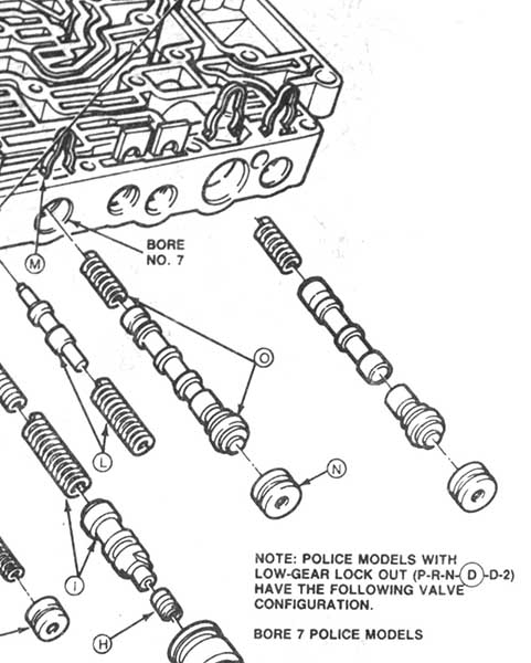

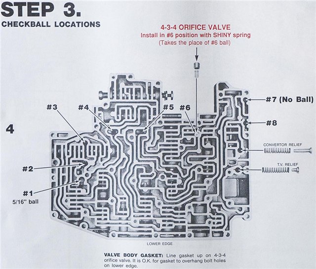

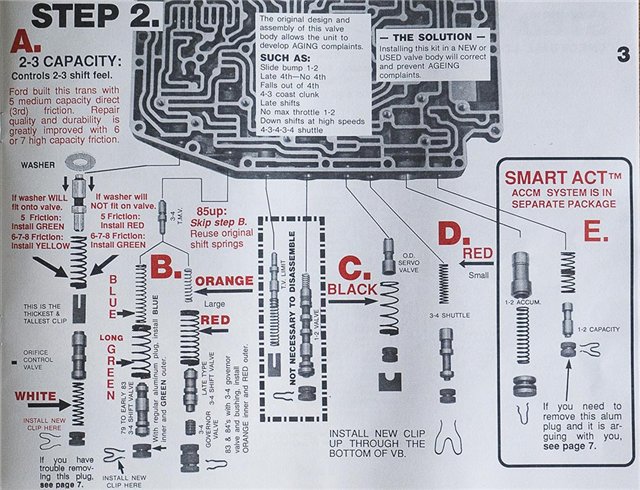

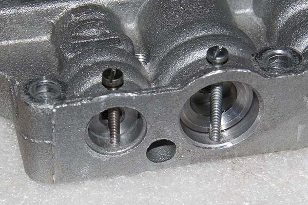

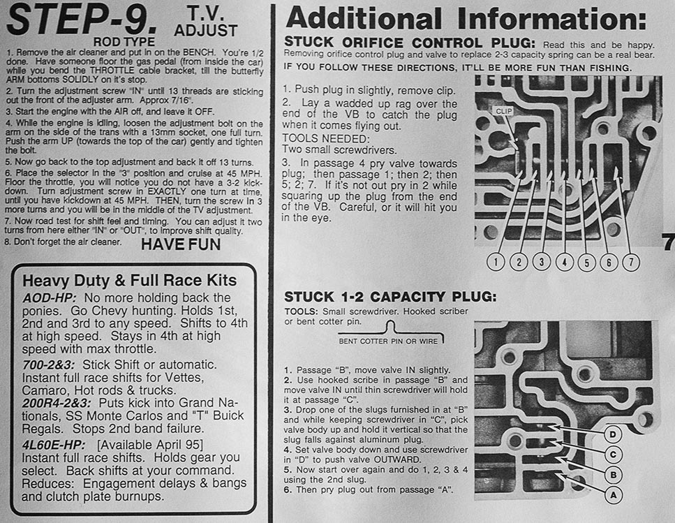

немного сумбурно и не по порядку но надеюсь поможет.
