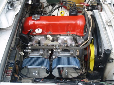

Я когда то ТАЗоводом был :) Там в клабе много чего интересного грамотные люди сделали.. Посмотри , почитай... Будет интересно , а потом - осознай суть того , что ты хочешь сделать на АА и обЪективно оцени свои возможности , знания , умения и пр.
http://www.vaz2101.org/forumdisplay.php?f=234
107038074.jpg [ 196.48 КБ | Просмотров: 3138 ]
 Заголовок сообщения: Re: карб
СообщениеДобавлено: 20 сен 2010, 13:19
Не понял суть ответа :unknown: Что ты хотел этим сказать?

....Ну объясните мне КТО НИБУДЬ почему все драгстеры в США ездят на карбах, а не на вашем приславутом инжекторе???? :wall: ....
Инжектор - это всегда система с обратной связью, которая ориентируется или по выхлопу или по данным прошитым в компе, выделяя дельту для управления.
Карбюратор - это фактически прямоточная система(спортсмены любят все "прямое" :gamer: ), сколько "смешалось" столько и пропихивает в двигатель, и ему пофиг что на выхлопе, единственный затык это вакуумный ускоритель - драгстеры ставят только принудиловку...
Плюс для карбюраторных системах не нужно делать антирезонансы на впуском воздуховоде.
Зато в инжекторах делают впускные коллектора с изменяемой геометрией :dance: ...
