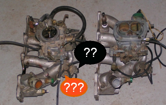

не могу найти описание и назначение девайсов обозначенніх сносками на картинке.
Там где черная - вітекает бензин. Устройство віглядит как мембрана на штоке и контакт. Контакт ни к чему не подсоединен и похоже тупо обломан. Вокруг контакта фетр(!!!)
От большого вакуумного девайса идут трубки. Но дна не подсоединена ник чему - просто в атмосферу. Я так понимаю что єтот девайс либюо к кондиционеру имеет отношение, либо к каким то єкологическим хреням.
Меня пугает то, что топливо віходит в моторній отсек. в принципе больше ничего :)
могу ли я тупо поставить там заглушку? Как вариант пробку железную поверх контакта?

Может к карбюраторщику заехать? Так, методом тыка, еще долго можно возиться
СообщениеДобавлено: 02 май 2014, 15:42
Сообщения: 452
Откуда: Киев, Днепровский р-н
Авто: Dodge Caravan LE '87
подъезжал - народ в шоке от такого помороченного девайса, никто ничо не может сказать определенно, сча подъеду к комунить у кого можно обороты померять, по книжке найдем регулировку холостого и выставим 800 оборотов, а то сча далеко за тыщу наверное.

rival28 писал(а):
вопрос - должен ли поступать бензин во впускной коллектор при віключенном моторе, но качающем насосе? Я всегда считал что нет. Но вот сегодня увидел что у ання как раз идет. Где искать глюк? ктото вообще с Микуни имел дело?Разбирать очкую - если сробью регулировки то мне его потом никто ж не настроит...
не должен, иначе нальет бенза до гидроудара
поплавковая игла не держит
а можно фото того места куда прикручивается карб и описание мотора?
оставьте солекс но есть маленько но, солекс не бывает под 2,6 л
НИКОГДА. НИКОГДА НИКОГДА не едьте к карбюраторщику
ваш личный карбюраторщик это вакуумометр, свечи и книжка!!!

ну на Таврии я карб разбирал, чистил, собирал, на глаз настраивал (и довольно точно как потом карбюраторщик говорил). Но этот девайс - от него проводов с десяток выходит, какие-то толи моторчики толи насосы, куча електроклапанов :stars:
За солекс мне говорили, но реально тож думал там максимум нивровские жиклёры на 1,7 .
Самое прикольное, я карб снял и увидел что одна тяга от еще какого-то вакуумного девайса была тупо отсоединена. Понажимав и покрутив рычажки, пришол к выводу что эта тяга открывала вторую камеру, когда "тапка в пол", также эта тяга должна была нажимать на микровыключатель. когда обе камеры полностью открыты... Я сча пока не ездил, так что бы притопить, не знаю будет ли вообще оно ехать :) но если давить педаль как обычно то машина едет как и раньше.
