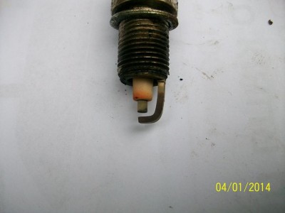

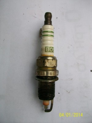

идем далее согласно теории по налету на свечах можно определить насколько горячая или холодная свеча для двигателя: http://www.iskra-kielce.pl/index,26,1,3727.html
снимаю свечу со своего двигателя (она Бош), вид на фото во вложении, номер калильного числа 8, свеча прошла около 5 тыс. км (не чистилась) и что мы видим, она слегка "горячая" для движка :sorry: , возможно для зимы это и хорошо, на лето надо будет взять Бош с номером калильного числа 7 (более холодную) :pardon:

СообщениеДобавлено: 04 янв 2014, 15:04
Гена -это ничего не значит .Ставишь чуть раньше зажигание и свечи будут красные и без налёта )).
СообщениеДобавлено: 04 янв 2014, 15:35
...Гена -это ничего не значит .
Игорёк - не нуди.
...Ставишь чуть раньше зажигание и свечи будут красные и без налёта )).
тут два момента, по состоянию свечи - это или слегка раннее зажигание или "горячая" свеча. В раннее зажигание не верю, т.к. авто умеют обслуживать не только в Бердянске и Одессе :pardon: , авто точно обслуживали о чем предыдущий хозяин несколько раз повторил, а вот поиграться с калильным числом в пределах аналогов наверно таки попробую ближе к лету.
